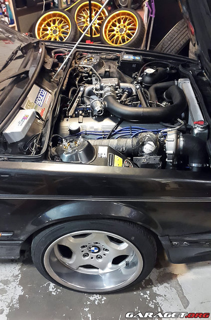

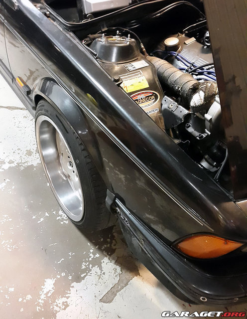

Testa 10,5" fälgar fram.. funka faktiskt!
https://www1.garaget.org/gallery/images/1/372/372-e8f4c6f27698c1671dbe7730e2d9ef3a.jpg
Lagom brett med 245:or fram

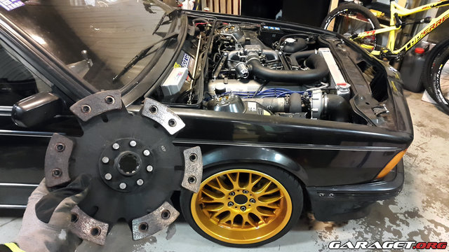

https://www1.garaget.org/gallery/images/1/372/372-67bb658e83deec0672eabbd366d3c399.jpg
Bort me gamla ofjädrade sinterlamellen. Och i med en ny fjädrad sinter istället. Med förhoppningar om att de ska bli lite mer lättkört! Testkörning imorron när det slutat regna smile

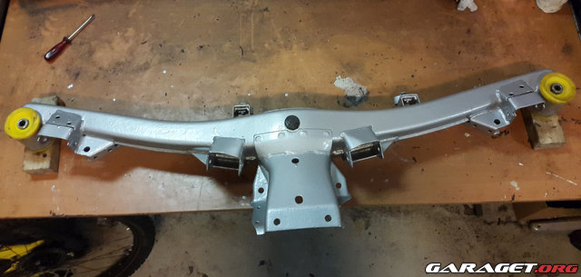

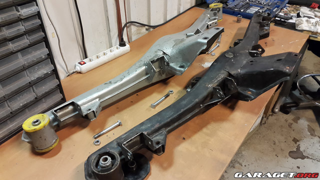

https://www1.garaget.org/gallery/images/1/372/372-4fd16b18922cf1875d0a818b2234bb3a.jpg
Operation "bygga om bakvagn" påbörjad. Ska bli kvitt cambern som uppstår när bilen är sänkt mycke!

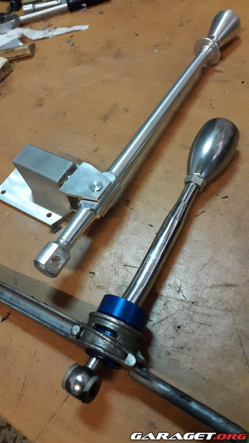

https://www1.garaget.org/gallery/images/1/372/372-f69d782c7b06ffedb297503cf90ffdb3.jpg
Ny custom växelspak på plats smile Riktigt skön.. och extremt korta lägen!

Ser riktigt bra ut smile Återkom gärna om hur du bygger om bakvagnen wink

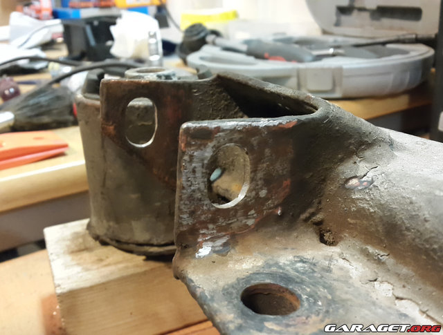

https://www1.garaget.org/gallery/images/1/372/372-d4d60c5feedfc1cc42f366e4216b3ed0.jpg
Bärarmsinfästningen uppflyttad på inre fästet.

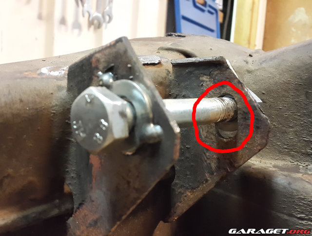

https://www1.garaget.org/gallery/images/1/372/372-b788eb8a12af0e398b49431794591505.jpg
Och nedflyttad på yttre fästet..

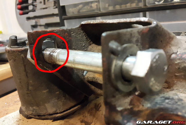

https://www1.garaget.org/gallery/images/1/372/372-aa8bca82361e49974c7240906611070e.jpg
Inre fästet innan svetsning
https://www1.garaget.org/gallery/images/1/372/372-27e1d7ffa336fa7dad0ab9bed51656f6.jpg
Yttre fästet innan svetsning

Tackar smile Hur många grader skillnad kan det tänkas ge... det återstår att se smile
128 Inlägg
10 januari 2016
#151
Har inte mätt i grader, så de kan ja inte svara på.
Men hjulen blir nästan helt raka (enligt vattenpasset)
Så det ser lovande ut.
Kan även nämna att jag kör med excentriska bärarmsbussningar också.
