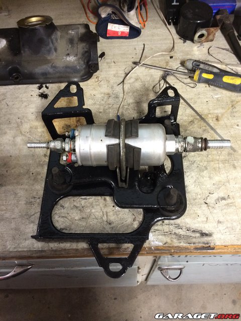

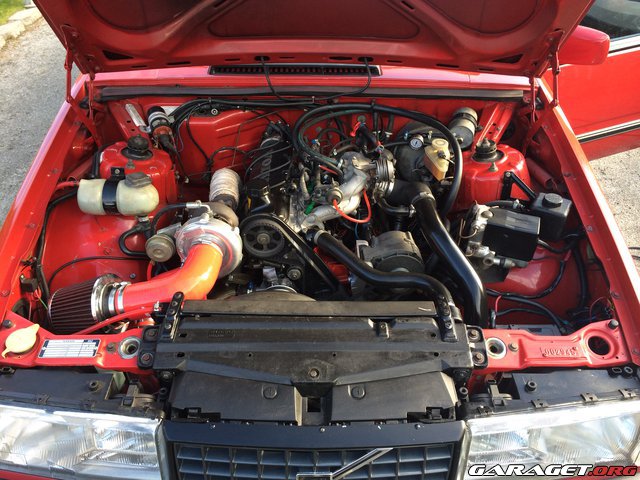

Har hänt lite i alla fall efter provkörningen. Där vi såg att oljereturen från turbon läckte å att slangen hade legat mot grenröret så de vart ett stort hål där. Så oljan bara rann ut från turbon. Men nu är snart allt åtgärdat.
Byter även bränslepumpar nu. Sätter i orginal i tanken å upp me en 044 under bilen.
Kommer att komma bilder på mätarna jag satt i A-stolpen å även den nya ratten big_smile
Men nu tar vi detta.

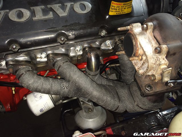

Nu medans man lagar oljeläcket så lindade jag grenröret big_smile

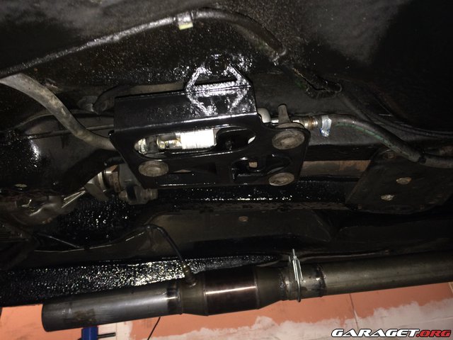

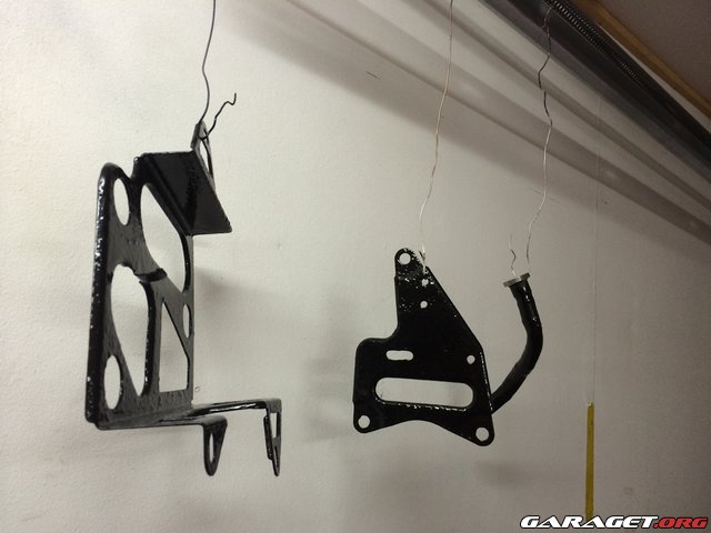

Fick rusta upp korgen som håller bränslepumpen under bilen. Nu när o44 ska tillbaka. Här syns även Olje retur röret som läckte. Har svetsat det å även målat upp de big_smile

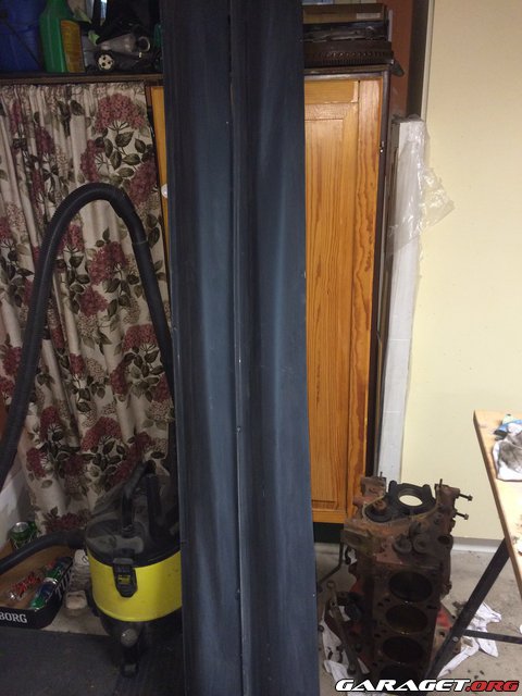

Har slipat iordning sidokolarna me så nu ska de bara lackas.
https://www1.garaget.org/gallery/images/5/4917/4917-16e095a756bac9b85dd1fd039326d948.jpg
Har slipat färdigt R-Vingen med å även handtagskåporna.

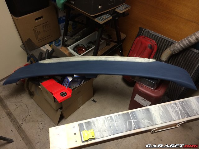

Ja som alltid när man skruvar på bilar så blir det mer att göra. Fick tag på en intercooler i alu så blir att försöka passa in den i frånten nu när man ändå har reve isär. så bilen får nog stå nån vecka till big_smile
Blir några bilder nu kommer mer under veckan.
https://www1.garaget.org/gallery/images/5/4917/4917-d465ea29f7078defc68bab1341877999.jpg
Gött när saker är nymålat ser lite roligare ut big_smile
https://www1.garaget.org/gallery/images/5/4917/4917-c4eb2db7aee86667760d229c66b48e73.jpg
Så ser det ut nu big_smile

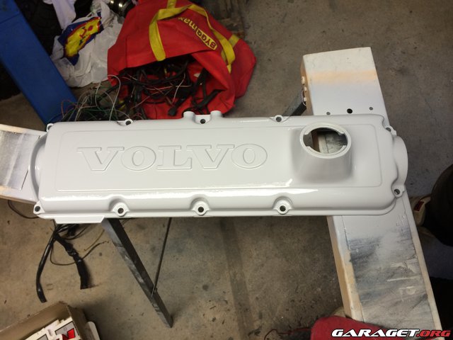

https://www1.garaget.org/gallery/images/5/4917/4917-c9bfe412bd27e07020c1a304d8d2b81e.jpg
Slipa och grundmålat en ventilkåpa me. Nu är vingen, kjolarna, handtagskåporna å ventilkåpan på lack ska bli gött å montera allt big_smile

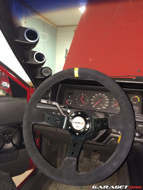

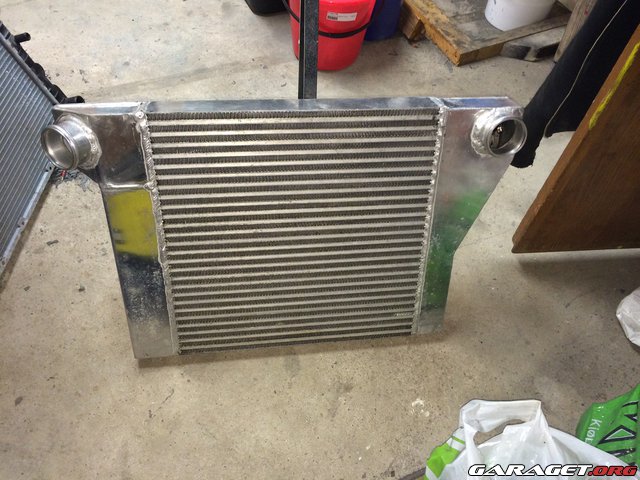

Mycket skruvande och funderade men börjar komma ihop igen. Fick tag på en modellanpassad intercooler för 740 utan ac. tängte perry big_smile kom hem me den prova å insåg att anslutningen mot turbon vart för nära så får inte dit slangarna sad så nu letar jag efter en modellanpassad intercooler till 740/940 med ac den som har anslutningarna på mitten. Om nön vet om en så hör av er här på mitt projekt big_smile
https://www1.garaget.org/gallery/images/5/4917/4917-512a42a88f5d9b405d5d833f94faccec.jpg
Såhär ser det ut på kontoret Ny Mocka-ratt. Mätare i A-stolpen.
Längst ner Motornords bredbandslamda, mitten KL-Racings laddtrycksmätare, Längst upp KL-Racings oljetryck.
Är tyvärr två olika mätare från KL pga dom skickat mätare som inte funkat så nu blev det såhär men nu funkar de.

Här är intercoolern som inte passa mej Till Salu 1300kr Eller bytes mot en med mitten anslutningar.

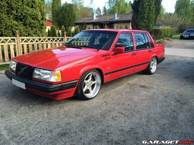

Nu äntligen ä bilen ute ur garaget Verkar funka bra men har fått i en bränsletrycks klocka å fick se att jag ligger förlågt i tryck så blir att köpa in en Linjär BTR. Så man kan öka trycket. Annars är jag nöjd lite lullllul kvar å små finish saker som ska göras men det är mest för utseendet. Men lite härliga bilder blir de.
https://www1.garaget.org/gallery/images/5/4917/4917-25394228a68c774dae98be935c5aff55.jpg
Såhär ser det ut nu är nöjd lite lulllul som ska fixas nu bara. Mest utseende saker.
https://www1.garaget.org/gallery/images/5/4917/4917-0ca94c8ab27a9ebb2d717f5865d25705.jpg
Nytvättad å nystädad nu inväntas vinge å sidokjolar med mera sen blir de bra.

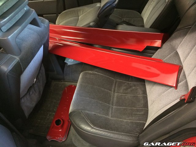

Ny lackade sidokjolar äkta ABS Plast å även en ventilkåpa ska bara lacka den svart längst ut. Sen ska allt på det blir nog bra.
Sen ska även kofångarna lackas om big_smile
