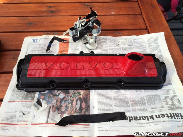

lacka du ventilkåpan med värme färg? smile
Nej. Först slipade ja rent, sen grunda med en Aluminium grundfärg sen bara vanlig lackfärg samma som på bilen.
129 Inlägg
1 juni 2014
#164
https://www1.garaget.org/gallery/images/5/4917/4917-5dd3b6c9bb5a27a40d08dd4d6d40b380.jpg
Kåpa ser bra ut på bild men den svartfärgen reagera med färgen under så den vill bubbla sig lite.
Så den vart inte jätte blank men de får duga för nu. Har en kåpa till jag får göra i ordning.

_bennet_ skrev:
http://www1.garaget.org/gallery/images/5/4917/4917-5dd3b6c9bb5a27a40d08dd4d6d40b380.jpg
ha volvo i svart färg? smile

Jiiimmie skrev:
Jobbigt å maskera bokstäver tongue

_bennet_ skrev:
Jiiimmie skrev:
måla förhand? smile

Jiiimmie skrev:
_bennet_ skrev:
måla förhand? smile
Ne tror de får vara smile

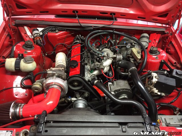

Ser förjävla fint ut! Spec på motorn och hur många hästar tror du det är i den smile?
129 Inlägg
2 juni 2014
#172
Som den ska gå nu så inte mer än 300-350hk

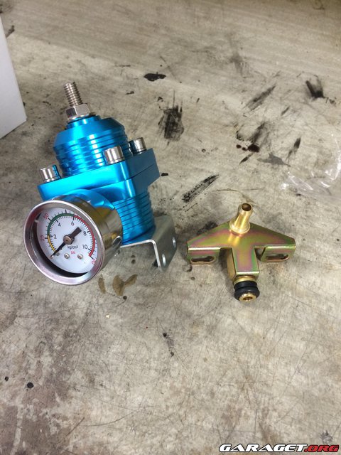

Som det alltid är med bilbyggande så krånglar de. Skulle montera nya BTR:en idag å ut å logga det första som händer är att BTR:en läcker som ett såll å fick ingen ording på det. Jävla Måndas exemplar.
Men som tur va fick ja fram en annan ändå så lyckades koppla in den å det funka.
LOGGING big_smilebig_smilebig_smile
Allt gick jävligt bra lite lakrisar vart de. MEN!!!!! Wastgate klockan är förliten Behöver en 1Bars klocka den som satt på va tydligen bara på 0,5Bar  sad
Men men annars verka allt funka kanon big_smile Bara leta efter en ny klocka.
NÅGON SOM HAR EN???????  big_smile

Vart så sent igår så va svårt att få en bra bild big_smile Så vill man inte avslöja för mycket än big_smile
Jävligt gött att bränslet verkar funka. Har jag jävligt TUR!!!! troligt vis inte men kanske så har en polare en WG liggandes. Får reda på de ikväll big_smile JAg håller tummarna.

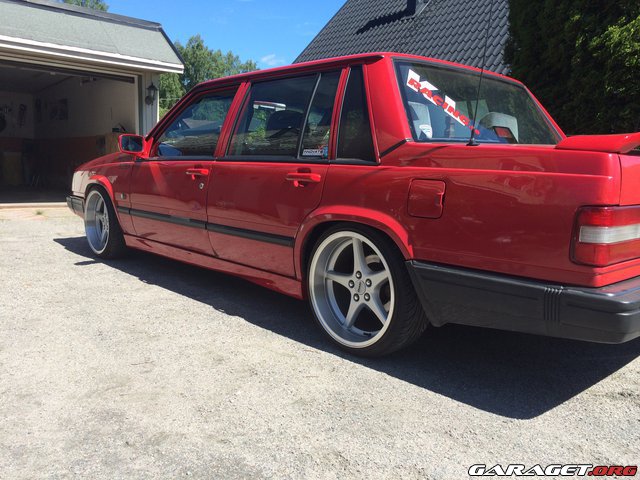

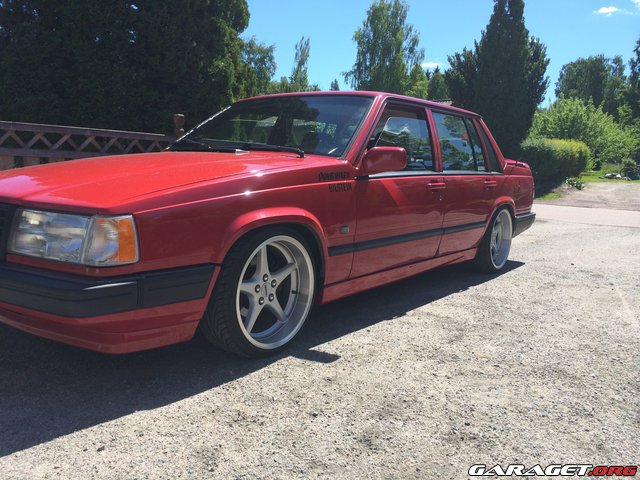

Gött nu har man fått på kjolarna me big_smile börjar ta sig mer å mer.
Mycket kvar utvändigt än men de tar sig bit för bit.
Är någon intresserad av att se bilen live så kommer jag ställa ut på edaträffen nu till helgen.
Bara att komma förbi.
