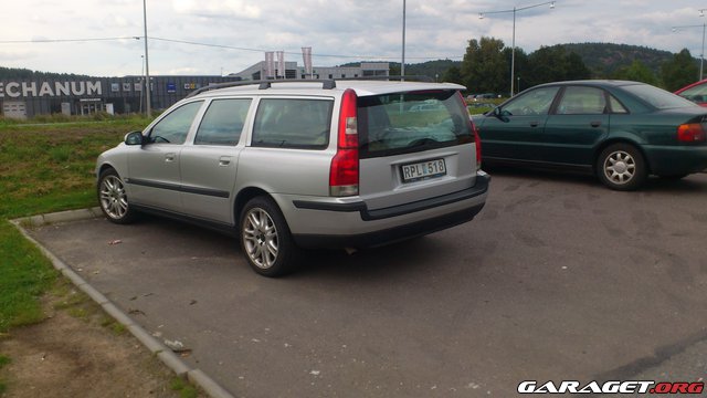

https://www1.garaget.org/gallery/images/171/170070/170070-d1b4fe21259ee09dd56b4dcc102de5a7.jpg
Ja så här såg den då ut när jag hämtade den.
25 000 mil , 2.4 T ,  1 ägare , skinn , taklucka , svartinredning , manuell.
Sjukt tråkigt utseende ?

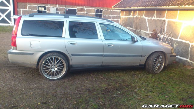

https://www1.garaget.org/gallery/images/171/170070/170070-e0d5d3e0a34e36411fffd3f866793b94.jpg
Åkte o hämtade Dotz roadster fälgar 20''
Bra början ! smile

https://www1.garaget.org/gallery/images/171/170070/170070-ee8ae7309b385efc3e73f3c2c136e8b3.jpg
Skillnad blev det , fälgar gör hela bilen ??

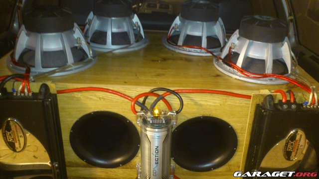

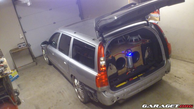

Började lite försiktigt med ljudet.
2 st Alpine swr 12'' basar i sluten 60 L låda.
Drivs utav 2 st Mtx thunder 81000d , med 2 st 100 amp gele batteriet gula, samt en audison 2,5 farad kondning
spelade hyffsatt ! smile MEN.......

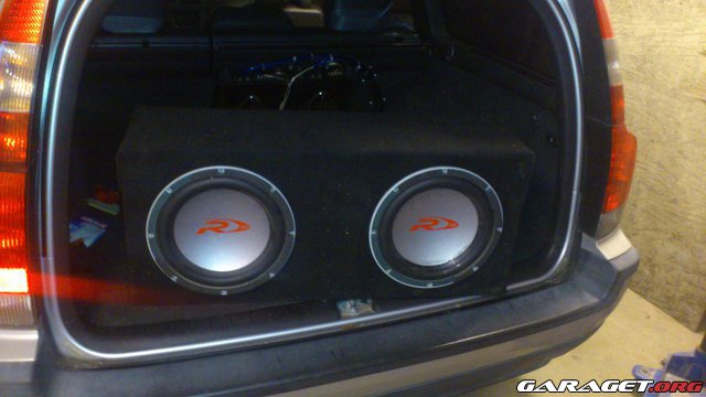

Tröttnade ganska snabbt så byggde om lite,
Blev 2 st till 12'', allt drevs i 2 ohm och låg på cirka 3000w totalt vid 14,6 V
Portad på 246 liter och 2 st 6'' Aero portar. 35 hz crika smile

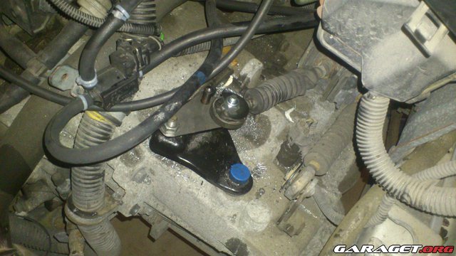

https://www1.garaget.org/gallery/images/171/170070/170070-076468c4535b3233cb4f0084c8736531.jpg
Shortshift monterad, blev faktikst bra ! (Y)

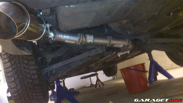

Svetsade i hop ett 3'' avgas med wink
Med disel japs från KL-Racing 4,5 ut ! ;D

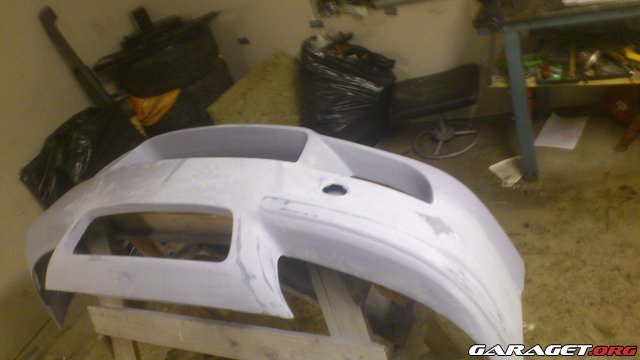

Börjat slipa ner lister, stöt fångare och ögonlock och allt som skall bli silver ! smile

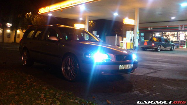

Min xenon konvetering i hel o halv ljus, 8000 K, blev bra tycker jag big_smile

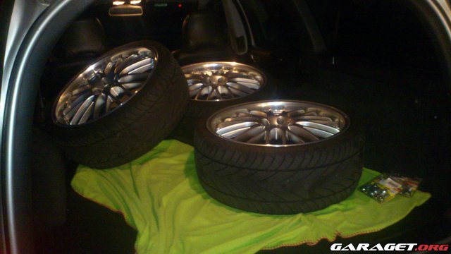

https://www1.garaget.org/gallery/images/171/170070/170070-9f015e0495b1da5e40f001461efe6ed1.jpg

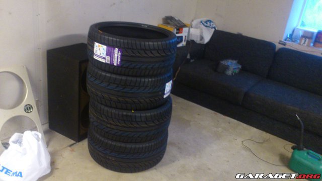

Nya sulor som skall på, 245/30 -20 kan bli bra ;D
Köpta från Däckonline!, funkar bra som fasen ! smile

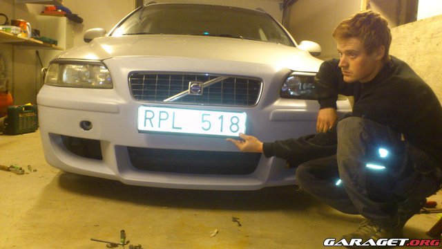

oj där kom en polare med på bild med....
Iallafall får nog bli att sätta skylten i mitten, blir så står tom yta annars hmm

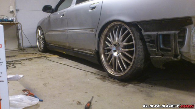

Lagom sänkt tycker jag, inte för högt inte för låg..... något lite rövhäng kanske kanske.....

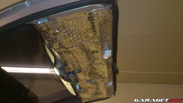

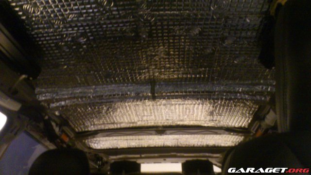

Dämpat taket med 3 lager silentcoat från BRL smile !
107 Inlägg

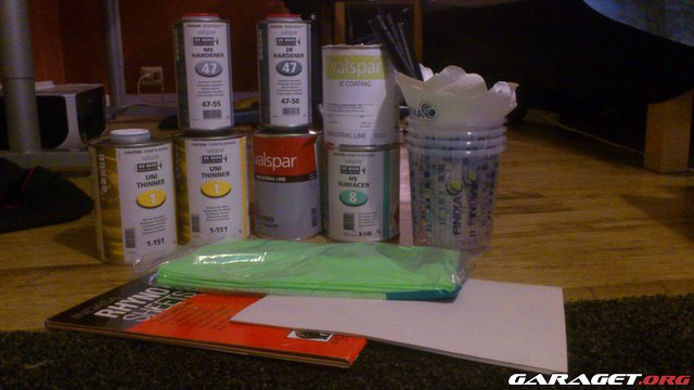

https://www1.garaget.org/gallery/images/171/170070/170070-29a3f218625d0382f8127e8a01b4032e.jpg
Lack och slipgrund köpt från Tipro kan va bra när man grejjar lite wink
