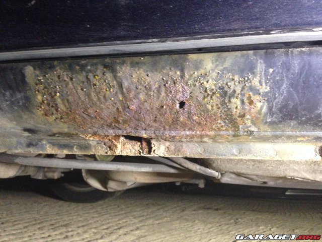

26 februari 2014
https://www1.garaget.org/gallery/images/201/200946/200946-6664f7b709443468dd5fefa3395dbd97.jpg
Jaha då hittade man en överraskning under ena sidokjolen... inget jag hade önskat mig direkt... men monterade av dom för att den ska på lackering och lacka trösklar och bakskärmarna på nytt. Så blir att byta ut lite plåt först nu bara.
926 Inlägg
26 februari 2014
detta var ändå väldigt fint om man jämför med min polares 855, vi fick kapa upp hela tröskeln och svetsa dit ny, synd att det inte finns som ekonemi plåt... fick bocka till egen. kom ihåg bara att punkterna på baksidan får vara max 3 cm mellanrum helst tätare.
Motorer utan turbo SUGER!
67 Inlägg
26 februari 2014
Ja, var ju ändå rätt fint. Hela vänstersidan va i princip rostfri smile och större delen av högersidan med. Förutom den decimetern som är på bild. Var baa en övrig plats men där vara bara lite utrost. Men men ska ju ändå lacka om båda sidorna så smile så på med lite ny plåt på högersidan så blir den hel och fin igen smile Tack för påminnelsen om punkt svetsningen smile
