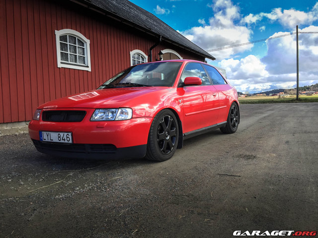

Torsdag kl 09:00 får jag domen!
Ska åka in och försöka få den omregistrerad till 1 passagerare istället för 4.
Har hört massa olika meningar om det kommer gå eller inte, men dom flesta tror inte att den kommer gå igenom... Varför är det inte många som säger.
Så jag får helt enkelt testa att åka in med den. Blir det så att den inte går igenom omregistreringen så ja... då går den heller inte igenom den vanliga besiktningen och därför blir den lika mycket värd som skrot. sad
Hoppas något sjukt mycket på att den går igenom och att det löser sig med dom 2or jag har men gör det inte det så får jag hitta mig något nytt att stuva in ljudet i, fruktansvärt tråkigt med tanke på allt jobb jag har lagt ner på denna bilen och att det är så förbannat dyrt och omständigt att fulldämpa ännu en bil... hmm
Ingen dyr bil i sig men jag tycker om den sjukt mycket och är riktigt nöjd. Bilden knäppte jag häromdagen, vem vet, kanske blir den sista... hmm

varför ska du ombeskt till 1 pass?
