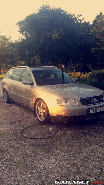

Har glömt att säga att mina coilovers är monterade och fasen va skönt det var att köra låg bil utan en jäkla massa studs! Jag har inte sänkt bilen så mycket som jag vill egentligen för en del folk har sagt till mig att man ska "köra in" coilovers innan man sänker den "i bott", så jag köra lite lagom till en början! smile
Tyvärr hade jag inte kameran med mig men det fick bli en halvkass telefonbild när jag tvättade iallafall. cool
https://www1.garaget.org/gallery/images/180/179880/179880-b836eb718b33855b274dceef7781997b.jpg

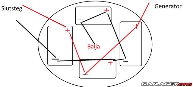

Lite halvdan bild men såhär har jag kopplat:
https://www1.garaget.org/gallery/images/180/179880/179880-5e2bf4ffc6408faa0d340f02808c8b29.jpg
Eftersom detta tydligen är fel... mad
Hur många batterier används egentligen...?
Och hur mycket mer får jag ut om jag parallellkopplar? :o
Senast redigerat av Kevaz (2 september 2015)

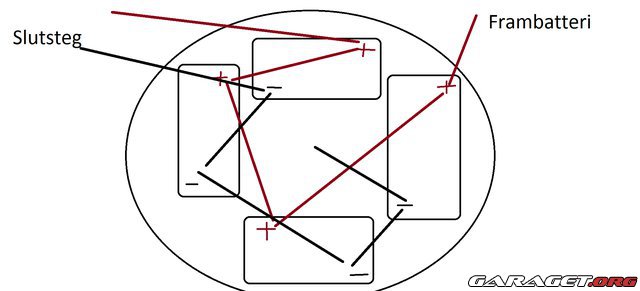

Men bilden i ditt inlägg #347 är ju seriekopplat, är det fel då? tongue
Så jag ska alltså koppla såhär:
https://www1.garaget.org/gallery/images/180/179880/179880-d8f7301635c20cf98cdf10dc87fa85c7.jpg
Ursäkta dålig bild men mina paintskills när jag är trött är inte på topp! wink
Edit: Du får gärna kladda upp en mer tydlig bild på hur jag ska koppla, känns som jag liter mer på garaget än BRL just nu... mad
Senast redigerat av Kevaz (3 september 2015)

1 829 Inlägg
3 september 2015
#355
Kevaz skrev:
Beeck skrev:
Kevaz skrev:
Haha ja då blir det väldigt fel känns det ju som!
Men som soundlover har kopplat så är det ju parallell...? Eller är jag helt slut i huvudet? lol
haha är inte riktigt vaken nu känner jag wink Du ska parallellkoppla, serie blir 24v...och parallell höjer Ah-antalet men är fortfarande 12v wink
http://www1.garaget.org/gallery/images/180/179880/179880-d8f7301635c20cf98cdf10dc87fa85c7.jpg

Beeck skrev:
Kevaz skrev:
inlägg 347 är parallellkopplat smile Så som du koppla för att få tex 500Ah och 12v.
Herregud va dum jag känner mig... Jag tror jag behöver sova roll
Har hela tiden blandat ihop parallellt och serie, har trott att det ena var det andra och vise versa.
Jag har kopplat som det är på inlägg 347, men i mitt huvud var det seriekopplat.
Eftersom jag har kopplat som i inlägg 347 så har jag alltså parallellkopplat vilket också är rätt? wink
Haha eller grötar jag till det ännu mer i mitt huvud nu? tongue

Ja jag har tänkt "logiskt" hela tiden...+ till + till + till steg = serie (Typ flera avsnitt/klipp på raken) Har iofs mätt precis allting jag har kopplat innan jag har dragit det till steg eller liknande smile
Blev helt mindfuckad när jag sökte efter bra bilder på google och sen är man sjukt trött på det med wink
Aja nu har vi iallafall rett ut allting smile
