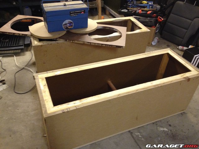

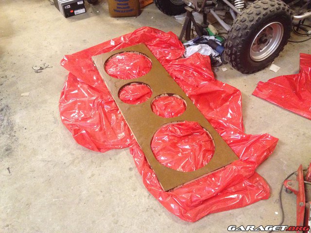

Har nu plastat klart båda lådorna.
Ena lådtoppen ligger portarna limmade på, ska ta den andra imorgon.
https://www1.garaget.org/gallery/images/180/179880/179880-31078337a50aadfce1522ad549f8725f.jpg
https://www1.garaget.org/gallery/images/180/179880/179880-dadfb0aaeb8c2a0c38bff1ee8ec22ad4.jpg
Hoppas på att göra det sista med lådorna imorgon eller på fredag. Sen ska jag såga ut bottenplattan i bilen. Efter det ska "bara" alla kablar dras.
Kan möjligtvis bli första testspelningen till helgen med lite tur!

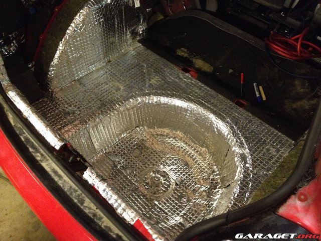

Har grejat lite smått ett par dagar nu.
Dämpat klart det jag behövde dämpa innan jag stoppar i lådorna. Ska dämpa även bagageluckan och dörrarna senare.

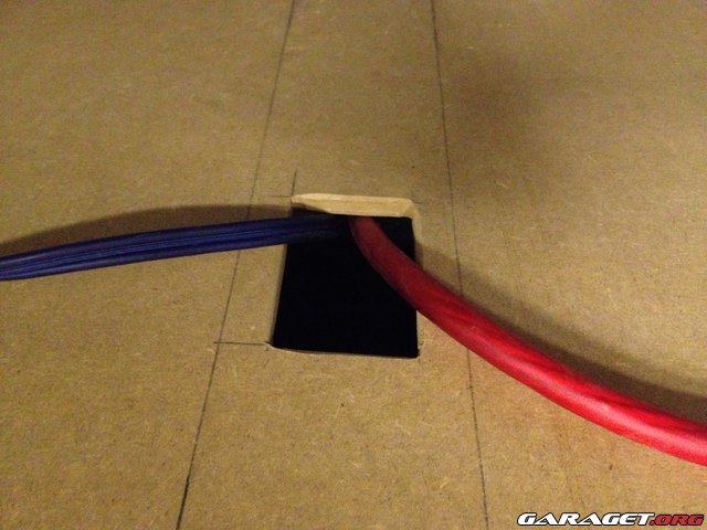

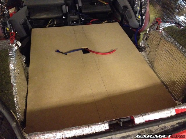

Bottenplattan passade som den skulle.
(lågnivå kablarna har ett eget hål lite längre in på lådan nu och bottenplattan sitter fast)
https://www1.garaget.org/gallery/images/180/179880/179880-72aacc7d520d88d47ef1cd5b7824243a.jpg
https://www1.garaget.org/gallery/images/180/179880/179880-3adb8ff56c6ddcef1dd2de21716adb3b.jpg

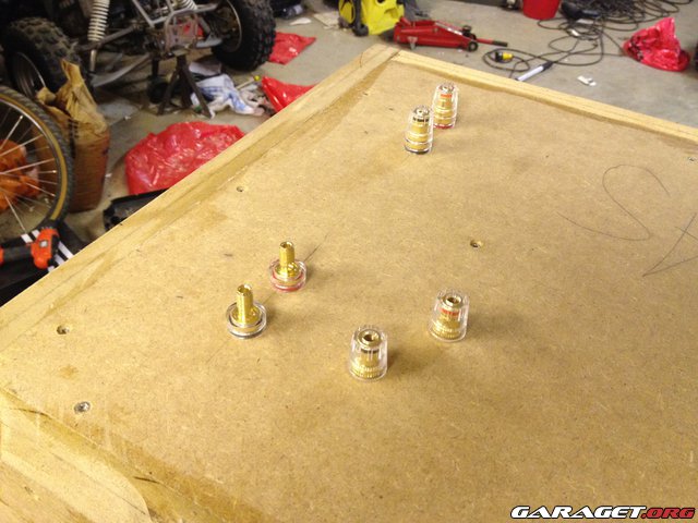

Även högtalaranslutningen är på plats på båda lådorna.
https://www1.garaget.org/gallery/images/180/179880/179880-68a209ed153aa5468c4b1b27db561320.jpg
Passar fint efter att ha slipat lite!

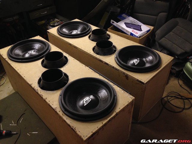

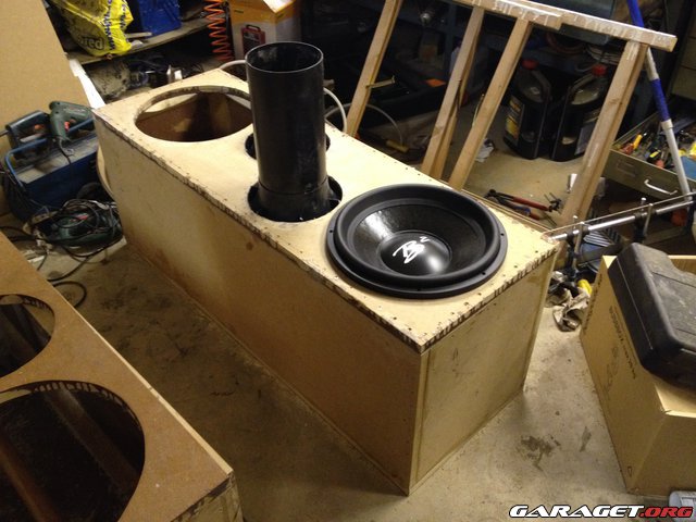

Har nu fått i basarna där dom ska sitta!
https://www1.garaget.org/gallery/images/180/179880/179880-e01be340b206a801e538fd0ebd30b22c.jpg

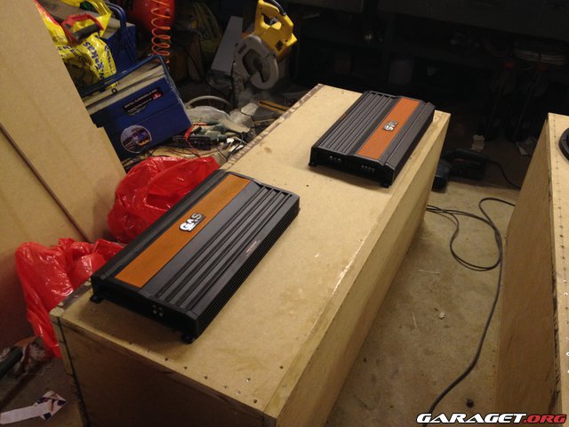

Satte även fast slutstegen.
Det ena steget sitter upp och ner på grund utav att då kan jag mycket enklare ändra inställningarna på det, syns dock inte speciellt mycket när lådorna är inne i bilen.
https://www1.garaget.org/gallery/images/180/179880/179880-47b9e829609cb61052e7734fe403d75f.jpg

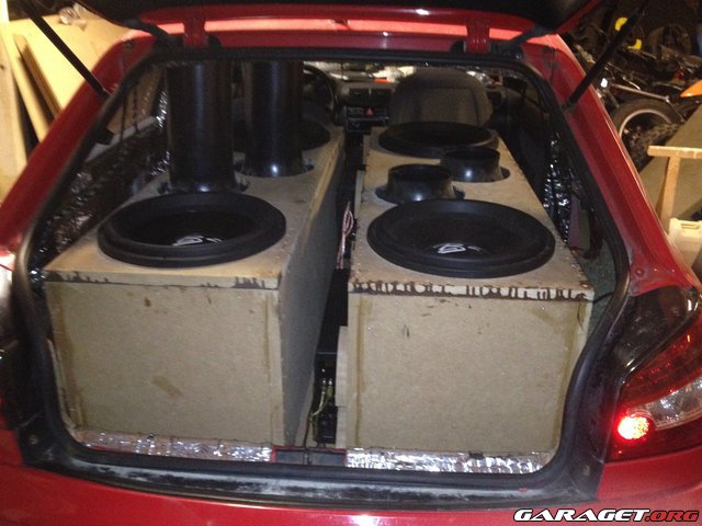

Fick in lådorna i bilen också!
Fick dock göra några tillfälliga distanser till slutstegen då min 20mm2 - 50mm2 adapter tog i lådan annars.
Inte det vackraste bygget men ska klä lådorna när jag är färdig med själva byggandet.
https://www1.garaget.org/gallery/images/180/179880/179880-e75dcb6a71c3abf5b2efb13048ce1927.jpg
Efter att allt vart inkopplat blev det att test spela, dock kör jag ungefär 20% på ena steget och 60% på det andra.
Dom basarna med 20% är helt nya och dom med 60% hade jag i min förra bil så dom behöver inte spelas in så mycket.
Är ganska segt att spela in basarna, vill egentligen bara dra på direkt menmen.
Får även bli att kapa ungefär 2-3 cm på varje sida av rören för dom går nästan upp i taket nu så får inte på toppen.
