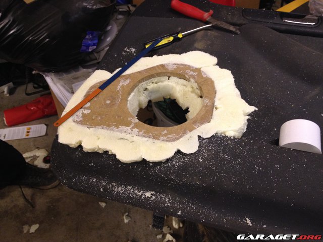

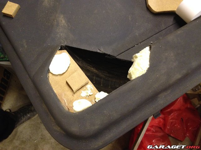

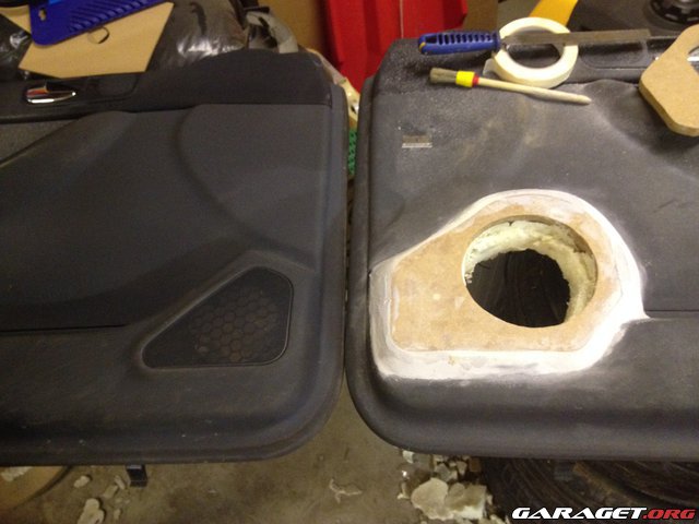

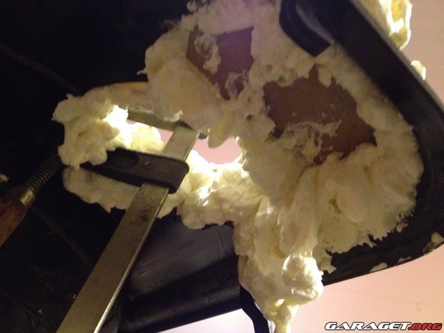

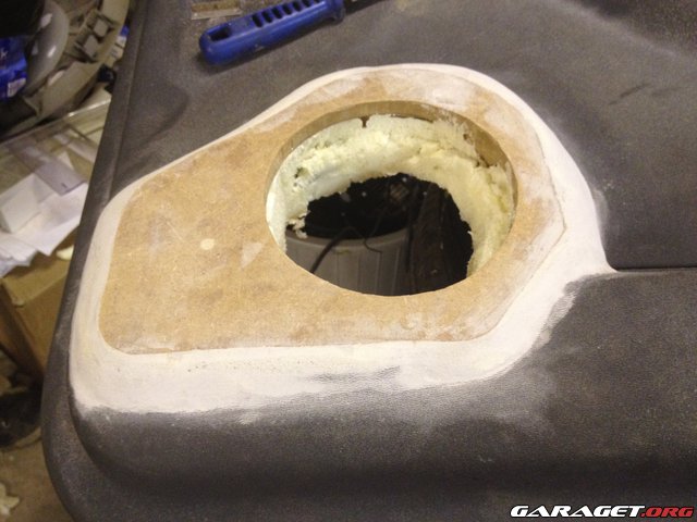

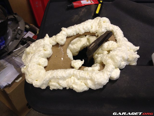

Har börjat greja med dörrsidorna, för att få i 6,5orna så var jag tvungen att göra en "förhöjning".
Förhöjningen är gjort utav MDF, fogskum,spackel och lim. (ska även på polyesterplast i helgen)

(lite mer välslipat nu än på bilden)
https://www1.garaget.org/gallery/images/180/179880/179880-d53ce80b23fcf940f7094ade8c9bff24.jpg
Ska som sagt slänga på polyesterplast i helgen, sen ska jag lacka och göra dörr nummer 2!

kommer fogskum hålla för vibrationer ?
Fogskumet är bara där för att forma, med tanke på att det ligger ett lager spackel på det och sedan runt 2mm polyesterplast ska det allt hålla! smile

Gjorde klart den andra dörren helt i helgen, fick även plastat 1 lager på båda dörrarna.
Imorgon får det bli ett till lager så jag hoppas på att få in dörrsidorna i dörrarna igen på tisdag med högtalarna inkopplade!
Har förstått att bilder uppskattas så därför kommer det komma en lite större update med bilder inom någon dag! wink

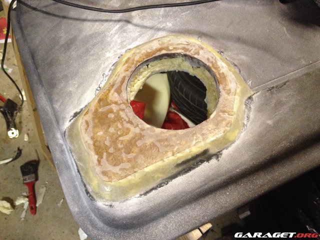

Igår la jag på 2 lager med polyesterplast i hopp om att det skulle bli hårt, vilket det inte riktigt blev.
Så idag får det bli att lägga på ett lager glasfiber.
Såhär såg det ut igår kväll.
https://www1.garaget.org/gallery/images/180/179880/179880-10b5a180b8ff67c1408f980132e66912.jpg
Kapade också ner mina rör till portarna igår eftersom dom nästan gick upp i taket, 3cm på varje sida röret.
Fårse hur det låter sen! smile

det blir inte stumt av polyestern ... men i kombo med matta så blire håårt smile
Jo jag märkte det kan man säga tongue
Tänkte köra på glasfiber och sen epoxyspackel så det blir slätt och fint.
Vet du hur det ligger till med giftiga ånger och sånt med glasfiber och epoxy? Har hört ifrån vissa att det är riktigt farligt och andra säger att det inte är farligt alls...
1 426 Inlägg
11 mars 2014
Kevaz skrev:
glasfiber och epoxyspackel är inget om du nu redan kört med polyester.
tongue lite snurrig efter de första 3 gångerna man plastat sen är det nemas problemas
Senast redigerat av Jockk3 (11 mars 2014)
