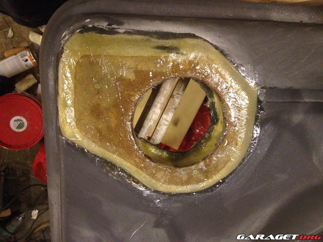

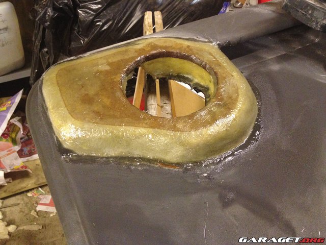

Då ligger glasfiberväven på!
https://www1.garaget.org/gallery/images/180/179880/179880-2478b44c8cc3063b1d8255d6061997c7.jpg
https://www1.garaget.org/gallery/images/180/179880/179880-f912b52274b9cba01bc0b04e82da9c6a.jpg
Om det blev hårt nog så smetas det på epoxyspackel på imorgon.
Någon dag framöver när epoxyn är bra blir det lack och montering! smile

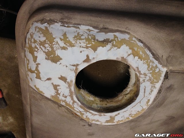

Har inte haft tid att greja speciellt mycket denna helgen men fick i alla fall på epoxispackel och hunnit slipa ner det till en jämn yta.
Har inte en aning om varför bilden blev upp och ner, var bra på datorn menmen det syns!
https://www1.garaget.org/gallery/images/180/179880/179880-97ca84e435d5893ae2423746381e2a02.jpg

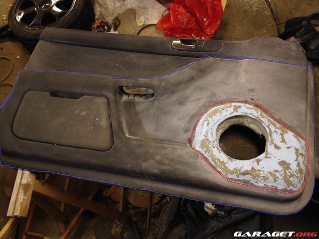

Har nu lite smått beslutsångest, tänkte att någon kan hjälpa mig.
Ska jag måla bara det inom det röda eller det inom det blåa?
Tänkte köra i någon mörkgrå färg.
https://www1.garaget.org/gallery/images/180/179880/179880-fc4a3709d7f8d924a1a56eb72df0e0c4.jpg
Återstår lite lite slipning för att det ska bli perfekt så får bli det så snart som möjligt! smile
Ska även skära till så att det blir ett rundare hål inuti.

Det är ju bekvämt att bara lacka det du markerat med röd linje, men resultatet blir nog svårt. Är nog svårt att få exakt samma nyans som på resten av dörrsidan, vilket jag antar att du vill ha (det hade jag velat ha).
Jag hade nog hellre lackat hela blå-området, för att få samma färg över hela partiet. Men smaken är som baken, det är din bil smile
Testade igår kväll att lacka det röda området och precis som du sa så blev det inte riktigt bra nyans.
Får helt enkelt bli att lacka det inuti det blåa området så det ser någorlunda bra ut! smile
27 Inlägg
20 mars 2014
Smart tänkt att börja med det röda, det hade jag inte en tanke på. Tur att DU hade huvudet med dig! Keep up the good work
Tackar!
Lackade allt inom det blåa idag, blev inte riktigt 100% bra men mycket bättre.
Tyvärr ser man lite att jag lackade det röda området först men det är verkligen inget farligt.

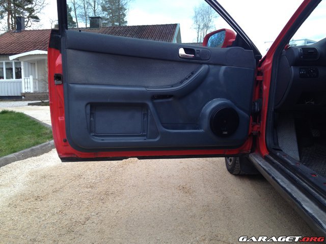

Har blivit lite bättre dom senaste dagarna så har fått gjort en del.
Gjorde "klart" dörrsidorna.
Tog 3 lager färg på båda dörrarna innan färgen tog slut men blev så ivrig att få det o låta så fick bli att montera och testa sålänge!
https://www1.garaget.org/gallery/images/180/179880/179880-582fab10899b3173879826b8363f8eb6.jpg
Har även fått på sommarfälgarna, vaxat och tvättat. Höger framfälg är lite halvt skadad, ska lacka upp den och se hur det blir. Dom andra 3 fälgarna är till 99% oskadda.
Bilen är lite baktung så får bli att sänka den inom snar framtid. Det är ju dock positivt att den är tung bak wink
https://www1.garaget.org/gallery/images/180/179880/179880-b8773966bbcf61b5be145d2119742eef.jpg
https://www1.garaget.org/gallery/images/180/179880/179880-f4100dbca7fe4a0d761817fc8383933d.jpg
Har även satt fast lådorna, dragit kablarna snyggare och lite annat småpill dock inga kort än sålänge på det.
