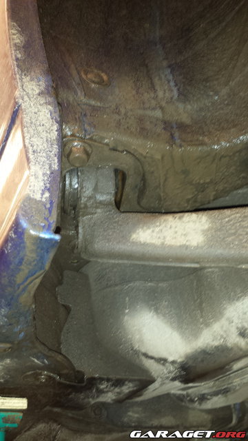

Tja! En bussning i bakvagnen måste bytas, min fråga är vad det är för bussning? Den sitter vänster länkarm bak framför bakhjulet och upp i chassit.
Är dom svåra att byta? för tänker byta på båda sidor, läst att man kan såga ur den gamla och sen pressa i den nya om de nu är denna bussning jag tänker på?
Fattar inte hur man ska få in bilden här men den ligger i ett album i min profil iaf..

Kopiera bara url på bilden
https://www1.garaget.org/gallery/images/151/150236/150236-849ebfc212c2974c73770421b6fcde9f.jpg

En av dom enklaste att byta på hela bilen, antingen plockar du lös hela länkarmen eller så försöker du göra det genom att bara lossna yttre delen.
Personligen tycker jag det är enklare och smidigare att elda ur gammal gummibussning, finns säkert något forumraggare som anser att elden förstör något menmen...
Ja, du har gjort en korrekt beskrivning av vilken bussning du är ute efter. Vet inte riktigt vad du har bilen till men gör stooor skillnad på att sätta dit ett riktigt ledlager, finns hos bland annat millway.
Värt att tänka på är att du behöver göra en toe-justering på bakvagnen när du e klar med jobbet.

Blir nog att ta ner hela länkarmen då, känns lättare att komma åt. Det är min förstabil så har den bara för att ta mig fram o tillbaka så den är inte nån tävlingsbil eller sådant, alltså behöver inte vara några dyra grejjer men ingen billig skit heller haha.
MEN vad är det för bussning o vad kallas den?

precis det du kallade den, främre länkarmsbussning bak. Ring till bmw eller annat reservdelsåterförsäljare.
OT fundering: varför har dagens ungdomar så svårt för att ringa till företag och fråga saker? Dom är ju i branchen för att sälja alltså är dom hjälpsamma, jag brukar kunna ringa till min verkstad och beskriva konstiga ljud för att få reda på vad dom tror felet kan vara big_smile
