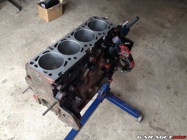

Bottendelen är nyligen klar efter ett besök hos Uppsala Motorslip
Där har den planats, borrats till 96,28 och honats.
https://www1.garaget.org/gallery/images/73/72000/72000-7705ee2591c7e2d417e12bab454b8ce9.jpg

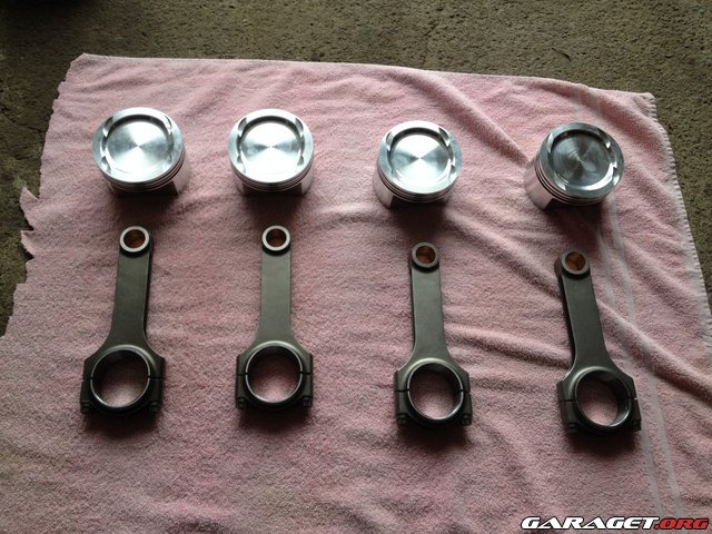

Kolvar och stakar kontrollerade. Köpt hos ACM/SPM
https://www1.garaget.org/gallery/images/73/72000/72000-b489f61a9671ee0d559b86d8eaa3bfbb.jpg

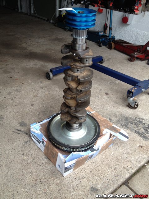

Balanserat vevparti, uppmätt vev och ramlager spel samt justerat.
https://www1.garaget.org/gallery/images/73/72000/72000-e9e08f26f4addf59776a850e6d120cec.jpg
Senast redigerat av nordstromj (13 februari 2014)

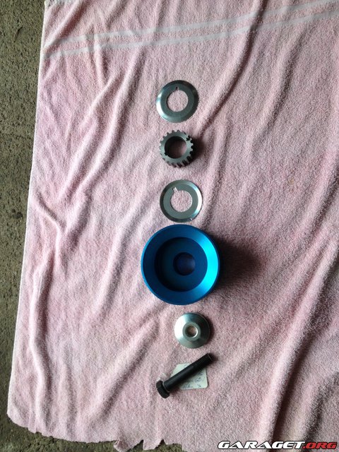

Remhjul och ståldrev + allt annat (nytt)
https://www1.garaget.org/gallery/images/73/72000/72000-9ce1cf9095e1762378d814dbc72de7e4.jpg

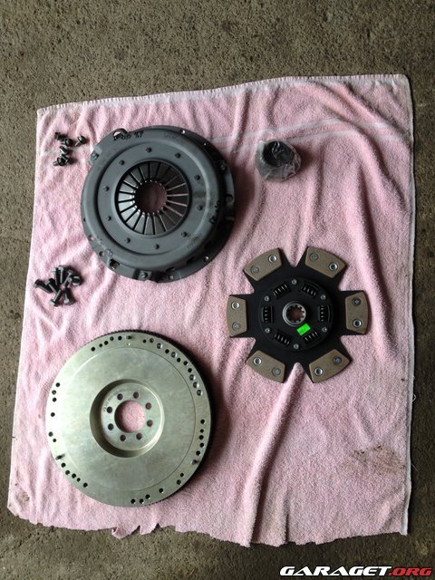

Kopplingen. Sachs 765 tryckplatta, 6-puckad sinter och nytt svänghjul (7 kg). Allt köpt på Bakaxeldelar
https://www1.garaget.org/gallery/images/73/72000/72000-244ccc392d1f204df7bfa74d41053372.jpg

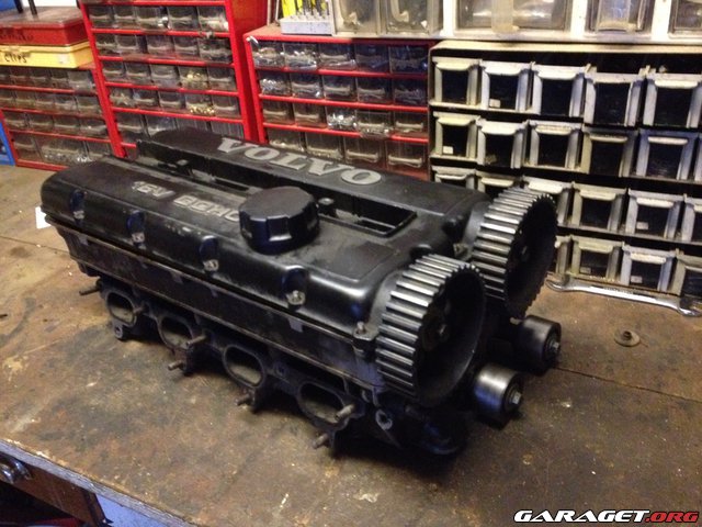

Näst på listan är att lämna in toppen på en renovering
https://www1.garaget.org/gallery/images/73/72000/72000-fe0701657db48c631eb17eea70815d64.jpg

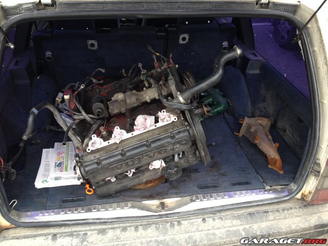

Kom även över en till 16v nyligen, vilket kommer säkert vara bra när saker börjar fattas vid montering.
https://www1.garaget.org/gallery/images/73/72000/72000-ab2ebd421ef7a9c7d192042109525f01.jpg

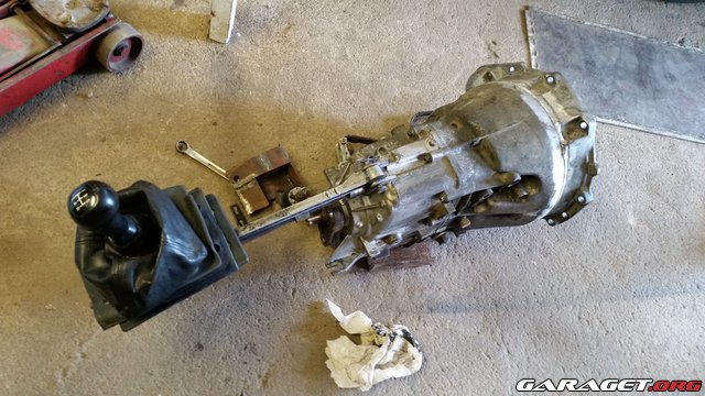

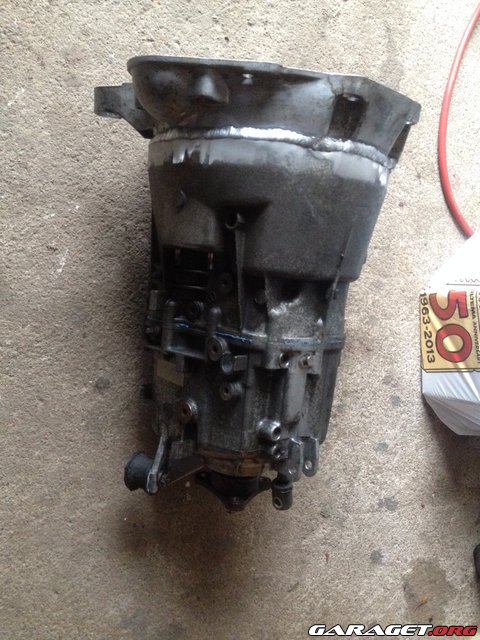

Var iaf upp till Jonas på Bakaxeldelar idag och hämtade hem ZF lådan, mycket trevlig snubbe förövrigt.
https://www1.garaget.org/gallery/images/73/72000/72000-07d3cfe5782be94b5831211555a93208.jpg
Så nu kan man börja passa in motor och låda i karrossen och göra motorfästen mm

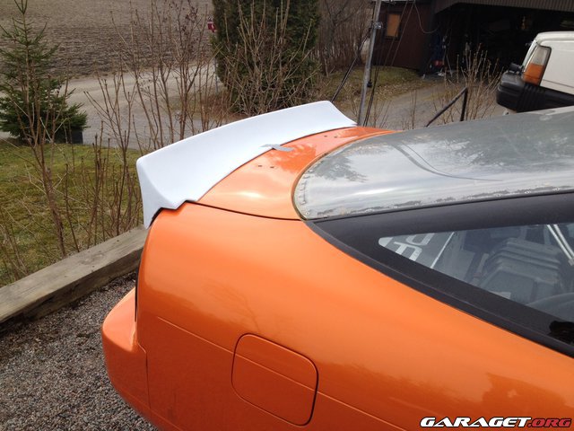

Kom även över en Rocket Bunny vinge (VIKTIGT)

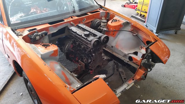

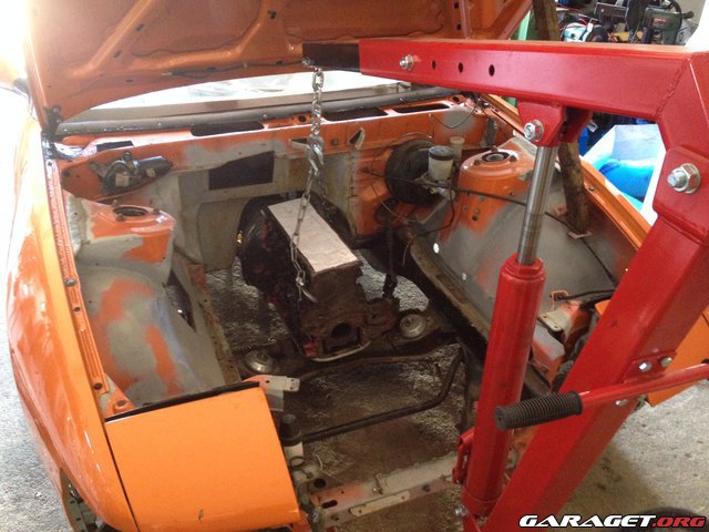

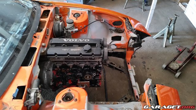

Har idag testat att lyfta ner block och låda i bilen
https://www1.garaget.org/gallery/images/73/72000/72000-93b58f2085de10fa1ba1da9d2b959eda.jpg
https://www1.garaget.org/gallery/images/73/72000/72000-64a98db3e4b0386b1d1fc51483cfd5d1.jpg
Om man vill slippa svetsa om tråget kommer blocket hamna såhär
https://www1.garaget.org/gallery/images/73/72000/72000-b6f0832771a3761f7e8346465ce97cc8.jpg

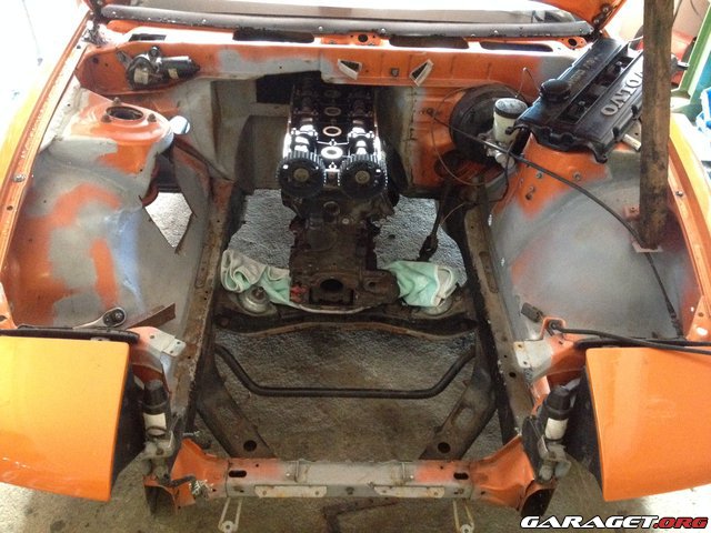

La på toppen och testade
https://www1.garaget.org/gallery/images/73/72000/72000-9b72c83bebc5e154a88d5c727d73cb2f.jpg
https://www1.garaget.org/gallery/images/73/72000/72000-8e91109b814f725bf5daf12c0e06bf57.jpg
Som ni ser hamnar motorn väldigt långt bak, vilket inte vore helt fel egentligen. Så antingen får man göra om tråget eller kapa mera i torpedväggen för att få på ventilkåpan samt insug.

Spännande projekt! vad blir de för styrsystem sen?
gött med rocketbunny vinge! snyggaste som finns! smile
De med torpedväggen beror ju lite på om du tänkte köra drifting med bilen för då kan de ju vara bra att hålla sig inom reglerna angående torpedväggen smile
Det står mellan MaxECU hos maxxtuning eller Link hos MotorNord. smile
Vart kan man läsa mer om det med torpedväggen och allmänt om regler inom drifiting?
If one day the speed kills me, do not cry, because i was smiling - Paul Walker
Shine can never beat attitude.
146 Inlägg
23 mars 2014
på SBF sida hittar man reglerna för Modified samt Proint, Reglerna för DATT pro samt rookie hittar jag inte men de ska vara liknande regler enligt deras fb grupp.
http://web.sbf.se/regler/up/5/DG_Teknis … D-2014.pdf
http://web.sbf.se/regler/up/5/DG_Teknis … T-2014.pdf
för frikörning samt endags prova på vet jag dock inte hur de ställer sig med de olika reglerna smile

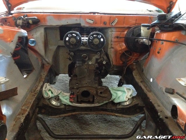

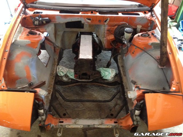

Har nu gjort motor och växellådsfäste nästan klara, valde att placera motorn något mera normalt så kommer istället få göra om tråget så att det passar.
https://www1.garaget.org/gallery/images/73/72000/72000-e983496e1cd72b031ea6cae461da409f.jpg
https://www1.garaget.org/gallery/images/73/72000/72000-6ab6b38a5141e3a9deaf20bffff8a673.jpg

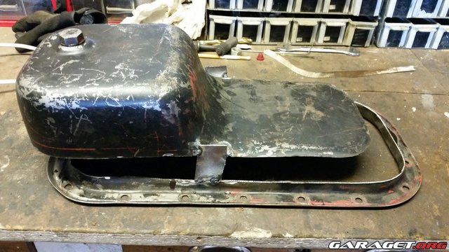

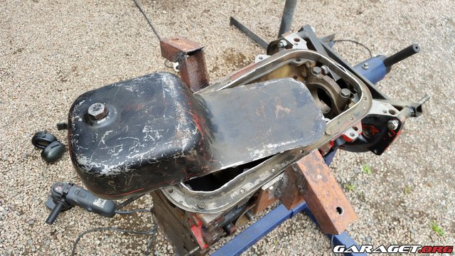

Kapat b20 tråget för att försöka komma på nå bra lösning på det.
https://www1.garaget.org/gallery/images/73/72000/72000-496408fdcbcfef314643ec348e7ff750.jpg

12 juni 2014
Tips och hjälp sökes
Har nu "vänt" på tråget och passat in det i bilen samt oljepickupen. Problemet är nu att få det helt igen, är för osäker på att svetsa själv då det inte kommer bli tätt överallt. Och täta med kemisk metall eller nånting från insidan sen känns sådär?
Så frågan är, kan man lämna in detta till någon som svetsar och tro att dom kommer få ihop det?
