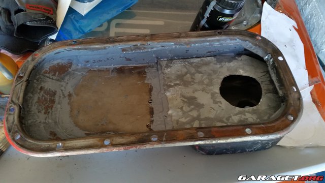

Har nu "vänt" på tråget och passat in det i bilen samt oljepickupen. Problemet är nu att få det helt igen, är för osäker på att svetsa själv då det inte kommer bli tätt överallt. Och täta med kemisk metall eller nånting från insidan sen känns sådär?
Så frågan är, kan man lämna in detta till någon som svetsar och tro att dom kommer få ihop det?
http://www1.garaget.org/gallery/images/73/72000/72000-ae990af8f1d3dd3db1da5d9cd8ac25fd.jpg
kanon projekt!
rätt säker på att du lämna tråget till en vanlig bilmeck, som är duktig på att svetsa(givetvis)
be honom testa med tryck att det är tätt.
Lycka till!

Lämna in tråget på en svetsverkstad som kan kontrollera svetsarna med indikator spray efteråt, i Uppsala kan jag rekommendera Libro stål teknik, ligger i samma byggnad som Ahlsell.

Ang tråget så valde jag att svetsa det själv, så det ser ut som skit men man kan iaf säga att man gjort det själv. Hade dock svårt att få det helt tätt så använda mig utav JB Weld som jag la på insidan, vilket blev riktigt bra.
Tråget med skvalpplåt

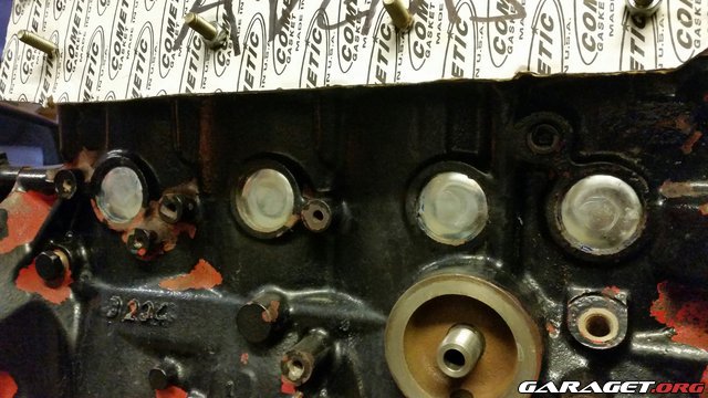

Knackat i nya frostpluggar
https://www1.garaget.org/gallery/images/73/72000/72000-d8217651cf8ad2af5731909fa047cf42.jpg

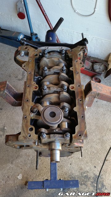

Har även monterat och dragit fast bottendelen.
Veven ilagd och dragen med 130nm, 12:9 kvalitet på rambultarna. Även flyttat oljepickupen och fixat nytt fäste till den.
https://www1.garaget.org/gallery/images/73/72000/72000-c762d65f46fcdb7b2ff0fa5268957368.jpg

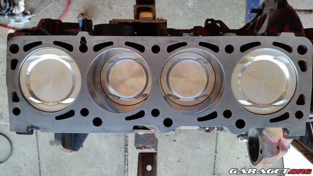

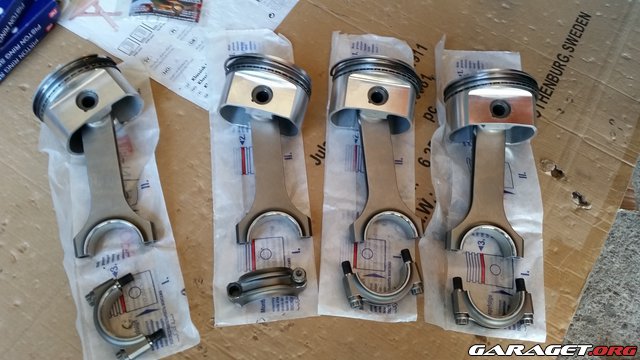

Plockat ihop kolvar och stakar
https://www1.garaget.org/gallery/images/73/72000/72000-a30ff2ebed903c5e158a60f3fbc730ce.jpg
Monterat och dragit, 62nm med ARP fett.
https://www1.garaget.org/gallery/images/73/72000/72000-d44450de0354a2d70466c957f84bfe0a.jpg
Kolvringsgap
Cylinder1  övre:0,45mm  undre:0,55mm
Cylinder2  övre:0,50mm  undre:0,55mm
Cylinder3  övre:0,50mm  undre:0,55mm
Cylinder4  övre:0,50mm  undre:0,55mm

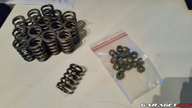

Hårdare ventilfjädrar och tätningar, nästa vecka åker toppen in på renovering.

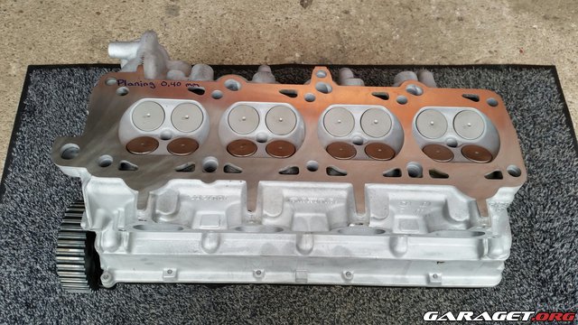

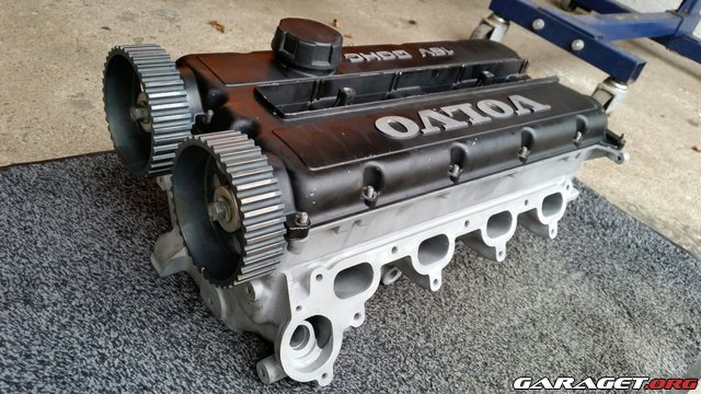

Hämtat hem toppen ifrån Bergenfors
https://www1.garaget.org/gallery/images/73/72000/72000-ad00c9f3daede1431a3639aeace417e5.jpg
https://www1.garaget.org/gallery/images/73/72000/72000-1cf77f31f6639d54363a1b0f89a3e885.jpg

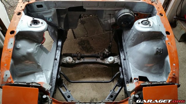

Och eftersom färg är hyfsat billigt har jag penslat på ett lager i motorutrymmet
https://www1.garaget.org/gallery/images/73/72000/72000-c0344b91c153e40c8f827ba83f2bc21c.jpg
Kan nog bli bra med svart motor och silvriga detaljer sen.

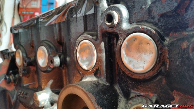

Inte för att va jobbig, men du har knackat i frost pluggarna åt fel håll..
Sen hoppas ja du rengjorde ordentligt & slipa i tråget så inget släpper från din fusktätning roll
Hur ser du att dom sitter åt fel hål? Jag var i kontakt med KGtrimning och jag har köpt hem både dom som ser ut
http://www.mekonomen.se/Document/FirstImage?articleNumber=12-53.9303.1&size=full
och
http://img.skruvat.com/images/26/21431239/21431239_2.jpg
Vi var sen överens om att det var dom översta jag skulle ha och att dom skulle knackas in som jag gjort.
Och tråget kommer nog fungera bra, har du använt JB Weld någongång? Man kan inte jämföra med kemisk metall eller liknande.
http://www.mekonomen.se/Document/FirstI … ;size=full
och
http://img.skruvat.com/images/26/214312 … 1239_2.jpg
Glömde bort att du hade b234, men tror nog du stukat pluggarna närmast kameran (tänkte på slagmärkena)
Vore ju drygt om dom läckte vid uppstart!
Ang JB weld så har ja använt de & jag sa bara att hoppas du rengjort riktigt så inget släpper inne i motorn! wink
Ville bara ge dej tips innan du kanske monterar ihop å märkt att något inte stämmer big_smile

Menar du att dom kommer läcka runt om? För jag har inte slagit hål i dom iaf.
Men jag uppskattar att nån hajar till smile

1 653 Inlägg
4 oktober 2014
Hela grejen med frostpluggar är att de ska va lätta att få in, men inte ut. Nu har du knackat in dem med "låsningen" åt fel håll, kupolen ska sitta innåt, så de kommer nog garanterat både läcka och ploppa ut så fort du får tryck i systemet.
Gör om gör rätt annars kommer du svära över det senare och de är inte enklare att få ut igen när motorn e på plats wink
Och tråget hade jag personligen undvikt att täta på det där sättet, den enda fusktätningen jag hade använt är att tenna samtliga skarvar isåfall.
Inte för att va sån, men det e så enkelt att göra rätt från början bara man tar reda på hur man gör saker, så blir det så himla mycket roligare i det långa loppet smile

1 653 Inlägg
4 oktober 2014
Snodde en bild från en annan projekttråd där du ser hur de ska monteras. Använd en hylsa som passar i pluggen å knacka in dem med gummiklubba så slipper du få fula deformationer på dem som även kan orsaka läckage.

Om du läser va jag skrivit så har jag dessa pluggar pga att jag har ett äldre block
Dom är dock 40mm men dom ramlade ut av sig själva när jag stoppade i dom det är därför jag knackat på "kulan" så dom expanderar och fastnar. Kan det vara så att blocket är slitet och jag måste köpa något större pluggar?

1 653 Inlägg
4 oktober 2014
Jo jag läste vad du skrev, men misstolkade det nog.
Aldrig sett modellen av frostplugg som ska monteras "bakvänt"..

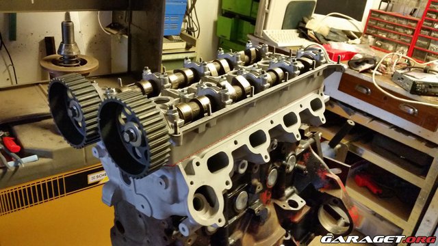

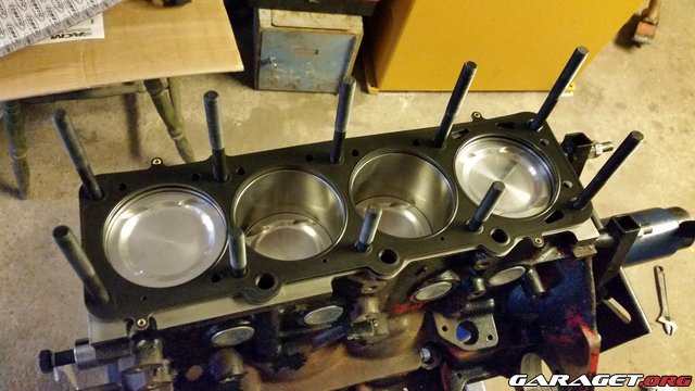

MLS packning med 12:9 bultar
https://www1.garaget.org/gallery/images/73/72000/72000-ef45a4af2e7f6de208da74083abbb185.jpg
Toppen dragen 60nm - 80nm - 120nm (även kamaxlarna)
https://www1.garaget.org/gallery/images/73/72000/72000-164630e36c515aad6bc9942d1f158366.jpg

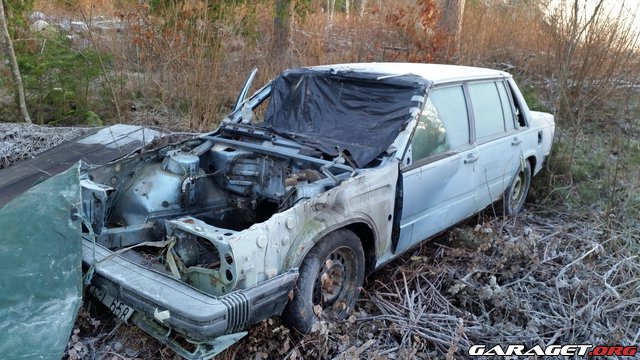

Projektet går sakta nu eftersom jag börjat spara pengar till bostad. Hade därför tänkt skruva ihop och montera motor i originalutförande och få bilen att rulla och sedan satsa på turbon när man har pengar över igen. Har även SVAGA planer på att ev försöka regbesikta bilen med volvomotorn, men får se beroende på hur mycket jobb det innebär.
Men rev iaf ut kabelhärvan ifrån gamla 16v som fortfarande står hemma på gården
https://www1.garaget.org/gallery/images/73/72000/72000-6a920552f897fd2aff94b8d7564aa106.jpg

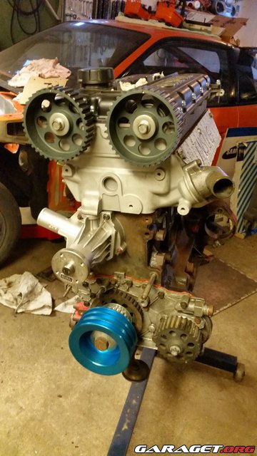

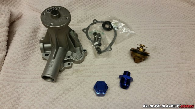

18 december 2014
SKF vattenpump, 87 graders termostat och oljeretur med plugg för tillfället.

Har nu testat en TREDJE version av frostpluggar och dessa verkar passa bäst på min motor, hade även på lite flänstätning för säkerhetsskull.
https://www1.garaget.org/gallery/images/73/72000/72000-86186a698a2258d62617a509f245af55.jpg
