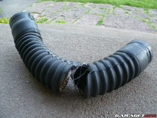

Biltemaslang. 20 mil ungefär sen gick slangen av. Kanske hade jag den lite väl böjd eller var motorn för varm. Oavsett har jag inte varit med om något liknande innan. Dåligt armerad var den också. Rekommenderas INTE.
(grannen var nära att komma springa med brandsläckare)

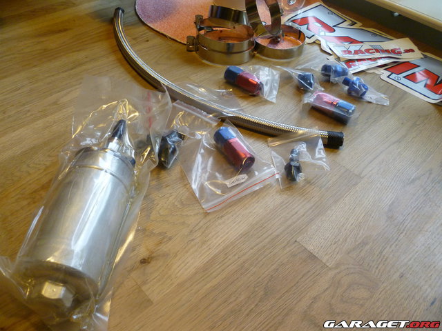

Ny högtryckspump köpt hos Kl racing som levererade otäckt snabbt. Lite annat trams som kopplingar och två 10" elfläktar istället för en 16" (mer än dubbla kapaciteten).

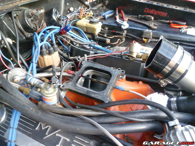

https://www1.garaget.org/gallery/images/177/176876/176876-1eb59c330f03bdf1d0949d5c99b08135.jpg

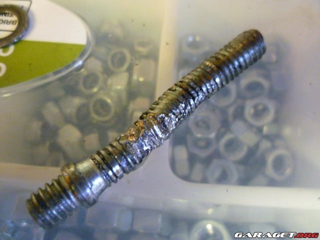

Skulle bara ordna med regulatorn till bränslet och då jag skulle dra åt skruven till förgasaren gick gängan i insuget vilket resulterade i total nerplock av allt däröver. Någon timme senare var allt på plats igen med nya pinnbultar till förgasaren.
https://www1.garaget.org/gallery/images/177/176876/176876-d05e670300ed224f5ef455bb39259233.jpg
Ful jävla 5/16 pinnbult som fick mina ögan att tåras lite. Varför ger man inte upp??

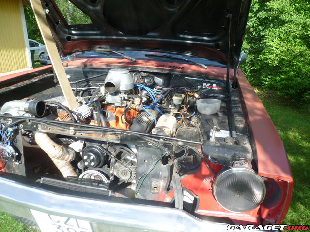

https://www1.garaget.org/gallery/images/177/176876/176876-e6c1cba3dc29af84a1cfeaff6a6d0fe4.jpg
Trodde jag var smart när jag drog en kortare slang från ett annat ställe på tryckröret innan ic:n för att styra wastegaten men tydligen var det en dålig idè. Lågt och långsamt laddtryck på ettans växel och på
tvåans växel skenade det totalt vid högre varv. Såg 1.6 bar på mätaren innan det small som ett hagelskott under huven. Hål i scoopet samt att hela infästningen till det lossnade.
Hela tryckhatten hade skjutits loss och alla gängor från muttern satt kvar på pinnbulten.
Allt är åtgärdat nu (förutom hålet) och bilen går som aldrig förr. Stabilt och snabbt tryck hela tiden.
