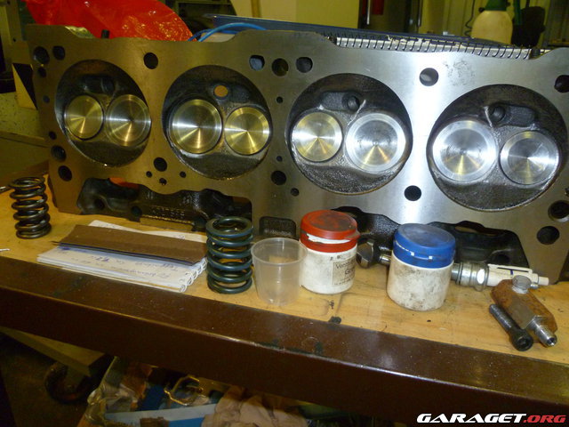

Ska de närmsta dagarna montera fjädrar efter styrningsbearbetning då de nya ventiltätningarna anlänt
