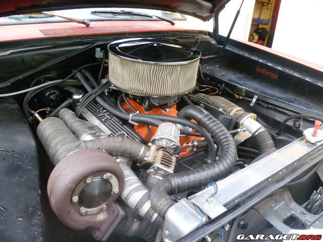

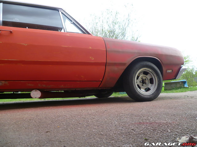

https://www1.garaget.org/gallery/images/177/176876/176876-d6ce2e75ea1f03c242be0a7f113ca85b.jpg
Tog bort kompressordelen samt turbinen. Funkade okej att köra så..lite tröttare dock men å andra sidan
rök den inte längre.
Monterat nytt tändsystem, justerat ventilspel, ställt in tändning, justerat förgasarspjäll, fixat strypning till oljetillförseln för turbon, byggt ihop avgassystemet med cut off samt åtgärdat konstiga elfel.

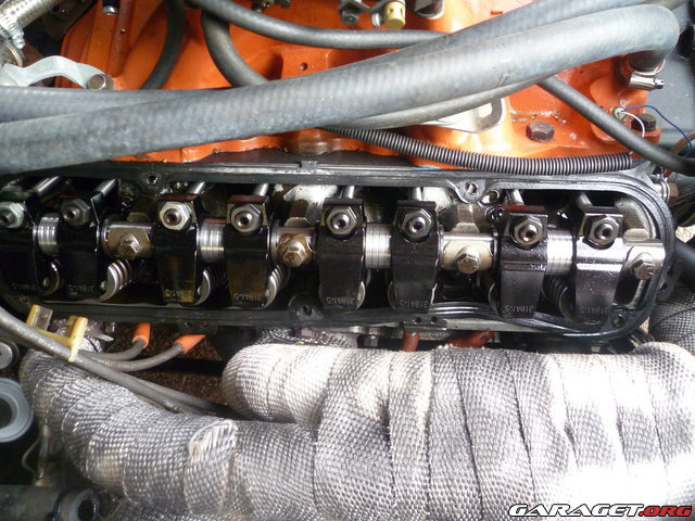

https://www1.garaget.org/gallery/images/177/176876/176876-ca2b774f473abdd1255b1bd1628aee0b.jpg
Allt är på plats där det ska vara. Ny turbomätare (av billig modell) eftersom den andra dog vid en riktigt häftig
baktändning.
Tändbox med boostretard från msd. (som min gamla VDO varvräknare inte accepterar) Får hitta en annan som
fungerar ihop med den.
Bredbandslambdan har visat okej värden vid tidigare provkörningar så allt är
väl i ordning för överladdning... tror jag.

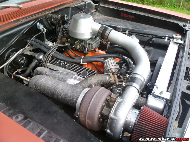

https://www1.garaget.org/gallery/images/177/176876/176876-8e665f709e7cd8dac97bc07239c291ea.jpg
Ny turbin på plats

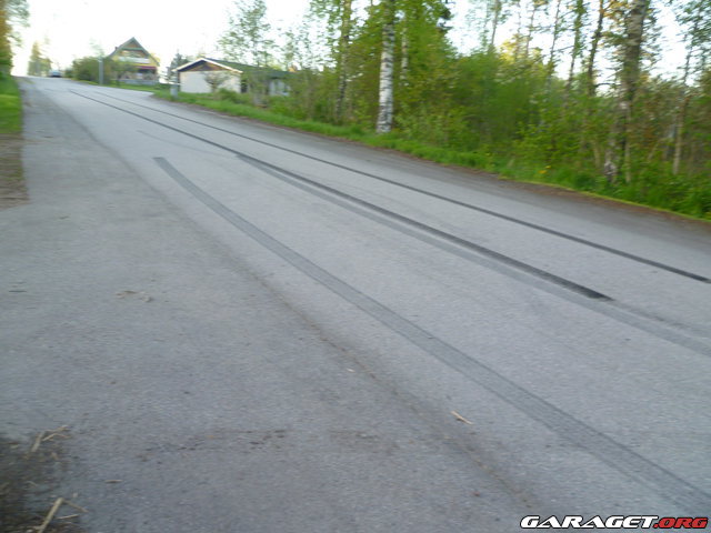

https://www1.garaget.org/gallery/images/177/176876/176876-e1fbeb22daf4b8c79ffcadc49520d018.jpg
Tro fan det blev oljigt på sidan av motorn och att det rök från grenrören. Fjärde gången gillt med hjälp av en stållinjal fick jag dit det riktigt.

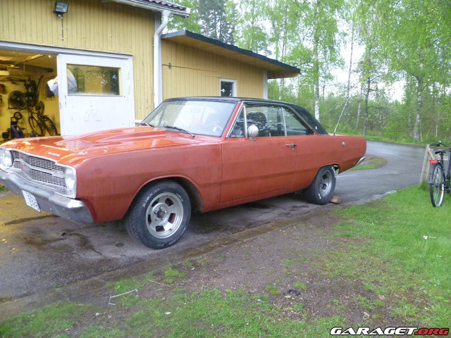

https://www1.garaget.org/gallery/images/177/176876/176876-9182843037b94fe4ba0cb497dbfb6797.jpg
Har en kamrat som kallar detta för att "pissa in reviret" och visst har han rätt. Hoppas bara däcken räcker
till Lördag då det bär iväg till Emmaboda för att köra på Brinkarnas tillställning.

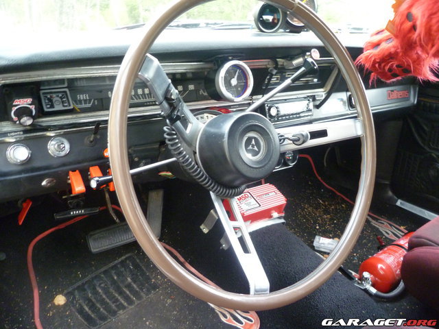

https://www1.garaget.org/gallery/images/177/176876/176876-4e8e3c3b5ac4310edd44f9f4435e0b84.jpg
Kanske FaluDarten kunde vara ett passande namn? Bara de vita knutarna som fattas. Rå och går som fan iaf.
