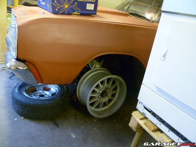

https://www1.garaget.org/gallery/images/177/176876/176876-fe71d2c8fe991e627e35f4b26b619035.jpg
Fick tag i en uppsättning Mim Juventus 16x8 med et 10 idag. Synd bara att de har bmw:s bultmönster men det ska väl ordnas.
Utöver det hade någon tok monterat 165:or på dem. bort bort bort!

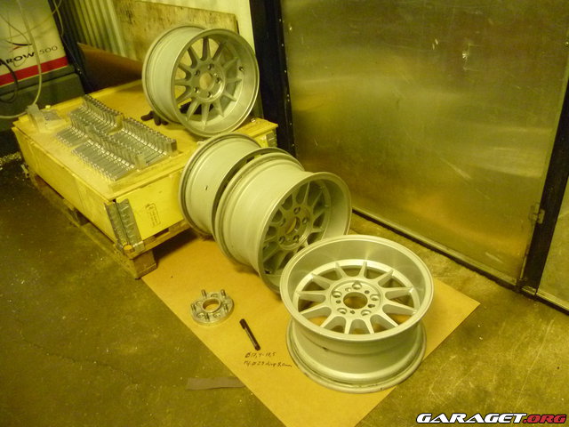

Jobbar på mekanisk verkstad så jag sätter upp dem i fleropen och kör nytt bultmönster. Annars hade jag
gjort egna spacers om det hade behövts men eftersom et är 10 behövs inte det. Kanske en tunn 3-5 mm fram för okens samt bärarmen skull.

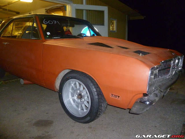

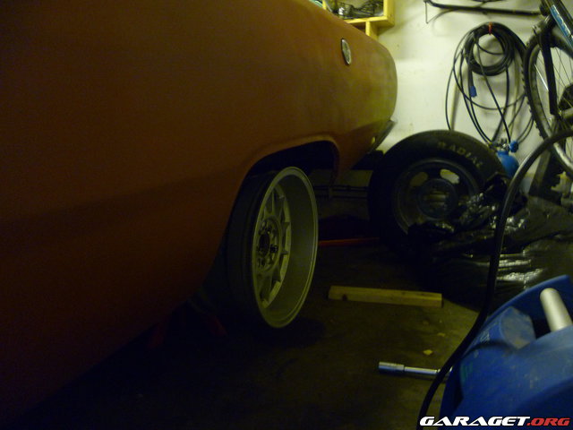

https://www1.garaget.org/gallery/images/177/176876/176876-5313cd1512a18fbe3209388b3e0dc9e2.jpg
https://www1.garaget.org/gallery/images/177/176876/176876-69550afa23609ee79080ce9cd9059728.jpg
https://www1.garaget.org/gallery/images/177/176876/176876-35ff69c09f37e7558d11204f26c3de8f.jpg
Passar både fram och bak nu KOLON BÖJ
Senast redigerat av DanielDart (17 september 2015)

Har beställt 2 st 225/50/16 däck häromdan så väntar ivrigt nu på att montera framhjulen.
Bak blir det Mickey Thompson 255/50/16. Mer utrymme än så finns det inte. Och knappt det. (vinkelslip o svets) Dock inget hjulhuskapande.
