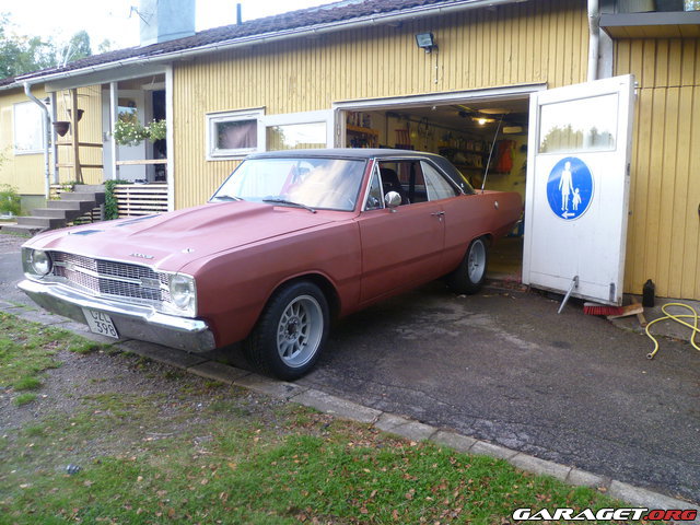

https://www1.garaget.org/gallery/images/177/176876/176876-9d28e272e9bb57261ab2bf0d7721b8a7.jpg
Nya (helt nya) däck fram 225/50/60. Bak Nya (riktigt begagnade) 235/65/16.
Behövde några däck bak för att kunna flytta bilen då jag sålt de som satt på. Åkte till bilverkstaden i byn ( den bästa) KÅCE som på hyllan hade dessa liggande. Riktigt dammiga och gamla men det innebar ett riktigt bra pris.
Monterade dem på fälgarna och åkte hem, skruvade fast dem, körde tre meter framåt, värmde upp motor o växellådan och sen jävlar. 5000 varv och 140km/h på mätaren gav oss alla här hemma en rejäl kvällssupé.
Finns på videoklipp
Senast redigerat av DanielDart (25 september 2015)

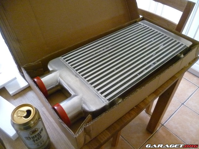

https://www1.garaget.org/gallery/images/177/176876/176876-69cc6fc92880d4731276f3d2b65d002a.jpg
Fick paket idag, ja eller fick betala för att hämta ett paket.

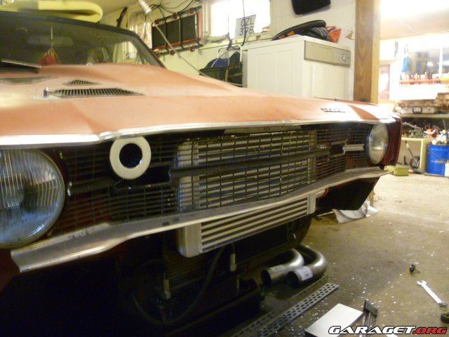

https://www1.garaget.org/gallery/images/177/176876/176876-32798bf4a6c246b270ae009b6c2ba1d7.jpg
Så jag var tvungen att plocka isär fronten, flytta oljekylarna samt fixa fästen till laddluftkylaren. Demonterade kofongaren då fästena till den behöver justeras.
Ska senare göra upp ett fint hål som 180 graders böjen kan gå igenom.

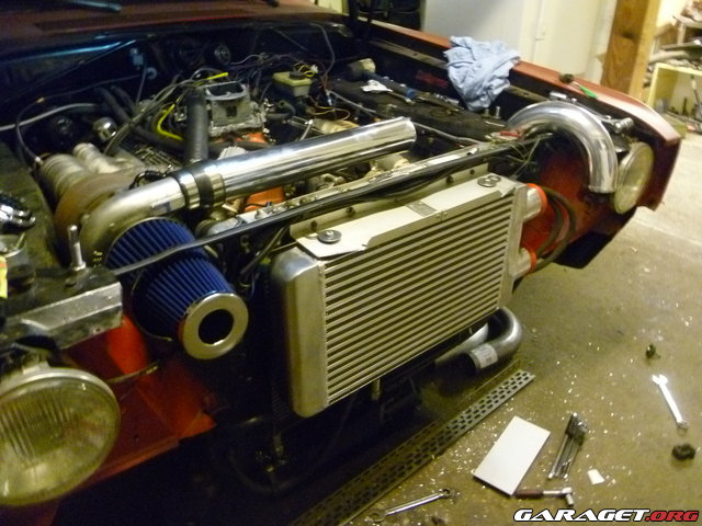

#131
https://www1.garaget.org/gallery/images/177/176876/176876-ae02973eada1236bc305e8e333db67d8.jpg
Och ja., det går att stänga och allt får plats. Och nej det är inte originalgrillen jag klippt sönder utan en
som jag fick med när jag köpte bilen. Lite lackad och ful men det går att fixa till den.
Ska göra några nedre fästen till intercoolern och göra klart rördragningen så snart som möjligt.

#132

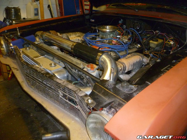

https://www1.garaget.org/gallery/images/177/176876/176876-989793b6cbca07a74ae782db100ab590.jpg
Ena sidan klar och lustgassystemet är till större del färdigt. Ska bara hitta alla anslutningar jag använde sist.
Tur att jag valde den näst största intercoolern då den största hade gett mig löjligt mycket bekymmer.

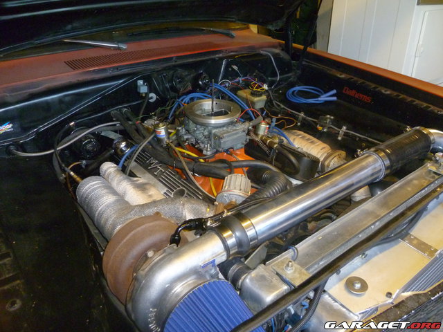

https://www1.garaget.org/gallery/images/177/176876/176876-1adce5f4834480a1e6e12299bdee5117.jpg
Fortsätter med byggeriet och än så länge har jag inte stött på patrull.

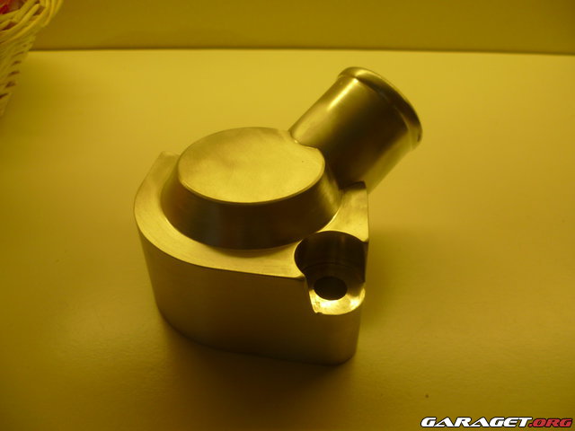

https://www1.garaget.org/gallery/images/177/176876/176876-7aaa05eb7520ad1b3c0d678f9e362a73.jpg
Gamla termostathuset passade inte längre så jag gjorde ett nytt.
