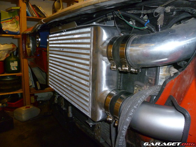

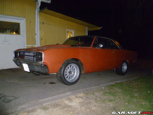

https://www1.garaget.org/gallery/images/177/176876/176876-6bcd5c554e651bbf9b716403f76ca53a.jpg
Båda sidor klart.
KLracing levererade snabbt och till bra pris som vanligt.

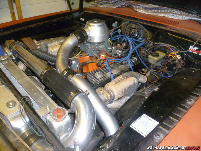

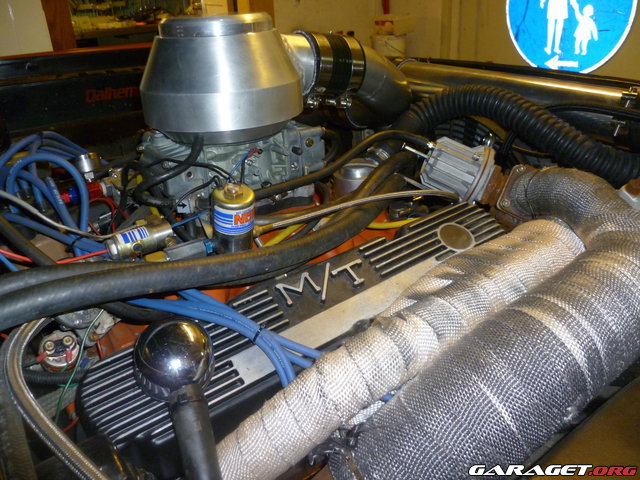

https://www1.garaget.org/gallery/images/177/176876/176876-39fcc0445708f2308fe4dc2e50281dfa.jpg
Mycket slangar, rör och sladdar men snart är det klart (igen)

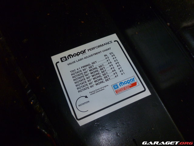

https://www1.garaget.org/gallery/images/177/176876/176876-dbf07a2f4b88148b5f266f34bf9ed022.jpg
Ifall jag blir osäker eller inte vill ha en ful papperslapp som blåser iväg.
Fixat dumpventilen (mjukare fjäder) fixat wastegaten med justerbar fjäder, byggt om förgasaren ytterligare, svarvat ur förgasarhatten och bytt tändkablar. Nytt filter, ny olja samt lagat avgasbandage efter kylarslangsexplosion.

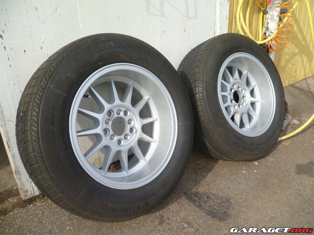

#151

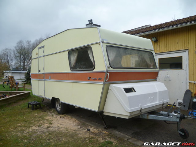

https://www1.garaget.org/gallery/images/177/176876/176876-be086e4360905dc364c1ab94ebb0168a.jpg
Måste ha en bostad som går att ta med (för familjen ni vet).  Nej det är inte skorsten på den. Det är husets i bakgrunden.

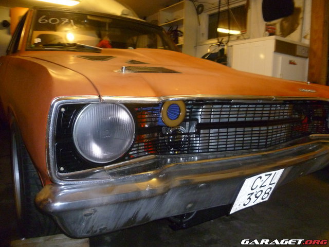

https://www1.garaget.org/gallery/images/177/176876/176876-58b07151cd3913160685f17defc67e8a.jpg
Blinkers, positionsljus, grill och kofångare klart. Kul med hjälp i garaget någon gång. Tack Lina!
Kardanen bortplockad för att förlängas 26-30 mm. Fästena till bakvagnsstagen är också borta för att göras om
då de nya däcken annars går emot dem.
Räknar med provkörning i början av veckan men sånt har jag trott tidigare utan förverkligande.
Skam den som ger sig!tongue

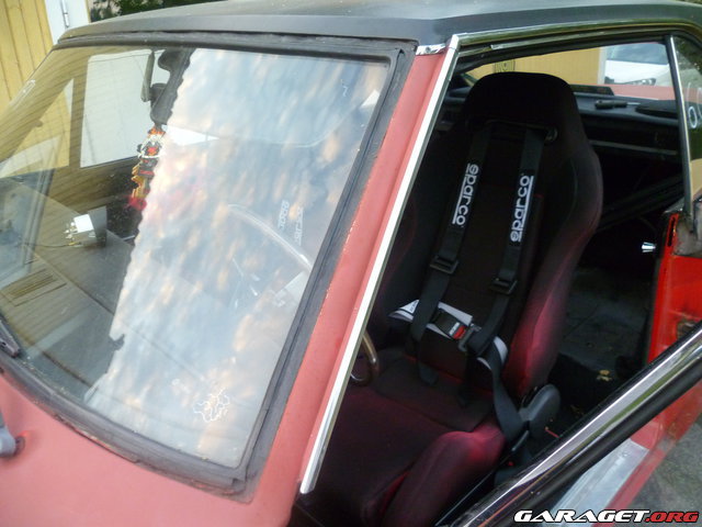

https://www1.garaget.org/gallery/images/177/176876/176876-bb493200c15ccd8649ee9c34d841cdb4.jpg
Nästan färdigmonterade nya bälten. Det jag använt tidigare har varit ett midjebälte samt ett takbälte som jag kopplade i passagererfästet vilket var lite omständigt och obekvämt.
