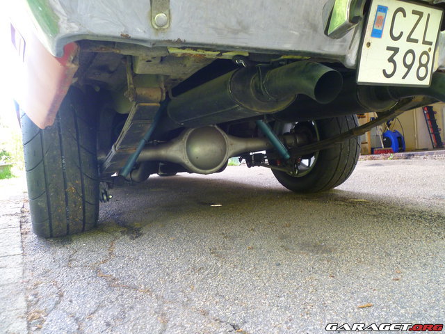

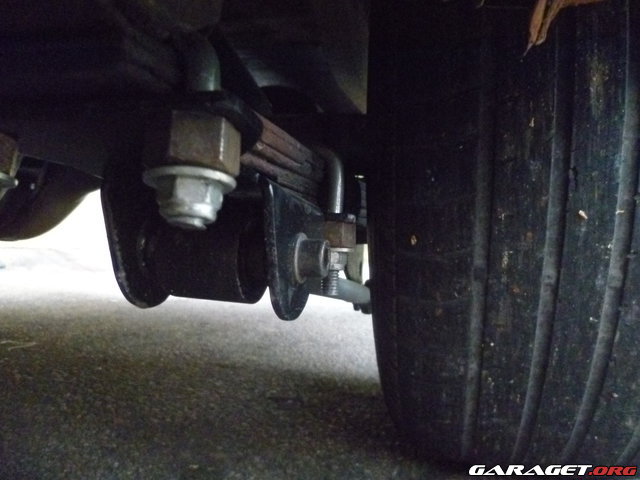

https://www1.garaget.org/gallery/images/177/176876/176876-56a5b8d876d63485dd1236703c6da4d2.jpg
11 mm till godo på insidan (vid bladfjädern) och 18 på utsidan (hjulhuset). Bör räcka då de nya däcken verkar vara 10 mm bredare än de som sitter på, dock är det så att de nya är bredast strax innan slitbanan och de gamla på mitten.
Blir intressant.

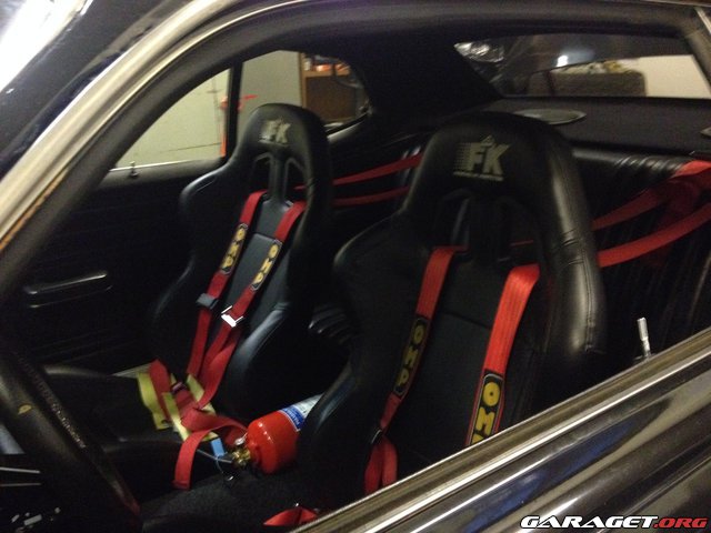

http://www1.garaget.org/gallery/images/177/176876/176876-bb493200c15ccd8649ee9c34d841cdb4.jpg
Nästan färdigmonterade nya bälten. Det jag använt tidigare har varit ett midjebälte samt ett takbälte som jag kopplade i passagererfästet vilket var lite omständigt och obekvämt.
Ajabaja! Inte trasselbälte utan bur, livsfarligt! sad
170 Inlägg
12 maj 2016
#164
Dr_struts skrev:
Har ändå inte tänkt leva för evigt
170 Inlägg
12 maj 2016
#166
Dr_struts skrev:
Säkert inte farligare än det jag använde tidigare.

#167
Om man vill bryta ryggen så är det ju bara att panga! Jag hade satsat på i alla fall halvbur någon tusenlapp från finess liksom!

#168
Du måste utveckla detta! Varför skulle han(man) bryta ryggen med ett sånt bälte?
Har ett liknande i min bil

#169
Anledningen är för att med ett traditionellt bälte så kan du vikas åt sidan vid ev kollaps av tak, här sitter du fast rakt till taket flyttar på både ryggen och stolen... Det är en billig försäkring att ha bur om man ändå vill ha trassel.

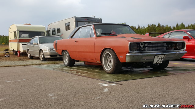

#179
https://www1.garaget.org/gallery/images/177/176876/176876-d23942f80cb9c44264a3163ecee286e8.jpg
Åkte till Emmaboda redan fredag kväll. Sköt tryckröret på vägen dit (ca 7 mil) och fixade det på en parkeringsplats.
Det jag inte märkte var att wastegatestyrningen också lossnade. Först när jag körde första repan och
laddtrycket hoppade upp till 1.2 bar (17.4 psi) förstod jag att något var fel.
Helvete vad det drog iväg men släppte av ganska fort då det inte ska vara så högt tryck.
Efter några körningar med tråkig start men hyfsad slutfart (188km/h) så summerade jag det som så.....
Köpt saker till bilen för flera tusen samt svindyra däck vilket resulterade i 0.2 sekunders försämring på strippen.
Problemet med den slirande lådan på trean kvarstod och blev faktiskt lite värre än tidigare så kanske kan jag skylla på
det. Bilen är ändock väldigt trevlig att köra med och det blir pengar över efter jag tankat.
