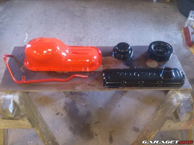

Målade lite grejer igår så slänger upp ett par bilder på det, inte mycket o se egentligen men men smile

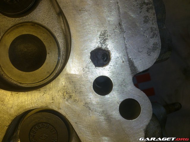

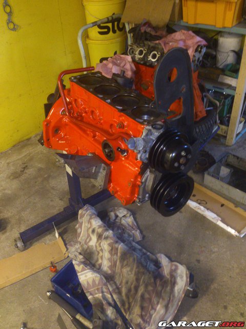

Fick lite skruvat idag men blev inte så mycket bilder... Det som gjordes var att laga ett "hål" i toppen med stål-epoxi, byta tätningar till röret som går mellan oljepump och blocket, monterat vattenrör med ny tätning, monterat remhjul, vattenpumpshjul, kamdrev, mellandrev och toppen smile Jag började borra hålet för oljereturen men hade inte tillräckligt stora borr för att fortsätta med det så bilder på det får vänta smile Här kommer dom bilderna som togs ! big_smile
Hålet som lagades med stål-epoxi. Glömde självklart ta bild på när det var lagat sad
https://www1.garaget.org/gallery/images/123/122542/122542-7ccb653b31ce48896440963d29f37831.jpg
Bild på motorn med remhjul, vattenpumpshjul och mellanaxeldrevet monterat.
https://www1.garaget.org/gallery/images/123/122542/122542-e099de041e0d56b8a52a1757f4e91552.jpg
https://www1.garaget.org/gallery/images/123/122542/122542-b8137d35a119900c8d036fbde1a08170.jpg
Och en bild på när toppen kom på plats ! smile Hade även en A-kam liggandes så jag provar den först och ser hur det blir, blir jag missnöjd har jag en VX-kam i motorn som sitter i 745an nu smile
https://www1.garaget.org/gallery/images/123/122542/122542-fe2c59cb7fbd89a1bbc2b2310f28d5dc.jpg

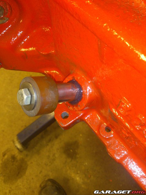

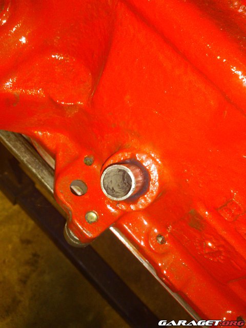

Fixade oljereturen idag big_smile Igår hittade jag inga borr men idag hittade jag en skruvförsänkare som var 19mm som jag borrade ner en bra bit in i blocket smile
https://www1.garaget.org/gallery/images/123/122542/122542-ef1f90c5b7d9f09f367620bd1ca9438d.jpg

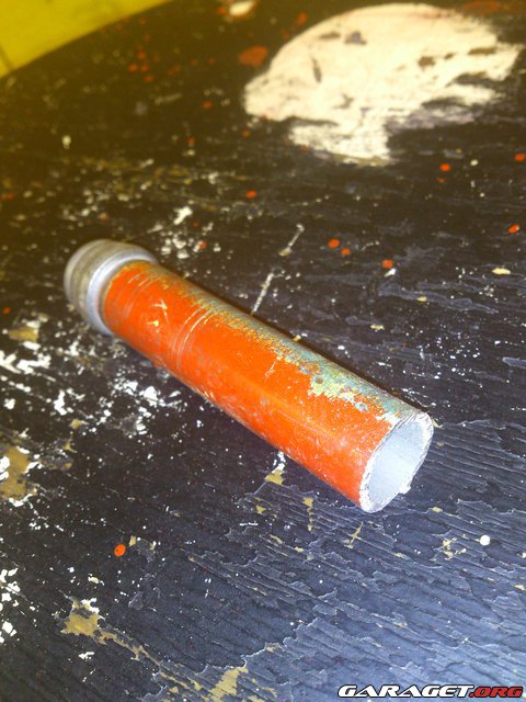

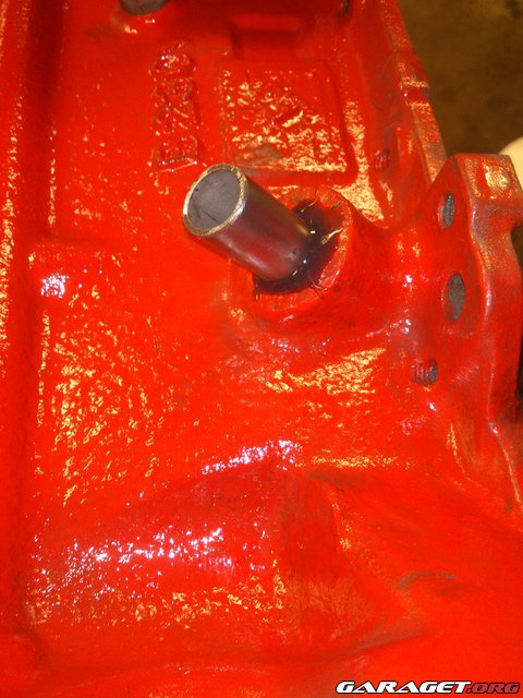

En gammal rör bit som jag sedan kapade till och slipade bort färgen på smile
https://www1.garaget.org/gallery/images/123/122542/122542-57125713fd38cff247a3ea0073fbb642.jpg
"Tätade" med stål-epoxi och satte en bult med lite brickor och en mutter på undersidan så den centrerades i hålet smile
https://www1.garaget.org/gallery/images/123/122542/122542-65d26bcc4c140218ac1deb7ff1923017.jpg
Och så blev det smile kanske inte det snyggaste men det lär funka helt utmärkt smile

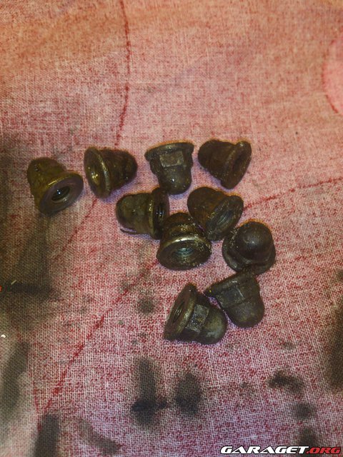

Kupolmuttrarna till ventilkåpan innan puts
https://www1.garaget.org/gallery/images/123/122542/122542-16ad9b15191bb075eb613891c5eedfdf.jpg
Och efter big_smile
https://www1.garaget.org/gallery/images/123/122542/122542-20bd3471ac21a6cd47f6ad33c1d1aefa.jpg

Blev ju riktigt snyggt! Använde du dig av pelarborr eller en vanlig borrmaskin? smile
223 Inlägg
7 mars 2014
En helt vanlig borrmaskin körde jag med! smile
Överladdad gröngöling
1 302 Inlägg
7 mars 2014
Aha! gick det ner en 20mm borr i den yikes Min borrmaskin tog bara 12mm hmm
223 Inlägg
7 mars 2014
Jag Använde ju skruvförsänkare och borrade med smile dom ser ut typ som ett paraply kan man säga smile så skaftet oc smalt sen kommer det en pyramid längs ut smile googla om du inte förstår vad jag menar ( jag skulle inte förstå om någon förklarat såhär för mig)  big_smile
