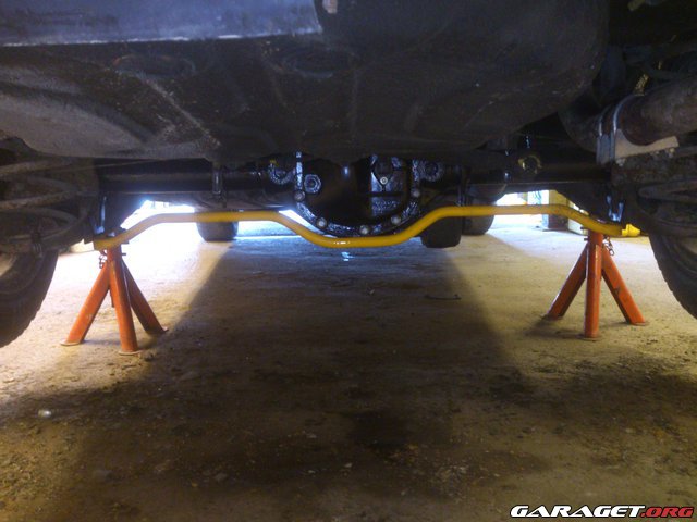

Nu är bakaxeln på plats! Det gick riktigt smidigt, inget var fastrostat eller liknande, var bara att gasa med muttersmacken cool
Även kränghämmaren sitter på plats nu och det blev rätt så stor skillnad i kurvorna, bilen låg mycket stadigare och när man tryckte på gasen så gick den upp på tvären direkt, helt underbart big_smile

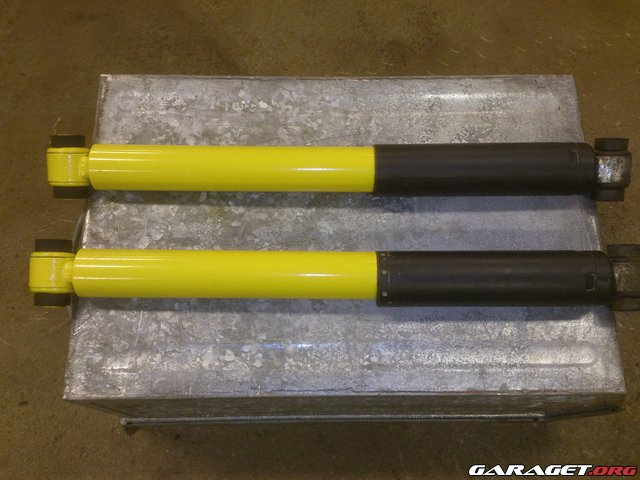

Målade mina dämpare idag också så dom ser lite roligare ut smile Verkar som att Sachs Advantage dämpare är original på 740 turbon då det redan satt sådana på min ? Sak iaf montera dom som är nylackade nästa gång jag är i garaget när dom torkat ordentligt smile

Här kommer iaf lite bilder! smile
Blev rätt snyggt tycker jag smile

Och dämparna wink mycket snyggare än innan, finns en bild hur dom såg ut innan lite högre upp i tråden smile
https://www1.garaget.org/gallery/images/123/122542/122542-ed140d5639d074757f3695cc698c3e92.jpg

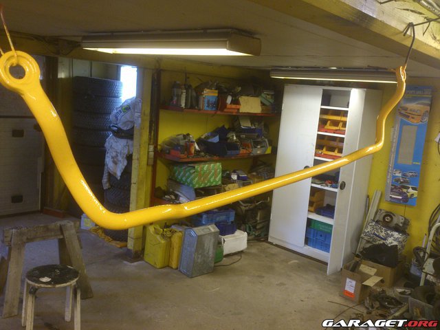

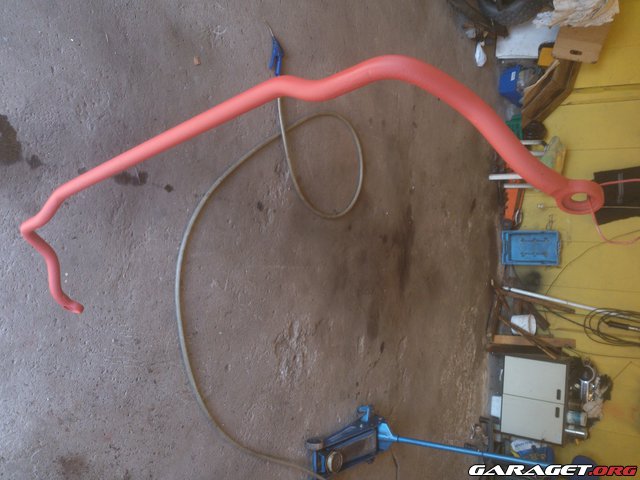

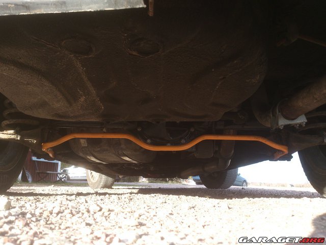

Främre krängare 21mm grundad
https://www1.garaget.org/gallery/images/123/122542/122542-ca71e4ae0b714cd61f8be66ec20baaf4.jpg
Och målad GUUUUL! big_smile
https://www1.garaget.org/gallery/images/123/122542/122542-442b9a0fe000d034809544eea9cdcb3f.jpg

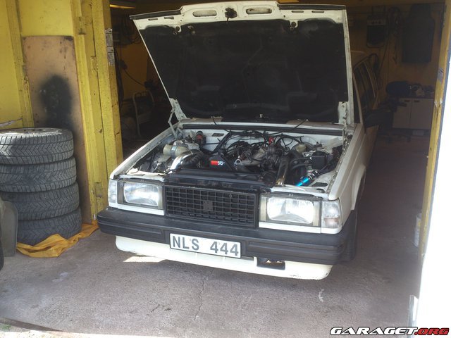

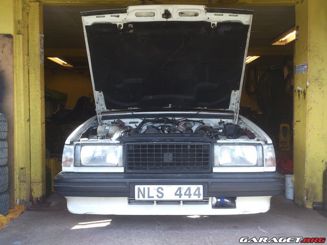

Här är en liten helhetsbild på bilen med just nu kexiga framskärmar och VÄÄÄÄÄÄÄÄÄÄÄÄÄlDIGT smutsig vilket som tur är inte syns så bra på mobilbild lol
https://www1.garaget.org/gallery/images/123/122542/122542-634a88ccf15e31003b8caa6818a9afda.jpg

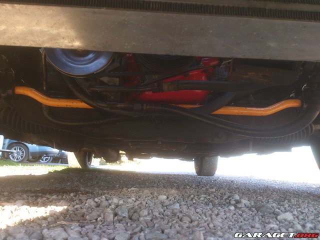

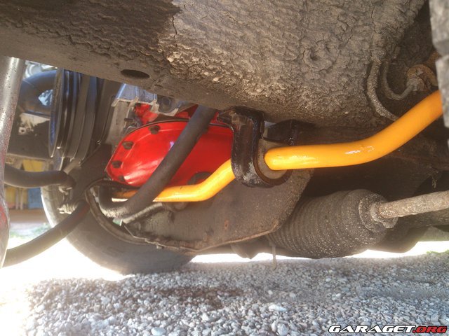

Inte hänt så något speciellt med bilen på sistone, monterat krängaren fram bara.. smile
Tänkte iallafall slänga upp några bilder så ni får någonting att glo på! smile
Och ni får mer än gärna kommentera lite då det känns rätt så meningslöst att skriva allt man gör här utan att få någon respons... smile

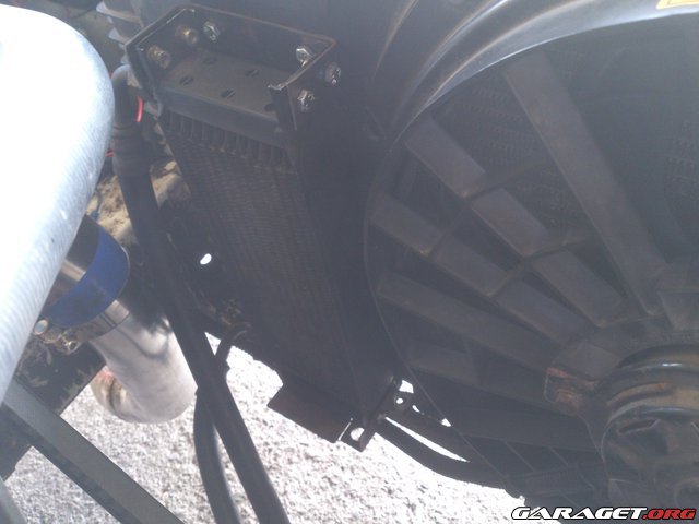

Har hänt lite nu dom senaste dagarna! Har satt fast oljekylaren som bara hängde i buntband förut efter att jag monterade stora kylaren + elfläkt. Dragit bort lite onödiga kablar i motorutrymmet som bara hänger där men inte går till något. Satt i originalstolarna och lagat tutan.

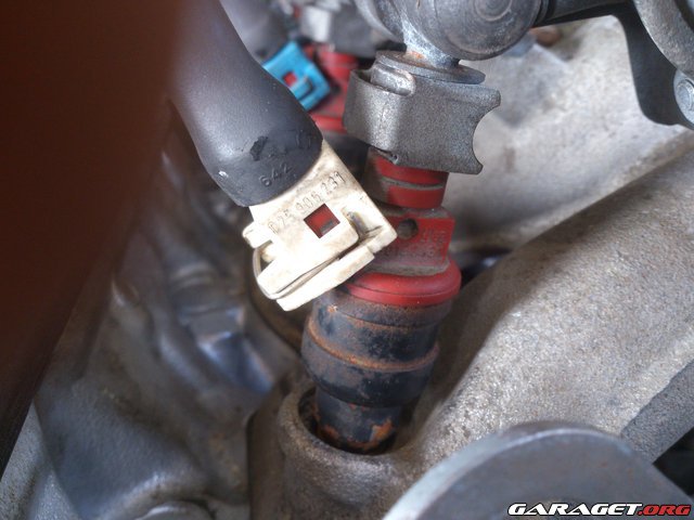

Har också vart på närmsta skrot och köpt mig ett par röda Bosch "431" från saab. Nu går det iaf att köra på 1 kilos ladd utan spikningar och 3bar soppa tryck big_smile
Håller också på att dra mina tryckrör på kallsidan lite bättre då dom hänger lite väl dåligt... Intercoolern och tryckrören jag har är modellanpassat till en subaru impreza så man har ju fått göra om lite själv... smile Men får ta en sväng till biltema och köpa lite rör och silikonslang så ska jag nog få ihop det lite bättre smile
Röda bosch 431
https://www1.garaget.org/gallery/images/123/122542/122542-12e8639ba4676bc228380199168e36b9.jpg
Oljekylare med lite bättre fästen än buntband smile
https://www1.garaget.org/gallery/images/123/122542/122542-c2662b5f8f6ffd42c14d19c75f416679.jpg
