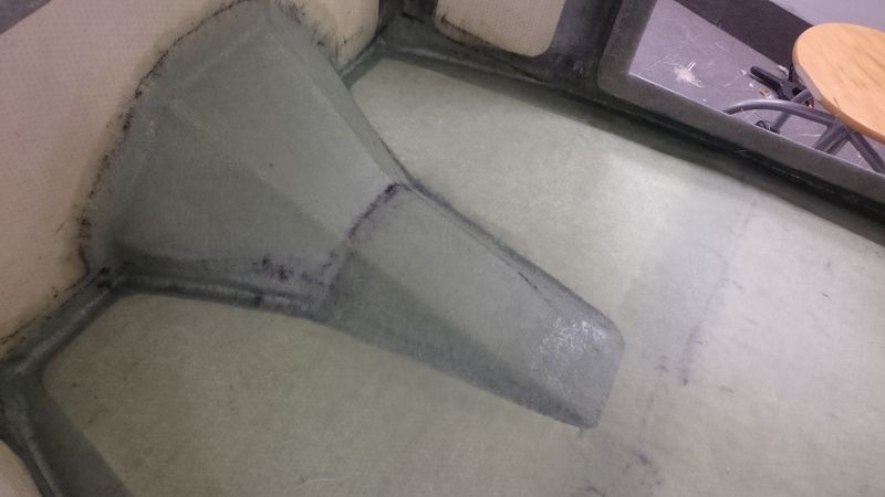

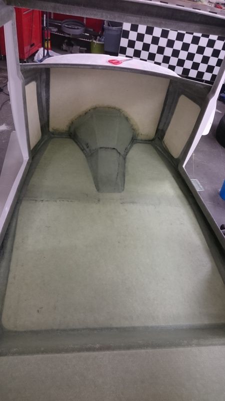

Inga häpnadsväckande vackra och intressanta bilder i denna update, men en update som jag har längtat efter att få göra. Golvet är klart! Jag har inte lyft av karossen från kärran och brytit bort aluplåtarna än, för det behöver jag lyfthjälp för att kunna göra. Förhoppningsvis lyckas jag lura hem någon polare eller kollega i början på veckan.

Så fort karossen är av vaggan och plåtarna är borta så blir det att röja och göra plats för att börja med ramen!

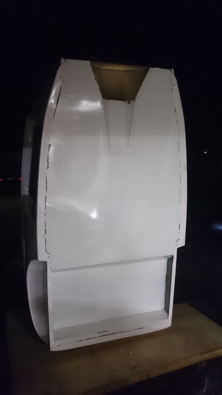

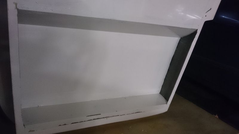

Plåtarna släppte!
Jag fick hjälp igår och lyfte av karossen från vaggan. Vi ställde upp karossen på högkant, och det var mer eller mindre bara att plocka bort plåtarna. Den plåten som agerade kickup över bakaxeln fick jag bryta lite i, men bara för att den stöp i kanterna på karossen. Allt som allt gick det väldigt smidigt.
Det är ett par ställen där jag kommer få fylla på lite gelcoat, närmast kanterna där jag tydligen inte kommit åt så bra att pensla innan jag började med glasfibern. Överlag är jag väldigt nöjd. Väldigt fin yta neråt. Jag valde att lämna den främre plåten kvar. Jag tänkte att det kan vara en snygg avslutning mot torpedväggen när jag kapar upp för växellådan, och gillar jag inte hur det blir så är det bara att plocka bort den senare.

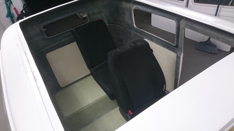

Och vad är det första jag gjorde när det fanns ett golv i bilen? Provmonterar stolarna förstås tongue
http://i50.photobucket.com/albums/f305/Quinnan/Projekt%20Hot%20Rod/2015-12-09%2018.35.17_zps8kiw4gch.jpg
Blir bra trångt fram tongue Men med modifierade chassien så kan det gå in två sådana stolar. Och baksätet måste smalnas av rätt bra, men det är görbart. Fast det blir ett kanonutrymme att ha baslåda i bakom ryggstödet bak tongue Bör gå att få in 2 grunda 8or med ordentlig volym iallafall.

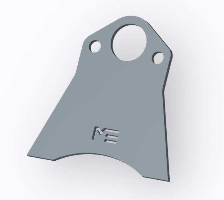

Sen hittade jag en grej som jag gjorde för ett bra tag sen, men har glömt att lägga upp. Jag har ritat den plåt som förbinder rören i undre länkarmen med spindelleden.
http://i50.photobucket.com/albums/f305/Quinnan/Projekt%20Hot%20Rod/Laumlnkarmsplaringt_zpsssnig12n.jpg
Liten grej och inget speciellt att visa kanske, men roligare än inget. Plus att jag gillar loggan jag lagt in. Jag kommer nog lägga in den på fler ställen. ME som i Meinking Engineering. Känns lite kul att få ha sitt efternamn på något, och Quinnan Engineering har inte samma klang riktigt tongue
