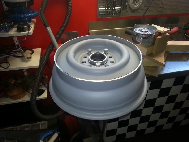

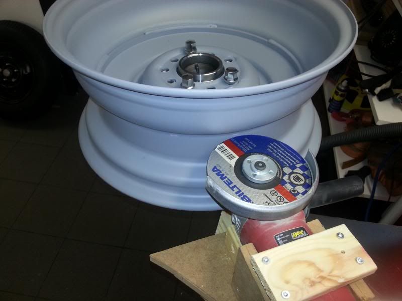

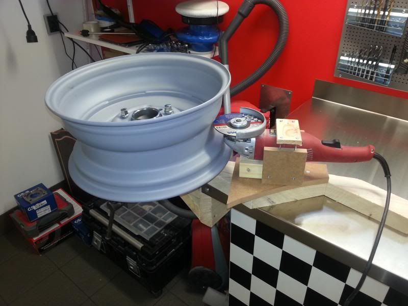

Hann göra en timme i garaget ikväll. Blir inte så mycket tid när lillan ska nattas innan man kan gå ut och börja.
Jag fick äntligen fast mitt skruvstycke på arbetsbänken så man kan börja kapa o hålla på ordentligt. Och det hann inte gå 2 minuter innan mitt ena hjullager och ena framfälgen satt uppspänt. Sen snickrade jag ihop en liten jigg för att hålla vinkelslipen plant mot bänken. Och helt plötsligt har jag ett substitut till att svarva av fälgen.
http://i50.photobucket.com/albums/f305/Quinnan/Projekt%20falgbreddning/2014-05-19201843_zps08134708.jpg
http://i50.photobucket.com/albums/f305/Quinnan/Projekt%20falgbreddning/2014-05-19201818_zps324c62f5.jpg
http://i50.photobucket.com/albums/f305/Quinnan/Projekt%20falgbreddning/2014-05-19201832_zps2431db77.jpg
Imorgonkväll blir det att kapa isär första fälgen. Blir kul att se hur de blir tongue

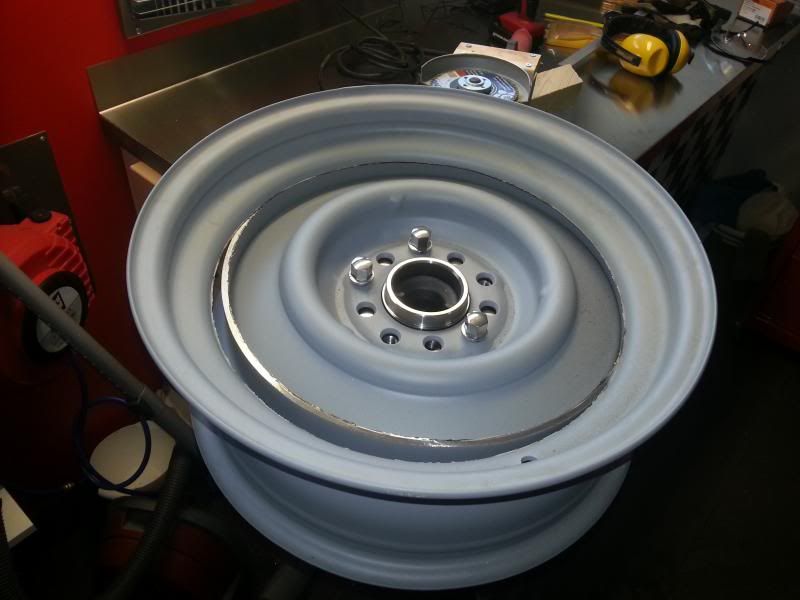

Fortsättning på fälgbyggarprojektet.
Fick en stund över idag så jag sprang ut till garaget och satte igång vinkelslipen. Efter ett gäng kapskivor såg det ut såhär.
http://i50.photobucket.com/albums/f305/Quinnan/Projekt%20falgbreddning/2014-05-20182248_zpsb5514286.jpg
http://i50.photobucket.com/albums/f305/Quinnan/Projekt%20falgbreddning/2014-05-20182232_zpsfe4f18fb.jpg
http://i50.photobucket.com/albums/f305/Quinnan/Projekt%20falgbreddning/2014-05-20201841_zpsd3c00949.jpg
http://i50.photobucket.com/albums/f305/Quinnan/Projekt%20falgbreddning/2014-05-20201917_zpscff63ea6.jpg
Galet tjockt stål i dessa fälgar. 5-6mm i centrumet och 4mm i fälgbanan. Helt slut i armarna. Dock fungerade jiggen riktigt bra. Helt raka snitt och smidigt att göra.
Allt som allt blev den 4cm smalare där diametern är som minst. Och inklusive breddningen på 1" så borde mitt ET hamna på ca 32mm, till skillnad från 0mm som dom var original. Riktigt lämpligt... hoppas jag. Får se hur det blir när det är klart. Fortsätter med slipandet imorgon.

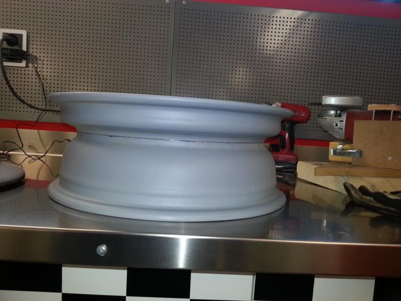

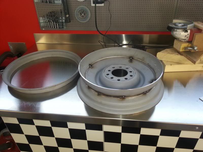

Fälgbygget fortsätter.
Var iväg till jobbets verkstad igårkväll och fortsätta på den isärkapade fälgen. Punktade ihop fälgbanan och snurrade fälgen lite i däckkrängarmaskinen för att se att det såg relativt rakt ut. Sen helsvetsade jag skarven på insidan med TIGen för att få en lufttät fog. Och efter lite slipning pressade jag tillbaka centrumet i den nu smalare fälgbanan. Skitsvårt att få detta rakt! Tur att man har balanseringsmaskin på jobbet så man kunde pressa lite, kolla, pressa lite, kolla och sen pressa lite till. Till slut fick jag det så rakt som jag ville och punktade fast centrumet igen.
Idag efter jobbet var jag förbi en däckverkstad och bad dom kolla. Man är alltid självkritisk, men efter att ha konstaterat att den okapade fälgen slog mer än min ombyggda så nöjde jag mig.
Nu i eftermiddag så har jag kapat isär fälgbanan igen fast på den stora diametern. Nu ska det läggas i 65mm bred plåt så fälgen får sin slutgiltiga bredd. När väl det är klart och allt är rakt nog ska det helsvetsas sen blir det att börja med nästa fälg. Kommer ta tid detta.
Såhär ser det ut idag.
http://i50.photobucket.com/albums/f305/Quinnan/Projekt%20falgbreddning/2014-05-22160815_zpsbb3362c3.jpg
http://i50.photobucket.com/albums/f305/Quinnan/Projekt%20falgbreddning/2014-05-22160852_zpsd0ae86c8.jpg
Jag har beställt valsade plåtar att bredda med, av en plåtfirma i stan. Har jag tur så får jag dom imorgon så jag kan göra klart denna fälg i helgen.

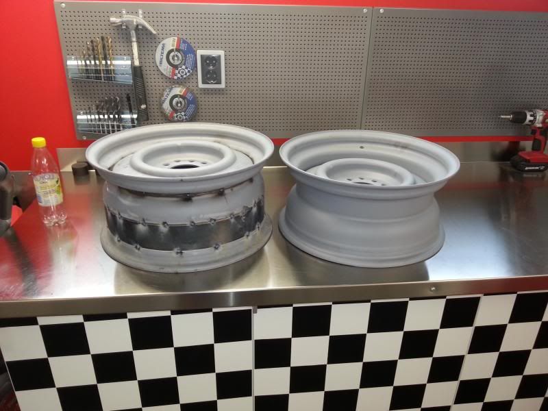

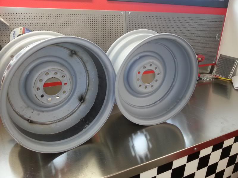

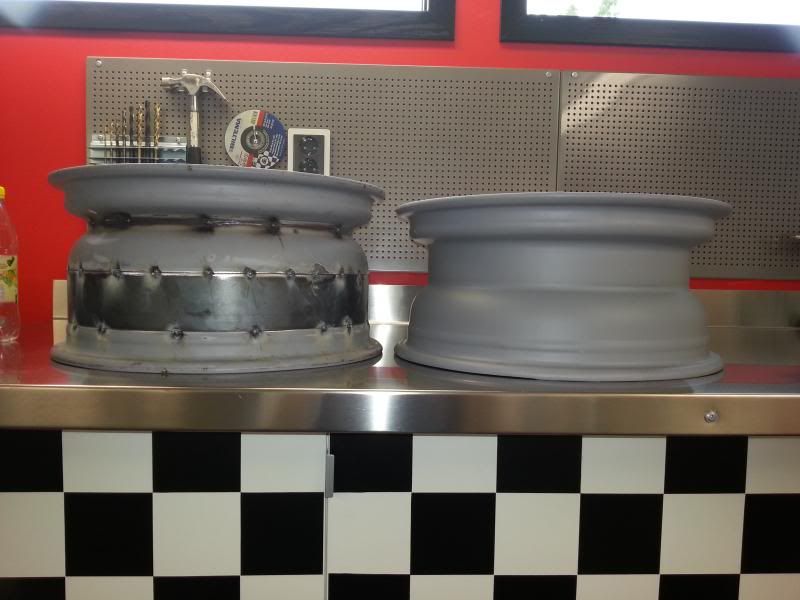

Här kommer ett par till bilder på mitt lila projekt.
Jag fick ett par plåtbitar valsade i slutet av förra veckan till mina fälgar, men eftersom jag ännu inte har någon egen svets så har det inte blivit mer gjort. Jag fick dock idag låna en liten flusstråds-MIG av en kollega för att kunna punkta ihop fälgarna. Och såhär ser det ut nu.
http://i50.photobucket.com/albums/f305/Quinnan/Projekt%20falgbreddning/2014-05-26181859_zpsd170c6e6.jpg
http://i50.photobucket.com/albums/f305/Quinnan/Projekt%20falgbreddning/2014-05-26181907_zps3ac30d70.jpg
http://i50.photobucket.com/albums/f305/Quinnan/Projekt%20falgbreddning/2014-05-26181951_zpsffe9349f.jpg
Jag säger bara det... fyfan för att inte ha riktig svets. Detta hade tagit en tredjedel av tiden om jag inte hade behövt börja om flera gånger för att punkterna släppte. Och ser ut som skit gör det också. Ska bli så jävla skönt att få hem min nya svets på onsdag!
Fast jag är i övrigt rätt nöjd. Ser rakt ut och jag har fått till ett bättre ET än jag hoppats på. Jag har gått från en offset på 0mm till 44mm. Jag ska ta med dom till däck-Evert imorgon och köra dom i balansmaskin och få deras åsikt om hur pass raka dom är.
