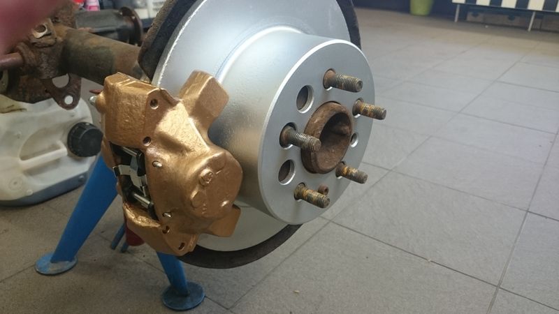

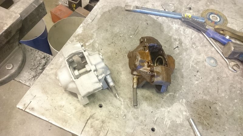

Jag har iallafall fått lite gjort nu idag. Jag har varit en vända på jobbet och fixat lite med bakbromsarna. Så grymt skönt  med tvättmussla och blästerskåp tillgängligt när man behöver. Efter att båda bakre bromsoken fått kolvarna demonterade fick dom åka en stund i tvättmusslan. Efter det blev det blästring. Fick till en rätt smart grej för att inte få in sand i oket.
http://i50.photobucket.com/albums/f305/Quinnan/Projekt%20Hot%20Rod/2015-08-01%2012.35.54_zpsat14j2ew.jpg
Jag älskar hur rent allting blir när det blästras
http://i50.photobucket.com/albums/f305/Quinnan/Projekt%20Hot%20Rod/2015-08-01%2013.00.32_zpsv2v9j58w.jpg

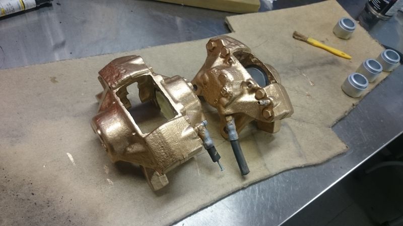

Efter blästring blev det en vända bromsoksfärg. Denna gången blev det guld, mest bara för att dom ok man köper på typ Mekonomen ofta är guldfärgade.
http://i50.photobucket.com/albums/f305/Quinnan/Projekt%20Hot%20Rod/2015-08-01%2021.06.33_zpsfzrcbqgy.jpg

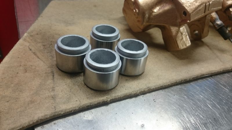

Kolvarna va faktiskt ganska fina. Jag blästrade av dom invändigt, filade till kanterna och målade dom med Hammerites slätlack som är hyfsat rostförebyggande.

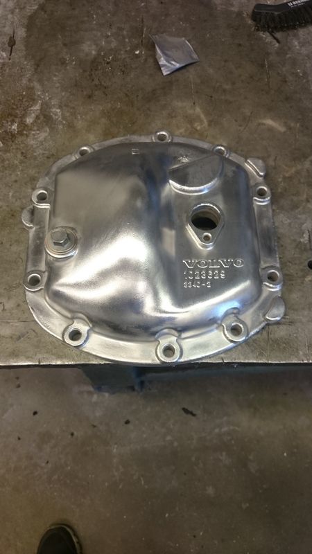

När jag ändå hade blästern i näven fick kåpan till bakaxeln åka ett varv då den såg riktigt rutten ut. Lite kul att det var alu-kåpa på 940ins axel. Efter blästring så drog jag av den snabbt med stålborsttrissan i bänkslipen. Jag tror nästan ytan får duga. Inte överputsat så man blir rätt för att använda grejerna och ändå inte sunkigt.
http://i50.photobucket.com/albums/f305/Quinnan/Projekt%20Hot%20Rod/2015-08-01%2014.42.18_zps2qdzbmvm.jpg

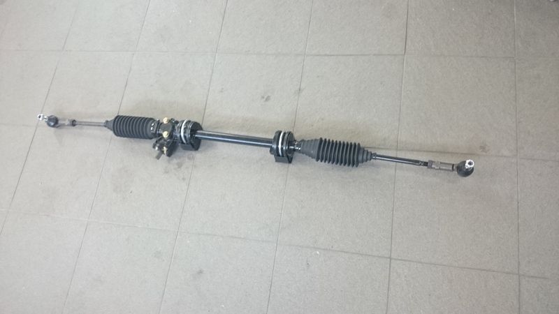

Ytterligare en ledig dag och lite mer gjort. Bjuder på en uppdatering, om än en liten.

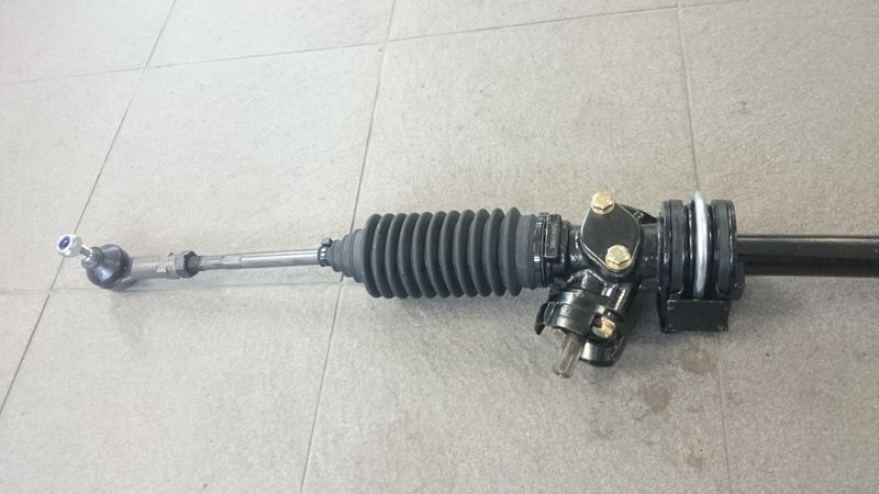

Jag har plockat ihop styrväxeln klart, så nu lägger jag den på hyllan i väntan på montering. Jag har gjort klart bromsoken bak också. Rätt trevligt att få montera ihop egenhändigt renoverade delar med nya komponenter. Detta är dom första bromsoken jag renoverar själv och det är definitivt något jag kommer göra igen. Jag betalade 125:-/ok för renoveringen. Hade jag köpt billigaste nya oken som finns hade jag betalat närmare 1000:-, med andra ord rätt bra vinst.

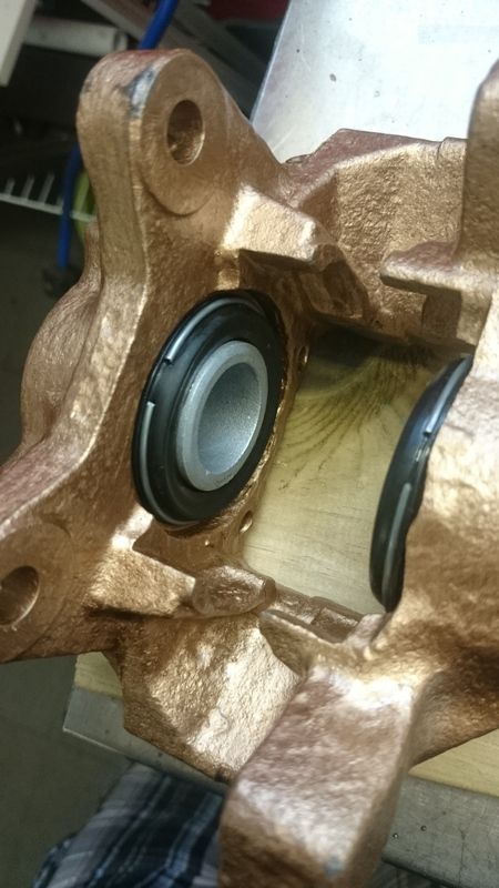

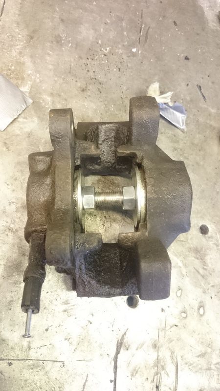

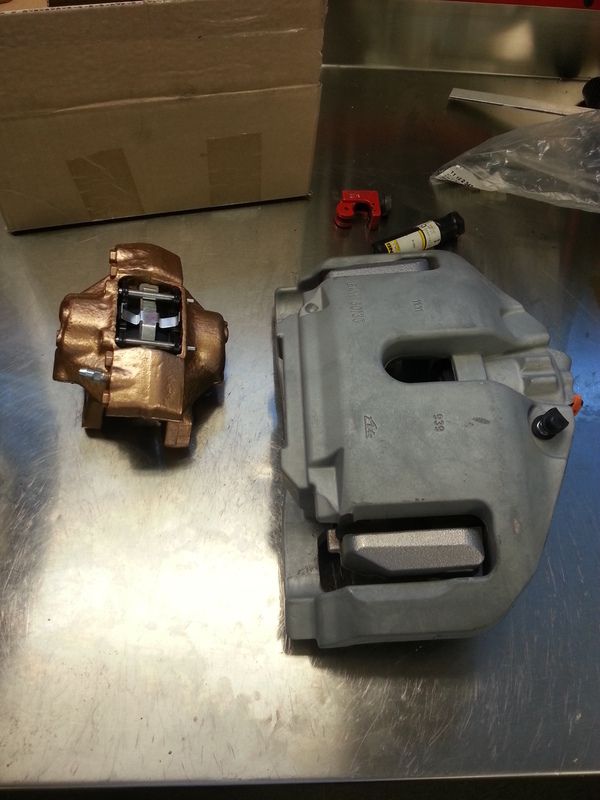

Och på tal om det. Jag var in och tittade på Biltemas ok igår (jag skulle ha luftningsnipplar och ville försäkra mig om att det var rätt gänga) och jag reagerade på vikten på det. Jag tror inte att jag överdriver om jag säger att Biltemas ok väger hälften av vad orginal ATE väger. Plus att "balansvingarna" som dom kallas, saknas helt på Biltemas ok. Känns rätt bra att ha fräscha orginalok för 125:- tongue
http://i50.photobucket.com/albums/f305/Quinnan/Projekt%20Hot%20Rod/2015-08-02%2015.46.14_zpsnx6gi49v.jpg
http://i50.photobucket.com/albums/f305/Quinnan/Projekt%20Hot%20Rod/2015-08-02%2015.46.25_zpsqtmtz9oy.jpg
http://i50.photobucket.com/albums/f305/Quinnan/Projekt%20Hot%20Rod/2015-08-02%2017.24.43_zpstx7hyhed.jpg
http://i50.photobucket.com/albums/f305/Quinnan/Projekt%20Hot%20Rod/2015-08-02%2017.45.21_zpsqbjzob08.jpg

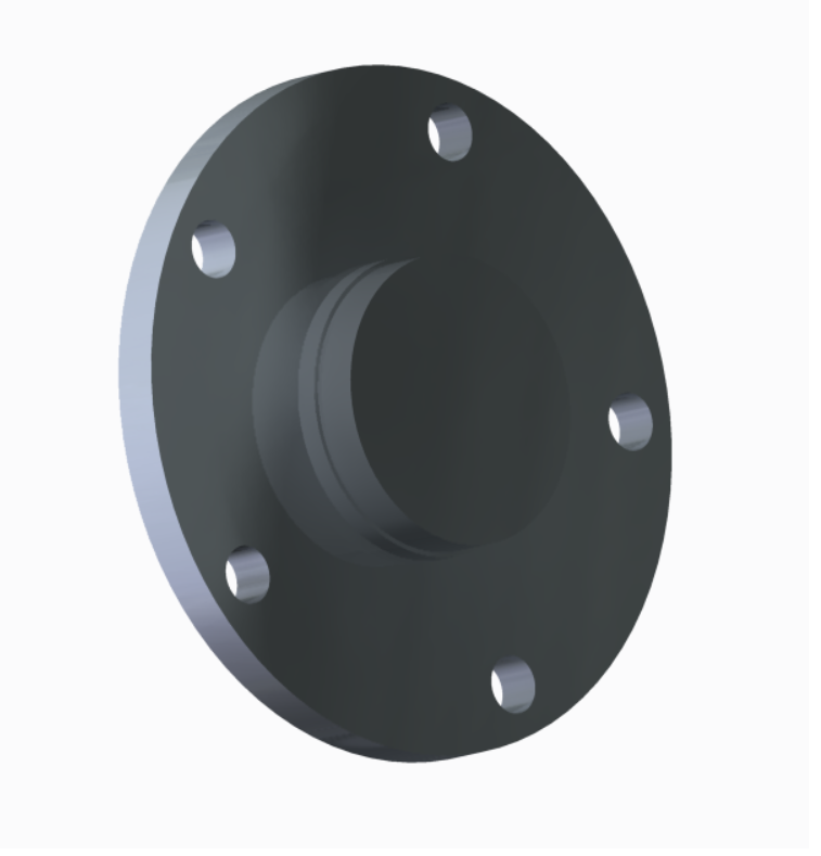

Dags för en mini-update igen då. Jag har pysslat lite med drivaxlarna till bakaxeln. Jag plockade ur dom igår och idag har jag brottat bort hjullagerna från dom. Faktiskt inte det lättaste tongue Blev till att kapa spår i distanstringen och lagerbanan och sen mejsla bort dom. Men men... Det gick smile
Jag har också pressat ur pinnbultarna och svetsat igen hålen då jag ska byta bultcirkel till 5x120. Jag ställer mig dock frågande till om materialet i medbringaren räcker till tongue Medbringaren är 142mm ytterdiameter. Med bultcirkel med en diameter på 120mm och M12 hjulbultar blir det bara 5 mm material kvar utanför skruvhålet. Tror ni det räcker?
Så här kommer det se ut i grova drag.
http://i50.photobucket.com/albums/f305/Quinnan/Projekt%20Hot%20Rod/5x120_zpsftld3ibr.png
Räcker det inte kommer jag måsta svarva någon styrning på medbringaren och sen svarva en ring som får pressas/svetsas på i ytterkant för att öka på diametern lite.
Någon här som har erfarenhet eller uppfattning?

Fungerar kanon. Krafterna överförs ju av friktionen mellan fälg och nav så dom 5mm har ingen betydelse eller dom skall ju hålla bulten där så du kan spänna muttern.

Inga problem! Då är centrumstyrningen viktigare

Exakt! Det är inte mer material i lagerhubbarna jag har fram heller. Dock så driver det ju inte där, men bromskrafterna borde ju belasta på samma sätt. Dessutom så brukar ju bromsarna ofta ha mer att säga till om än motoreffekten på dom flesta bilar. Mina bilar har ofta gjort 100-0 snabbare än 0-100 tongue

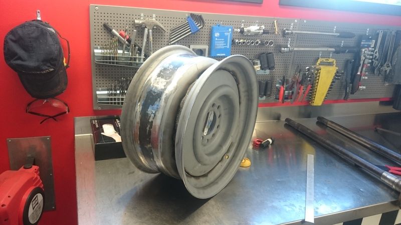

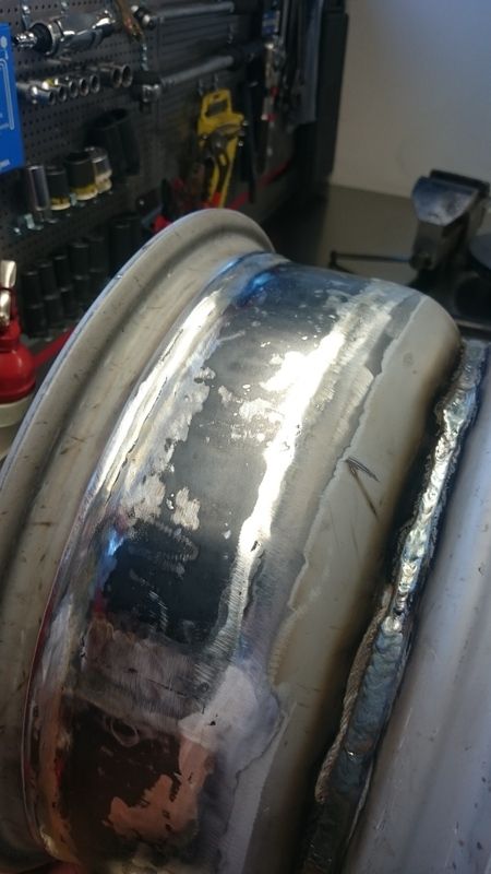

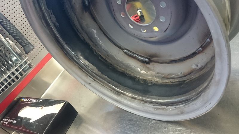

Jag har äntligen fått underarmen ur kroppsöppningen också, och gjort klart den fälgen jag påbörjade för ungefär ett år sen. Den har ju legat och samlat damm nu, ihoppunktad i väntan på helsvetsning, slipning och ev. riktning beroende på hur mycket den skulle slå sig vid svetsningen.
Det blev rätt bra faktiskt. Ett jävla slipande, men till slut så. Och balanseringsmaskinen säger 10g både inner och ytter. Jag skulle tro att det är ok för en rejält omarbetad, amerikansk plåtfälg tongue Sen är det TIG-svetsat så förhoppnings är det tätt också smile
http://i50.photobucket.com/albums/f305/Quinnan/Projekt%20falgbreddning/2015-08-13%2019.25.15_zpshbaklgj2.jpg
http://i50.photobucket.com/albums/f305/Quinnan/Projekt%20falgbreddning/2015-08-13%2019.25.04_zpsondhxbzh.jpg
http://i50.photobucket.com/albums/f305/Quinnan/Projekt%20falgbreddning/2015-08-13%2019.24.40_zpsscld7xnw.jpg
Bara en fälg kvar då tongue Förhoppningsvis tar inte nästa ett år att få till. Nu vet jag hur jag ska göra, och jag vet att svetsning/slipning tar två kvällspass på jobbet.
Ingen som har några 215/xx-16, eller 225/xx-16 liggandes? Jag skulle ha haft något att montera på bara för att måtta på. Alltså, däck oavsett skick.

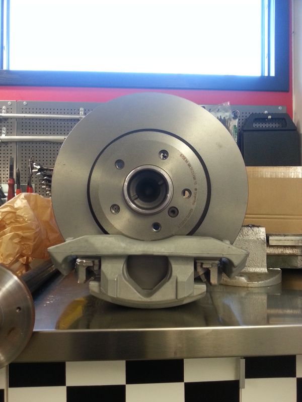

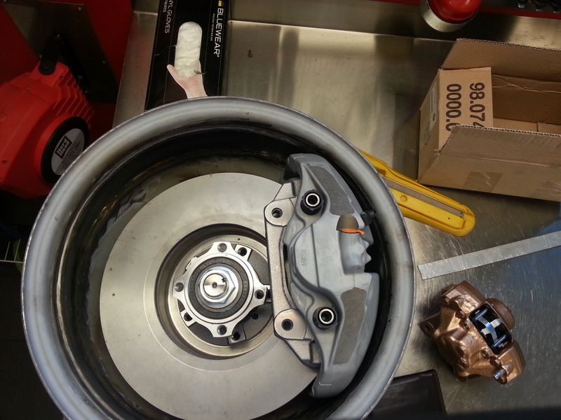

Däck fixade! Har lyckats få tag i 3st olika dimensioner att prova med. 205/60, 215/55 och 225/55 i 16 tum. Jag ska prova att kränga på nu till veckan och se vad som blir bäst smile
Jag fick låna ett bromsok av chefen också. Han hade liggande reserv till hans BMW och tänkte att det kanske va lämpligt till mitt bygge. Rätt härlig storlek jämfört med Volvo-oken jag kommer ha bak tongue
http://i50.photobucket.com/albums/f305/Quinnan/Projekt%20falgbreddning/2015-08-14%2019.02.49_zpsekggljlg.jpg
http://i50.photobucket.com/albums/f305/Quinnan/Projekt%20falgbreddning/2015-08-14%2019.02.17_zps9gxgbyb6.jpg
http://i50.photobucket.com/albums/f305/Quinnan/Projekt%20falgbreddning/2015-08-14%2019.01.42_zpsleq6yats.jpg
Jag kan tillägga att det är ett singelkolvsok i alu och väger ungefär lika mycket som Volvo-oket tongue Och nej... dom får inte plats... Minimum fälgstorlek på bilen dom kommer ifrån är 19 tum tongue

Jag brukar pensla tjock färg i svetsskarven inne i fälgen och även lacka efter det, innan man kränger på däcket, så minimerar risken för ev läckage.
Har funkat kalas ;-)

Jag har tänkt på det med. Nu är dock allt TIG-svetsat så det borde verkligen vara tätt. Men det lär visa sig, jag har krängt på ett däck nu så vi får se om det håller luften smile

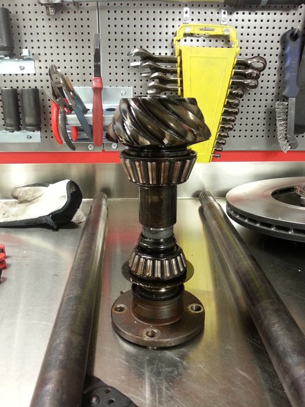

Nu har jag rivit isär bakaxeln helt och lämnat in på blästring. Ska bli skönt att slippa ha den där rostiga klumpen i garaget. Allt blir så mycket roligare när det är rent och snyggt.
På tal om det. Är det någon här som kan tipsa om färg, helst på sprayburk, som ser ut som gjutjärn? Det känns som att vissa detaljer är snyggt om det ser ut som att dom inte är målade alls, fast ändå så att dom slipper börja rosta på en gång. Jag har sett tidigare på typ Hansen Racing, men bara sån eldfast för grenrör och liknande.
Och en fråga till... Jag rev ur pinjongen ur axeln igår. Är det någon som kan svara på vad det egentligen är som schimsas? Alltså, vart är schimsen? Det enda jag hittade va brickan mellan yttre lagret och medbringaren, men det känns som att det borde vara mer än så, eller?
