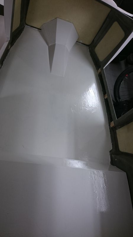

Tänkte att jag kompletterar gårdagens update med en liten till med kvällens insats. Inga stordåd har hänt, men jag har iallafall lagt gelcoaten klart. Hade ruskigt flyt då varenda droppe gick åt. Jag tror det blev ganska bra. Men det känns lite ovant att den ytan som ska bli "fin" inte är den man ser tongue
http://i50.photobucket.com/albums/f305/Quinnan/Projekt%20Hot%20Rod/2015-11-11%2020.22.47_zps3kc1oahv.jpg
Ser lovande ut!  Kanske läge att plasta in lite förstärkningar i de stora plana ytorna?
Jag kommer lägga sandwich-material i alla plana ytor. Och vad gäller förstärkningar så tror inte jag att det behövs. Hela golvet kommer ligga på ramen Och eftersom det inte bara är en vanlig balkram, utan ett fackverk så kommer det ligga gott om tvärstöttor osv. Stolarna tex kommer sitta bultade direkt i ramen.
Sen var jag faktiskt och kolla på den bil som karosstillverkaren (Åbergs) byggde åt sig själv. Han hade gjort precis likadant som jag gör nu. 3 lager 450g-matta, sandwichmaterial och sen ytterligare 3 lager 450g. Och golvet i den bilen gjorde inte direkt intrycket av att svikta :p Tokstadigt.

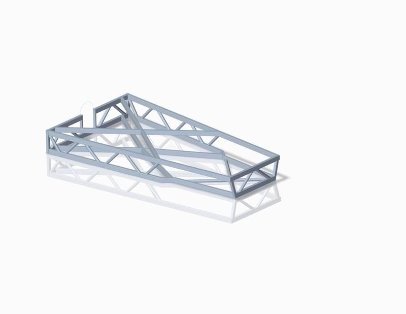

Nu när jag ändå sitter här och skriver så tänkte jag passa på att lägga upp en bild som jag tror att jag har glömt bort att lägga upp tidigare. Det är en bild på "ramlådan" till bygget. Inte färdigritat, då det saknas lite trianguleringar som var svåra att få till i CAD. Dessutom saknas ju hela utsticket på ramen framåt och den delen som hamnar över bakaxeln. Ska ta och rita klart den här någon dag så jag kan göra lite hållfasthetsberäkningar på den tongue
http://i50.photobucket.com/albums/f305/Quinnan/ramlada_stal_v2_zpsav9q9y0n.jpg
Det blev inget glasfiberjobb idag heller. Hoppas på till veckan.

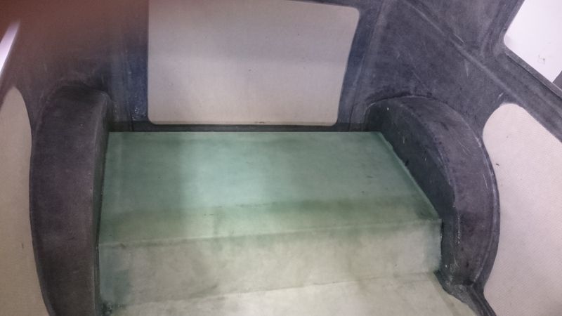

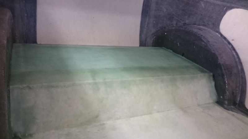

Tänkte bjuda på en liten söt uppdatering till.
Jag har äntligen fått tid att lägga lite glasfiber. Och för att vara första gången jag lägger glasfiber på det här viset så är jag rätt nöjd. Jag vet att han jag köpte karossen av, smygtittar in i den här tråden ibland, så vi får väl se vad hans utlåtande blir tongue
Jag har bara lagt främre halvan, då jag måste ha något annat än bara gelcoaten att stå på när jag ska lägga bakre halvan. Och jag har bara lagt ett lager 450g av mina tänkta 6 lager, så det är en bra bit kvar.

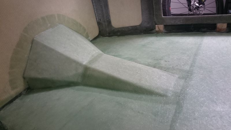

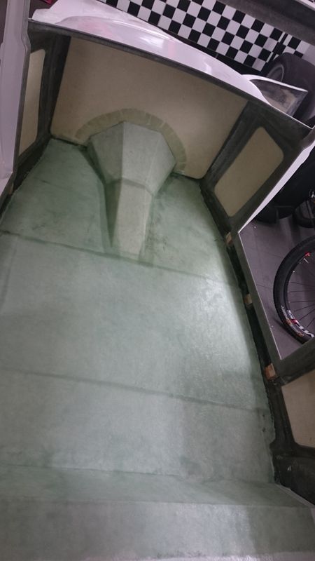

Jag fortsatte lite lätt med golvet idag, och la 2 lager plast och glasfiber på bakre halvan. Jag har valt att dra ner golvet till "bottennivån" i bakkant, istället för att göra ytan plan hela vägen bak till bakre väggen. Tanken är att den lilla baljan som blir längst bak bakom kick-up'en kan användas till något smart, typ lägga vikter i vid besiktning, eller rent av kanske användas som volym till någon baslåda. Nackdelen är att det var ett smärre helvete att komma åt att plasta där när jag inte får lägga någon vikt på aluplåten som agerar mall under. Så det blir att stå på knä och sträcka sig fram. Tänk er att köra plankan på en arm under en längre stund med en pensel i näven tongue
http://i50.photobucket.com/albums/f305/Quinnan/Projekt%20Hot%20Rod/2015-11-21%2014.55.41_zpsscspf6ae.jpg
http://i50.photobucket.com/albums/f305/Quinnan/Projekt%20Hot%20Rod/2015-11-21%2014.56.02_zpssl3yzshv.jpg
Känns rätt bra, och efter dessa två lager härdat klart kommer det vara en helt annan styrsel i bitarna, så förhoppningsvis blir kommande lagerna smidigare.
Nu är det bara att vänta på att plånboken ska fyllas på så jag kan handla resten av materialet som krävs.
Nu bär det av på julbordskryssning med familjen. Återkommer när det finns mer att visa.
