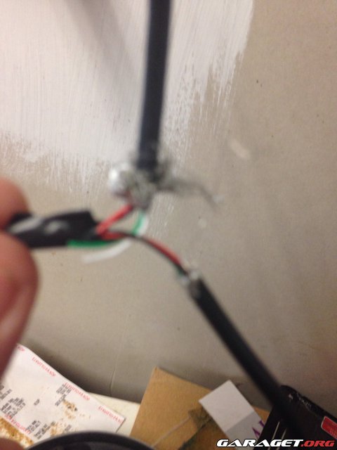

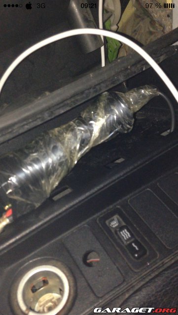

Tjena! Lägger upp en guide på platt kopplingen som lovat! smile
https://www1.garaget.org/gallery/images/172/171615/171615-fcb59d7662beb8499c330c9f47027508.jpg
där bakom sladdarna ser man skarvningen, röd är plus och vita minus, det går upp i det nya cigguttaget, obs det är ju bara skarvat så det gamla riktiga uttaget fungerar självklart fortfarande! smile
https://www1.garaget.org/gallery/images/172/171615/171615-b39f600ad917fa0433189ee97de7b17a.jpg
Där är cugguttaget sen i det sitter en vanlig omvandlare sen min usbkabel, som ni ser sitter allt med den underbara uppfinningen, TEJP!
https://www1.garaget.org/gallery/images/172/171615/171615-4dd5805e195e5d28d173cd0e7ff50776.jpg
Där är skarven på kabeln, om någon annan vill bygga om en usb kabel så är det inte svårare än att röd är plus och svart minus! smile De andra två har troligen något med överföring och göra!
