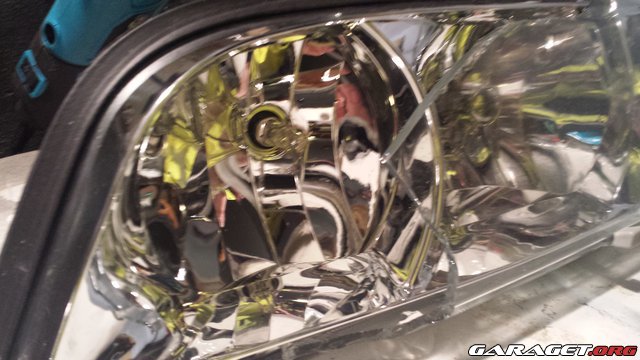

Tjenare!!

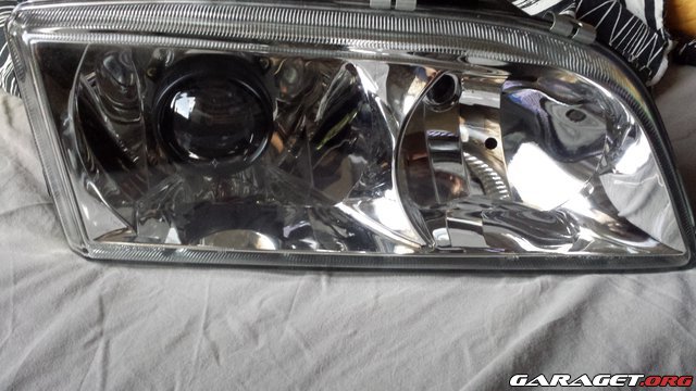

Kom över ett par C70 klarglas, usa modell, med kass ljusbild, så jag tänkte bygga om dom till Bi-Xenon med projektor. Kommer även borra hål i helljusreflektorn för p-ljus smile
Ljusbilden såg ut ungefär så här: ______  , som ska se ut så här  __/

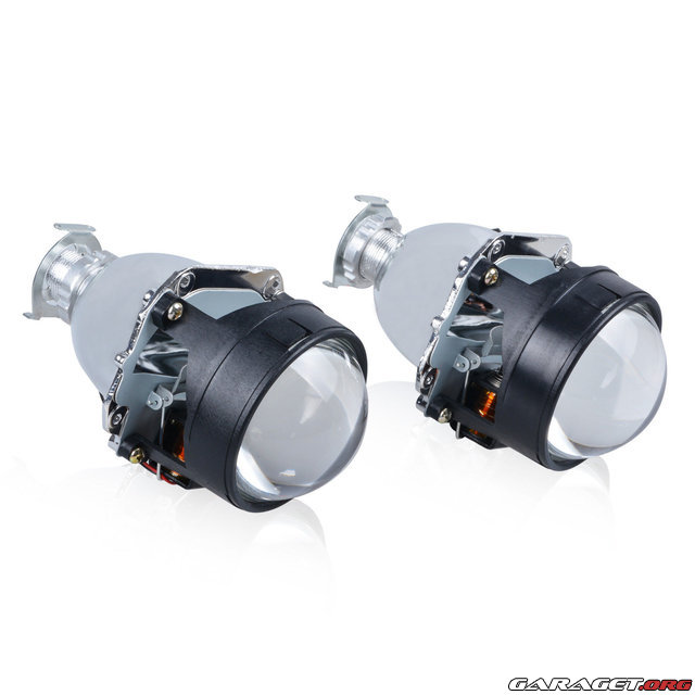

Projektorerna är ett par jag httade på ebay för 200:-.
Så här ser dom ut:
https://www1.garaget.org/gallery/images/129/128898/128898-bf0183aa3e218f15170adb35b02c9593.jpg
https://www1.garaget.org/gallery/images/129/128898/128898-bbc0f5ef2600eab6b6a06dbf2d4d3b6a.jpg

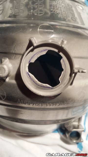

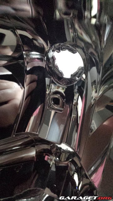

Plats för en h11 lampa:
https://www1.garaget.org/gallery/images/129/128898/128898-875f0461888ffdccb878ceaa23c09c77.jpg
Jag börjar med att ta bort den metallkåpan som sitter vid halvljuslampan:
https://www1.garaget.org/gallery/images/129/128898/128898-65fe7f2caee74c84ff388d0e6aad6111.jpg
Projektorerna, dom än anpassade så att en h1 xenon lampa ska i där:
https://www1.garaget.org/gallery/images/129/128898/128898-923c6ddb434d90bcd948d5d2648a53f5.jpg
https://www1.garaget.org/gallery/images/129/128898/128898-62a296ea74c8eb51d22b62885ef3a631.jpg

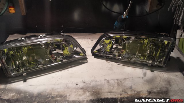

Ska färga reflektorn svart med plasti dip.
Det var allt för idag, återkommer när jag fått mina projektorer, det är väl om ca 2 veckor.

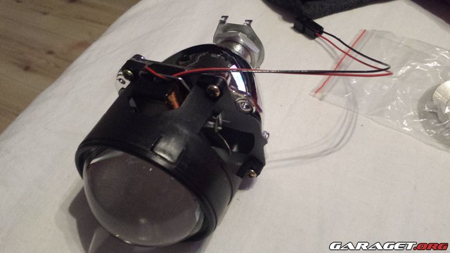

Hämtade ut projektorena idag smile
Har även beställt nya h1 lampor, xenon, och även HB3 till helljuset smile
Allt i 8000k smile
https://www1.garaget.org/gallery/images/129/128898/128898-a15f047eb789821b733616bcf7f0de7c.jpg

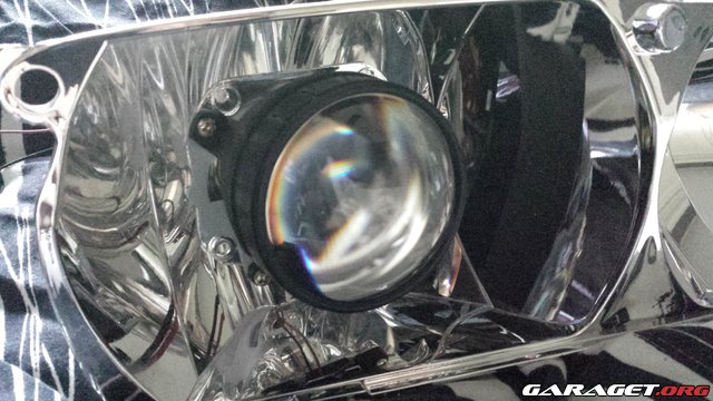

En projektor monterad.
Var tvungen att slipa upp hålet lite så att fästet till projektorn skulle passa
https://www1.garaget.org/gallery/images/129/128898/128898-706dfdeb306d344f765faa4c2a98fb62.jpg

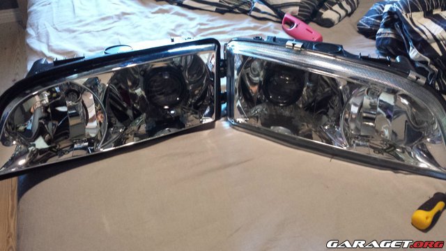

Lite fler bilder.
https://www1.garaget.org/gallery/images/129/128898/128898-8aaa662693274923ae562c78c1cff588.jpg
https://www1.garaget.org/gallery/images/129/128898/128898-abaef27526d32e873f0ca6bb84ad8276.jpg
Glaset på
https://www1.garaget.org/gallery/images/129/128898/128898-a11047e16eeb92aff79c717aa756a4d5.jpg

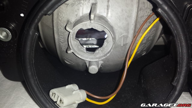

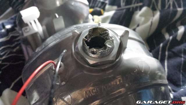

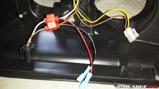

Kablarna till metasllskölden som "skapar" halvljuset:
https://www1.garaget.org/gallery/images/129/128898/128898-5ad88488961ea1320801228814892602.jpg

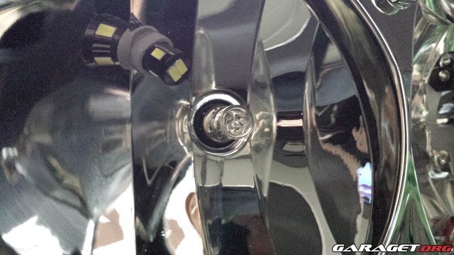

P-ljus, T10 Samsung LED
https://www1.garaget.org/gallery/images/129/128898/128898-ab45e520283923eebe1ff7ab43e210c3.jpg

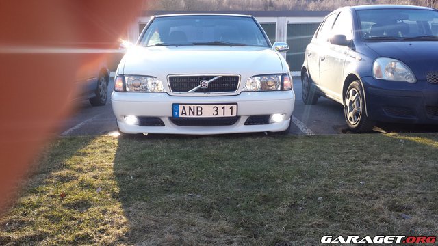

12 mars 2014
Monterat och halvklart big_smile
En av hb3 lamporna ville inte tända så ska få en ny.... suck.
Inget svar ifrån säljaren om Shrouden, men men, vad gör det om 100år
Här har ni en halvkass bild, jag håller handen där för att solen inte ska lysa in i linsen tongue
https://www1.garaget.org/gallery/images/129/128898/128898-5995339f5e3049b9afb09879332737a8.jpg
När du tittar på två trassor vet du,
att när du har bestämt dig för vilken som är höger,
så kan du vara säker på att den andra är vänster
Soppgubbe
900 Inlägg
12 mars 2014

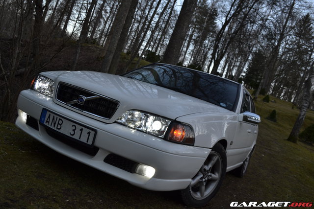

Bättre bild:
https://www1.garaget.org/gallery/images/129/128898/128898-6642ce9cd5f34059271a66d39f00c2ce.jpg
P-ljus och DRL 6000k
Halv-och helljus 8000k
65 Inlägg
12 mars 2014
Blev ju riktigt jä*la bra big_smile
Soppgubbe
900 Inlägg
12 mars 2014
Tackar, och för 200:- är ljusbilden inget att klaga på smile
