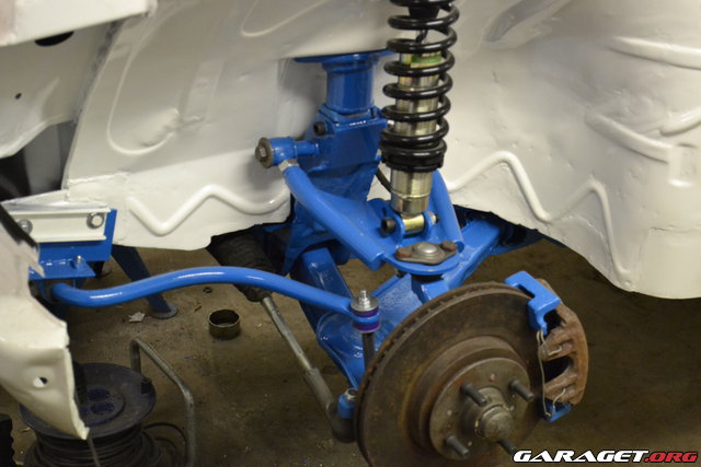

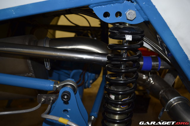

Tyvärr så har det blivit dåligt med bilder i projektet men här kommer lite nytt iallafall.
https://www1.garaget.org/gallery/images/171/170837/170837-8e4b3808f04ec0b413e7065898319912.jpg
https://www1.garaget.org/gallery/images/171/170837/170837-70ebdd6f4f7f79c874acda519a635946.jpg
https://www1.garaget.org/gallery/images/171/170837/170837-8a773a23dd4ce5600a788d805bd5c5f1.jpg
https://www1.garaget.org/gallery/images/171/170837/170837-25a1379fbff33d9e0448525142b739db.jpg
https://www1.garaget.org/gallery/images/171/170837/170837-f60226d20e7e7735f3c20bdc8d47cecf.jpg
https://www1.garaget.org/gallery/images/171/170837/170837-b1b4375fd47e89f11d5d07e89cefb20a.jpg

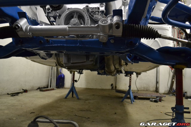

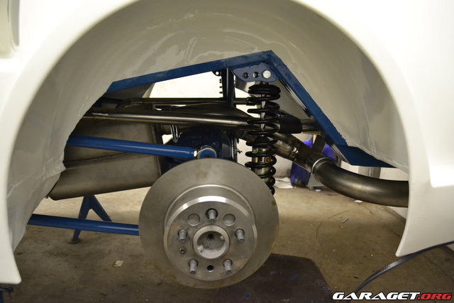

23 Inlägg

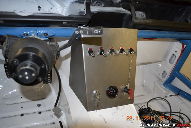

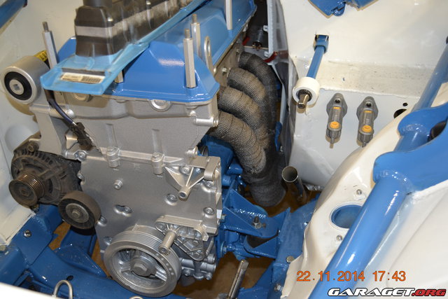

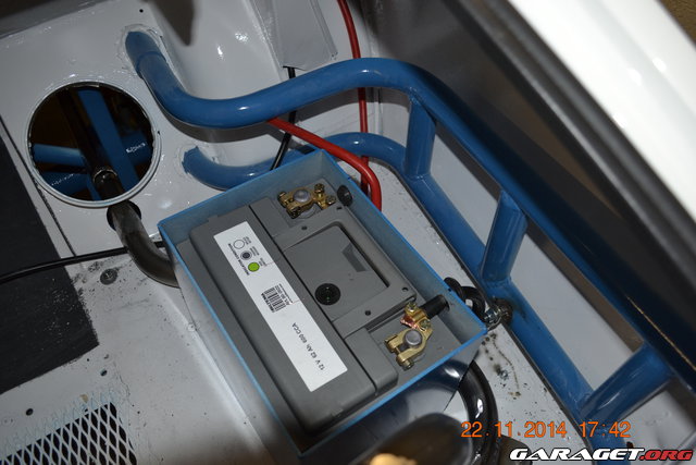

22 november 2014
https://www1.garaget.org/gallery/images/171/170837/170837-1e76ac24a2b49fff360f0d966b2a9be6.jpg
https://www1.garaget.org/gallery/images/171/170837/170837-f046b89ac81f2661640f9e08516aed31.jpg
https://www1.garaget.org/gallery/images/171/170837/170837-f00506e37f8a92809b4c87dc9a5d495b.jpg
Lite småpyssel som blivit gjort

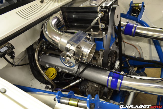

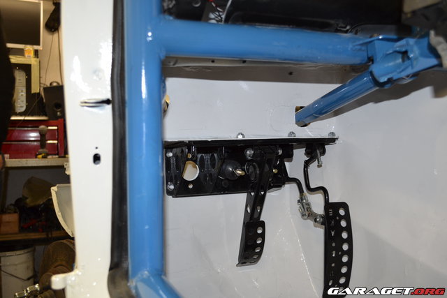

30 december 2014

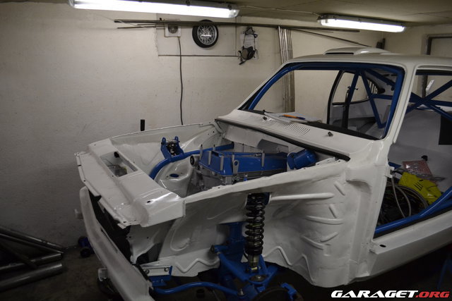

Ännu lite saker som blivit gjort, diverse bränsle/vattenslangar, lite ljuddämpande mattor och testning av instrumenten.

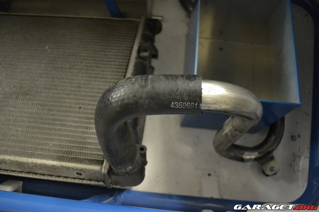

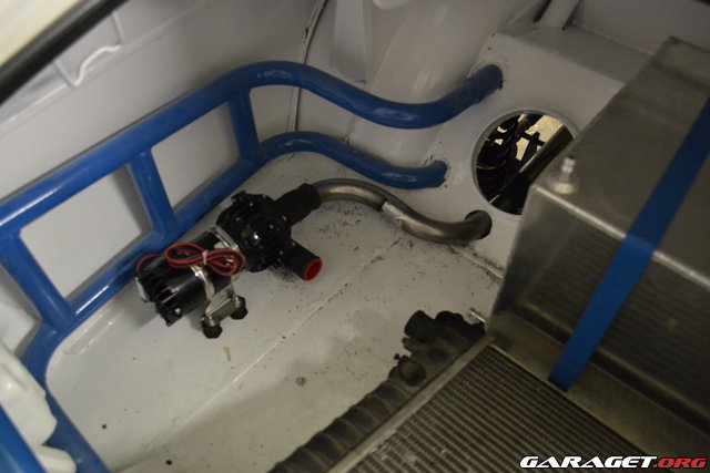

Underbar finish på ditt jobb! Hur fungerar det med kylet i skuffen?
23 Inlägg
30 december 2014
Tackar! Tanken är att vi ska bygga en kåpa till kylaren och dra in luftrören till den och täta allt. Men utöver det så får vi testa och se sen när det kommer igång smile

13 januari 2015
Jäklig shysst bygge du håller på med smile skulle själv vilja montera min kylare i skuffen men har fått olika respons på elektriska vattenpumpar, vad är det för pump du kör med till ditt kylsystem? big_smile
23 Inlägg
18 januari 2015
Tackar! Johnson cm90

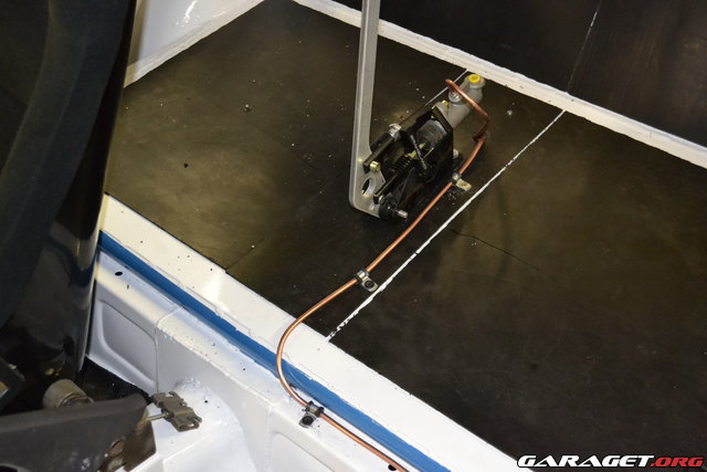

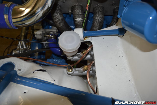

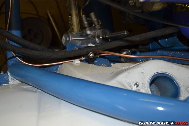

Nu börjar det bli lite ordning på bromssystemet
https://www1.garaget.org/gallery/images/171/170837/170837-fc3483408221eeba10bff37af6b3bec2.jpg
https://www1.garaget.org/gallery/images/171/170837/170837-4e936cd70c175bc1fe47778c91f55ed7.jpg
https://www1.garaget.org/gallery/images/171/170837/170837-6d3325df0dd414932b6da1f041d89962.jpg
https://www1.garaget.org/gallery/images/171/170837/170837-8722ca4f1bd89701d3251944df87b1db.jpg
https://www1.garaget.org/gallery/images/171/170837/170837-2d66e463d9cdafd31f56897107fc6fa5.jpg
https://www1.garaget.org/gallery/images/171/170837/170837-a8171ea73d44519896714b676c8c7d4f.jpg
