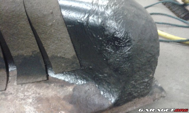

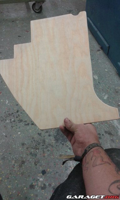

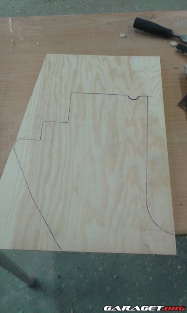

Började dagen med att göra klart den sista dörrsidan och tillverka ett par kickpaneler då dom möglat sönder
gjorde som med dörrarna, använde resterna för att malla ut dom nya.
https://www1.garaget.org/gallery/images/172/171276/171276-69b4f91f78d89c5a30e316d6f6c4ba41.jpg
Och putsade tll dom
[img][http://www1.garaget.org/gallery/images/172/171276/171276-c7c00325f7f5f9c40d373f09516ff671.jpg/img]
https://www1.garaget.org/gallery/images/172/171276/171276-57fcdf748a87d95bca7cb3828bd9ccce.jpg
Därefter lackerade jag allt med klarlack så dom får lite längre livstid
https://www1.garaget.org/gallery/images/172/171276/171276-9fbec1f79f96981625cd33cf7ac802c6.jpg

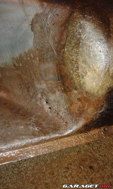

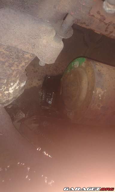

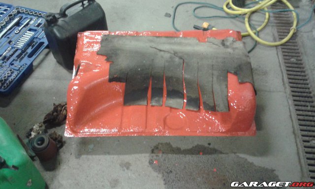

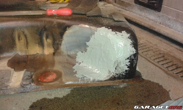

För att senare under kvällen riva ut tanken som läckte
https://www1.garaget.org/gallery/images/172/171276/171276-cede3fc07fc7e4dedac1884b8e3260aa.jpg
ute
https://www1.garaget.org/gallery/images/172/171276/171276-84d867000819d749bcfe94f6437bb46a.jpg

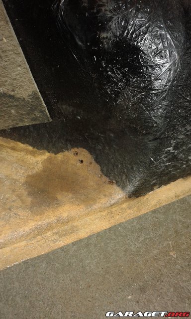

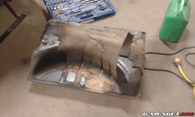

Jag var visst inte den första som haft problem med att skiten läckt, tidigare reparation utförd med glasfiber
https://www1.garaget.org/gallery/images/172/171276/171276-487db5648b4a35da62206795bff3c20e.jpg
slipade upp vid rosthålen
https://www1.garaget.org/gallery/images/172/171276/171276-74a98e810a45101e10a591f6f273e6f5.jpg
Och tvättat med thinner
https://www1.garaget.org/gallery/images/172/171276/171276-6c1e7ad4e87154eda03a51ec40248b55.jpg

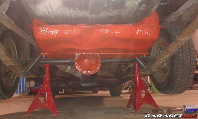

för att senare kleta på en massa kemisk metall, ingen optimal lösning men det får duga tills dess att jag införskaffat mig en redig tank
https://www1.garaget.org/gallery/images/172/171276/171276-dc100ddbf23d02b5cdf585229f1fc17e.jpg
Målade därefter tanken
https://www1.garaget.org/gallery/images/172/171276/171276-bf807ebae12a6280a04cb337b34250ae.jpg
Och monterade tillbaks allt
https://www1.garaget.org/gallery/images/172/171276/171276-878efef6ce75f190ba8b7a02985b15c0.jpg

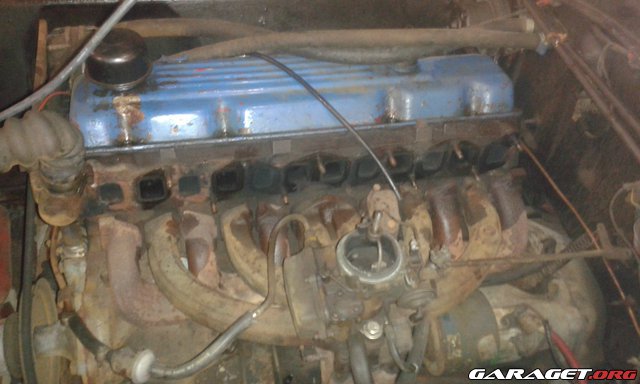

tjenare! har inte glömt bort denna projekttråd wink

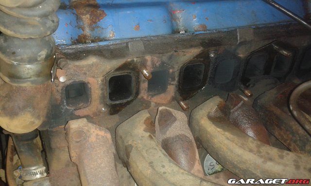

Har bytt vattenpump och insug/grenrörspackning i förra veckan.
https://www1.garaget.org/gallery/images/172/171276/171276-5ece5523c2e80334c7e536d64126090d.jpg
https://www1.garaget.org/gallery/images/172/171276/171276-fdbdb96072981a5ebc80a893966af27d.jpg

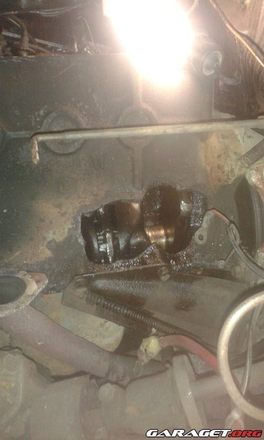

Och idag sket sig hela motorn neutral
https://www1.garaget.org/gallery/images/172/171276/171276-f90a5a340e9b3c6c3f6f26909da7f7ae.jpg
https://www1.garaget.org/gallery/images/172/171276/171276-fbd10393468a6e121f4ff1f7e3183337.jpg
får väl se vad som händer nu i framtiden om det blir till att skaffa en ny slant six eller satsa på v8 tongue
Det som är säkert är iaf att detta bojsänke åker ut inom snar framtid lol

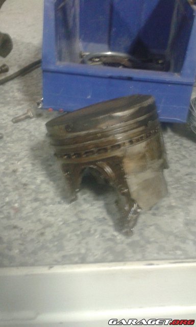

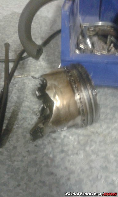

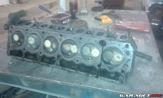

Har börjar med att plocka loss allt som är vettigt från den rasade maskinen.
Toppen hade klarat sig, men skulle behöva sig en genomgång roll
https://www1.garaget.org/gallery/images/172/171276/171276-74832ba36095875e8c1449c523367c12.jpg

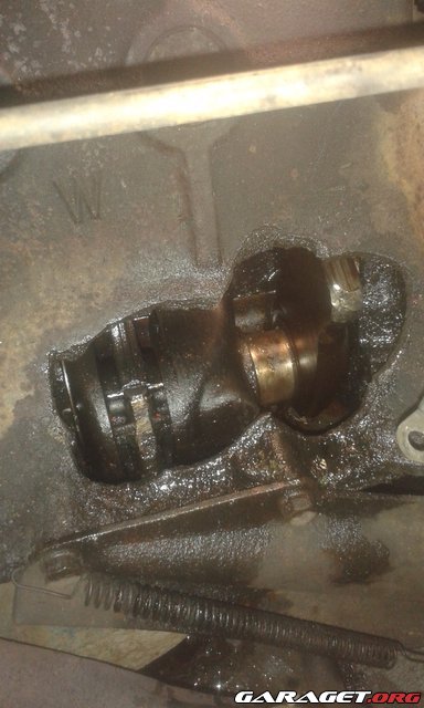

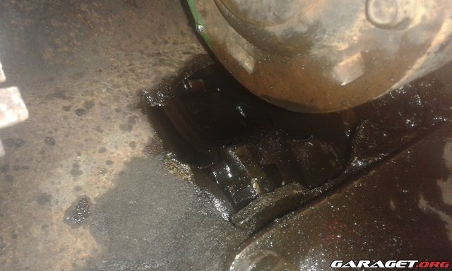

Saknar en vevstake
https://www1.garaget.org/gallery/images/172/171276/171276-f47f264dc35eb66485de3093d2d56a07.jpg
https://www1.garaget.org/gallery/images/172/171276/171276-61dba238adbf904f086071498acaef4d.jpg
Men kolven var kvar i loppet lol
https://www1.garaget.org/gallery/images/172/171276/171276-18f8a70189143130ea4a16ee27bf5a71.jpg
https://www1.garaget.org/gallery/images/172/171276/171276-60e4394f8936e67f73f58a035242793e.jpg

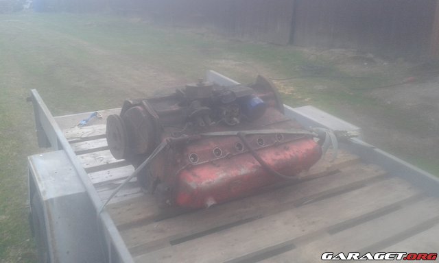

17 april 2014
Har skaffat ny motor till vallen nu!
https://www1.garaget.org/gallery/images/172/171276/171276-94a584b0ef261a3fa531b3bfbb01b560.jpg
Blev en 225´a från 67 som skall få sig en renovering innan den åker i bilen cool

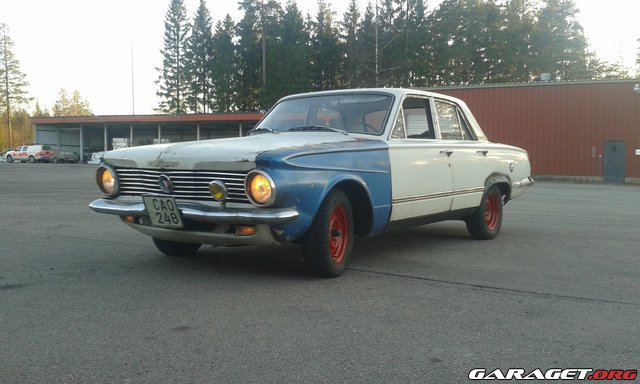

11 maj 2014
Snyggt jobbat!
Valianter ligger långt upp på favoritlistan av roliga bruksbilar. Bland Dartar och AMC Pacer
Fast Dart ligger nog längst upp. Hade en 65a GT för ca 15 år sedan och det var verkligen en trevlig bil.
Fast jag skulle peta i en diselmotor från en Mazda B2500.
Då jag har en liggandes med turbo.
302 Inlägg
12 maj 2014
rosten1000 skrev:
Snyggt jobbat!
Tack smile
Sedärja, ja Dart är ju riktigt fina big_smile
Ok, ja smaken är som baken, det skulle aldrig falla mig in i att slänga ner en dieselmotor i vallen.
Jag anser ju att det ska vara stora bensinare wink
