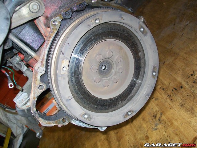

Har massa sprickor i svänghjulet som man ej känner med fingret, drar man nageln över dom så känns det.
Tänkte bara höra om detta är något att bry sej om?
För övrigt så kör jag snällt med bilen inga burnouter eller rivstarter. (kanske nån liten rivstart på grusväg nån gång men det är jävlar inte ofta)
Måste jag köpa ett begagnat på skroten eller är det ingen fara att fortsätta med detta? Kopplingen funkar också perfekt smile

Hur gjorde du? Såhär 11 år senare? Höll det?
Jag köpte ett annat på skroten tongue

Kör man lugnt så funkar sånt där länge men eftersom delar till dessa är så billiga begagnade så kan man ju lika gärna försöka få tag på ett annat svänghjul. Om inte annat kanske man får ett trevligare dragläge.
