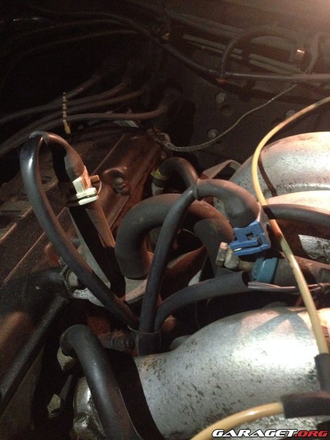

https://www1.garaget.org/gallery/images/169/168815/168815-b2e1fffa5fc80c070840ca10a9c45e2d.jpg
Någon som vet vad dessa är till för ? Sitter över insuget, motorn i fråga är en b230e

volvochrille skrev:
http://www1.garaget.org/gallery/images/169/168815/168815-b2e1fffa5fc80c070840ca10a9c45e2d.jpg
den vita kontaketn är tillsatsluft, blåa kallstart.
jag har också en b230e som brukar jävlas med bälgen under insuget och spridartätningar testa det så ska du se att du får fart på den.
kom på att du kan ställa luftblandskruven under insuget.

7 mars 2014
Okej tacksam för snabbt svar! Ska testa och byta dess imorgon!

8 mars 2014
kan det hjälpa att byta kallstartventilen för att tomgången ska bli bra igen ?
Testa dra ur kontakten när den är riktigt varm och ställ luftblandskruvem där kan man ställa tomgågen och luften till motorn,

11 mars 2014
bytte kallstartsventil och tilluftsventil, rengjorde även justerplattan under insuget i gummi"packningen", justerade sedan när motorn var genomvarm på tomgång och luftskruven under insuget och ställde ner tomgången på 900 varv, (kan varit det som var felinställt hela tiden) och nu går bilen jätte bra på tomgång, behöver inte längre stå och mala på startmotorn för att bilen ska starta, körde med bilen på höga varv och "plågade" lite men tomgången ligger där han ska hela tiden! UNDERBART!!
har bara en fråga till, ska inte tomgången gå upp till 1200 ungefär när bilen är kall i typ 10sek och sen gå ner till 850-900rpm ? eller är det inte så på b230e motorn (k-jet insprut)
