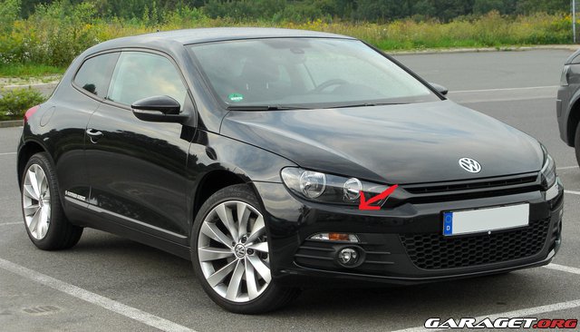

Hej!
Jag kollade över min bil idag och såg att ett "lock" har trillat av från min bil. sad
"Locket" sitter precis under strålkastarna..
Jag är inte alls kunnig om bilar så därför hoppas jag nu att få lite hjälp av er bilintresserade.
Kollade runt på nätet efter just den delen men det var hopplöst. Vet knappt ens vad man kallar den delen?
Så nu är frågan, Vet någon hur man får tag på en ny sådan?
Är det bara till att åka till skroten och fråga som gäller?
Hittade en bild på nätet på bilen jag har (VW Scirocco) och ritade en fin liten pil på delen så ni förstår bättre..

Locket till strålkastarspolarmunstycket gissar jag på.
Edit: Här tror jag du har ett sådant lock..med tillhörande munstycke.
http://www.bildelsbasen.se/se-sv/VW/VW- … -26629229/

Ganska säker på att det går att köpa enbart locket på Volkswagen. Det gick iaf till min kompis Touareg. Har för mig hans lock kostade 5-600:-.
//Brådhis
Går alldeles utmärkt att köpa bara locket hos vag smile bra att veta är att dom kommer o-lackerade så då lär man antingen lacka eller köra utan smile så får tipsa om att beställa en burk bättringsspray hos vag samtidigt.
Den färgen är dyr men ruskigt lätt och måla med och av rätt nyans smile

Tack så jätte mycket för svaren! big_smile
Det är ju som sagt bara "locket" jag behöver.
Men då får jag kanske höra men VW direkt istället för att springa runt och leta på skroten. smile
