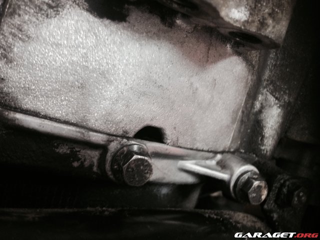

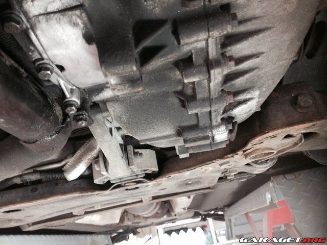

Hej. Plockade ner motorkåpan under bilen idag och fick se detta. Ser ut som någon form av krans där inne. Rör sig bara om motorn är igång. Ej om man rullar hjulen med växel i. Sitter mellan växellåda och motor. Vad är detta, ska de se ut så? Hålet är jämnt i formen. Mvh

är väll ett hål att sätta brytjärn i om du ska ta bort lådan från motorn

Hålet är till för att olja som eventuellt läker från bakre vevaxeltätning ska ha någonstans att rinna ut så man kan se det.

Okej, tänkte väl att det hade någon funktion. Tusen tack iaf smile
