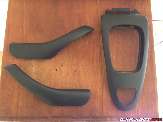

(X) Byta ut original emblemen.

(X) Kolfiber inreda handtag, mittkonsol.

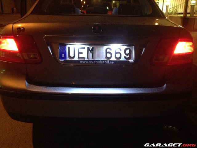

(X) LED (canbus) i regskylt samt interiör.

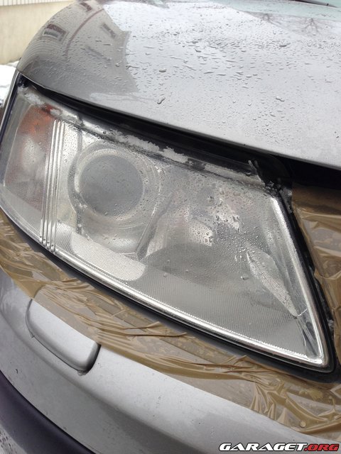

(X) Fixa dassiga strålkastarglas. (Våtslippapper 800,1200,2000 och polera).

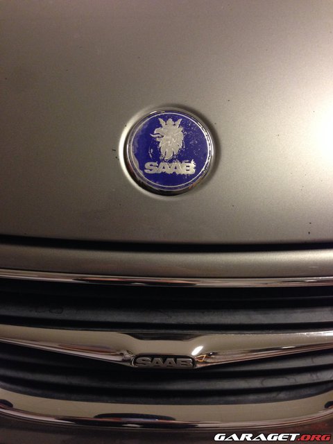

https://www1.garaget.org/gallery/images/88/87533/87533-646d387e7a3b9cd2e3f6a8d0cf8c6b52.jpg
En vanlig åkomma på de flesta bilar... Beställer nytt

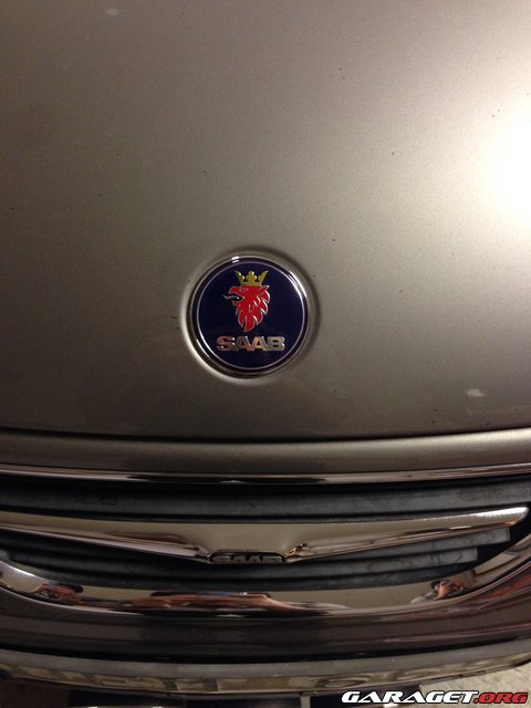

https://www1.garaget.org/gallery/images/88/87533/87533-78f88ebf9e157bdf1453b09c65fecd1b.jpg
Tur att Hong Kong levererar grymma priser! smile (Ebay)

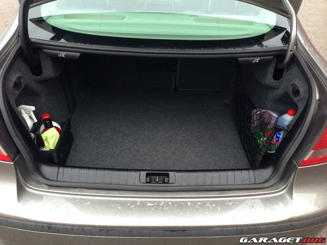

https://www1.garaget.org/gallery/images/88/87533/87533-cba66a8fbf4b38b1c18855f9597a6375.jpg
Öhm.. ja..fick något ryck med att jag ville ha anpassade lådor i skuffen för att ta minimalt med plats. Blev helt OK att förvara vax, spolarvätska och dylikt i.

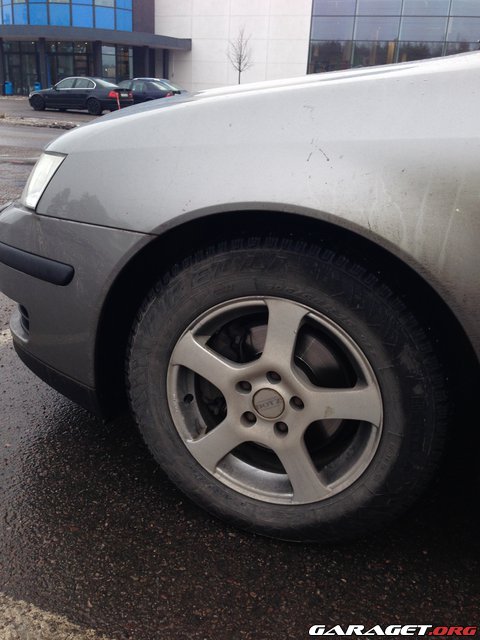

https://www1.garaget.org/gallery/images/88/87533/87533-0acf93469ac18d925d33203d8b3e8dae.jpg
Gråa bromsok är ju så j*kla tråkiga! Blir att piffa upp dessa..

https://www1.garaget.org/gallery/images/88/87533/87533-903cdda9aeea3d543ceb75028931fd7b.jpg
Stålborste, maskeringstejp, bromsrengöring och bromsokfärg till en kostnad av 150 riksdaler, Jula och biltema.
Var i valet och kvalet om det kanske skulle vara coolare med gul färg.. men när flickvännen nästa spydde åt det gula färgvalet så fick det bli rött! big_smile
63 Inlägg
25 mars 2014
https://www1.garaget.org/gallery/images/88/87533/87533-187a6fca91c88d8648e41524d97fca8c.jpg
Röda bromsok gav ett litet sportigare utseende iallafall smile

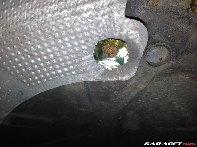

https://www1.garaget.org/gallery/images/88/87533/87533-e0067171c4d7edbc5854b2789ab517d9.jpg
Mjaa... Katalysatorplåten hade rasat ner och skrapade.. Hade rostat sönder vid skruvarna.. så lösningen fick bli ett lock från gulaschsoppan samt botten på en energidryckburk, sitter som berget nu big_smile Men gubbarna/damerna på besiktningen lär få sig ett gott skratt..

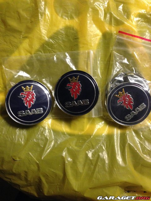

https://www1.garaget.org/gallery/images/88/87533/87533-59ed8a818bcc1aeaaf5d9b63aea29980.jpg
Kina baby! 90:- För centrumkåpor.. synd som fan att de inte passade mina 16" Fälgar bara.. lite för små.. 59mm var dessa, men kanske passar vinterfälgarna som är ynka 15" sad

https://www1.garaget.org/gallery/images/88/87533/87533-975c57ae9050d9eac52e9eaf2773fe82.jpg

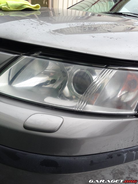

Var dax att putsa upp dimmiga strålkastare, hittade tag på en riktigt bra Guide här i cybervärlden som jag slaviskt försökte efterlikna: http://www.garaget.org/forum/viewtopic.php?id=156677
63 Inlägg
25 mars 2014
https://www1.garaget.org/gallery/images/88/87533/87533-e76aa44c273094d6dd9e2a3f5c5e8704.jpg
Efter våtslippapper 800, 1200 och 2000 så blev det här resultatet, fick iallafall några extra meter av lamporna i mörker körning. smile Har ej polerat lamporna på bilden utan det gjorde jag vid senare tillfälle. Tjopp!

https://www1.garaget.org/gallery/images/88/87533/87533-16e2362b7b8e165be31f88ce15f232ff.jpg
Återigen så kom några småpaket från asienland med massor av LED! Så jäkla snyggt! Blinkar dock ca 7-8 sekunder efter att jag stängt av bilen.. men det offrar jag!

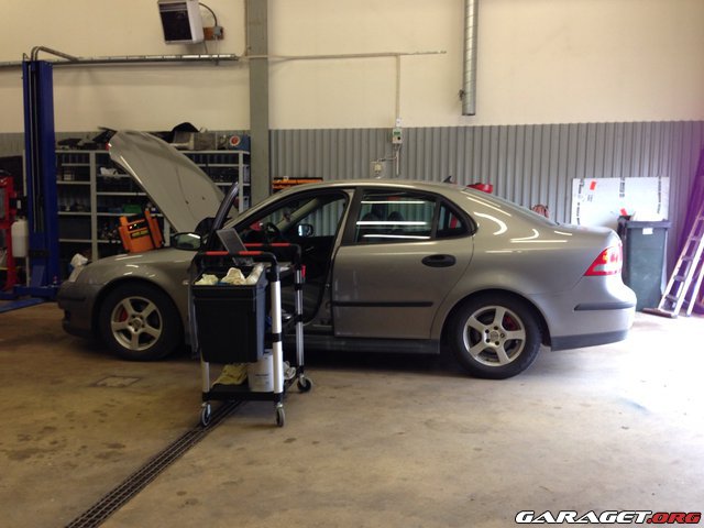

https://www1.garaget.org/gallery/images/88/87533/87533-e2e73697f6ed6e01c5b3e0e49484f537.jpg
Blev en tur förbi Nordic Tuning i Falun och etanolkonvertera Saaben. Efter att Robert laddat in diverse programvara så var det bara att fylla upp med E85! Att jag fick ut ca 210hk/310nm vara bara en bonus ;-D

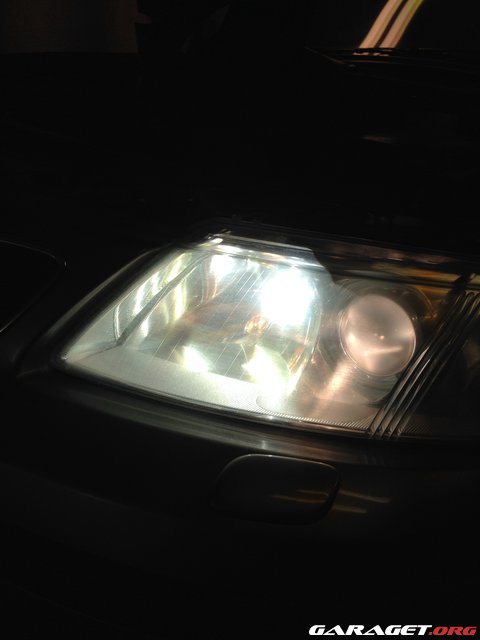

https://www1.garaget.org/gallery/images/88/87533/87533-20ab1a5c8876202bb405e79e45bd721d.jpg
Så där blev resultatet! Blev riktigt skönt ljus av dessa! Stoppade även in ett par nightbreaker plus i halvljuset eftersom de tidigare halogenlamporna sööög apa!

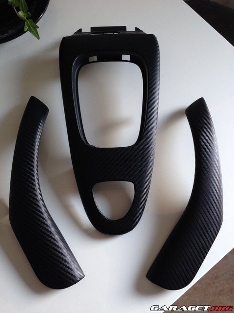

Före
https://www1.garaget.org/gallery/images/88/87533/87533-9722df2fb160b01f66a5d58e57336c6c.jpg
63 Inlägg
26 mars 2014
Efter:
https://www1.garaget.org/gallery/images/88/87533/87533-ed684457ac77f6a2b4f579e14f90e3ed.jpgI går eftermiddags blev det att leka lite med kolfibervinylen! Väldigt enkelt att arbeta med och funkade utmärkt med hårfönen big_smile
