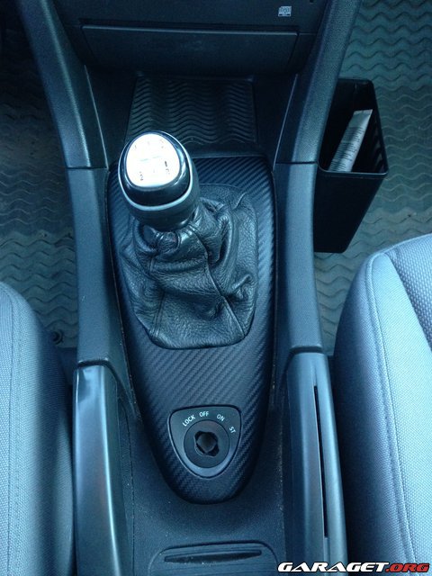

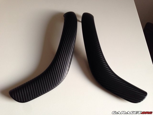

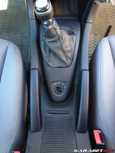

I dag blev det att montera dit dem igen! Roligt med lite annat.
https://www1.garaget.org/gallery/images/88/87533/87533-906f76fbfebe151a5a3784a4a51959ce.jpg
https://www1.garaget.org/gallery/images/88/87533/87533-a303b01c4bb6b5537cde113349ea1320.jpg
Nästa kolfiber blir nog handtagen bak samt att täcka plasten ovanför handsfacket "Airbagen".

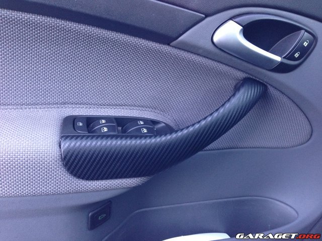

27 mars 2014
https://www1.garaget.org/gallery/images/88/87533/87533-2499363549d4718c660c42bc93267e93.jpg
Japp då var det även fint i baksätet :-) Trots att det aldrig är någon som kommer se dem.. :-P

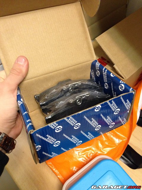

31 mars 2014
https://www1.garaget.org/gallery/images/88/87533/87533-59d660d1b7ea4cf867bf83da71d59e5f.jpg
Fick bromsbeläggen idag iaf. Men inga däck..:-(

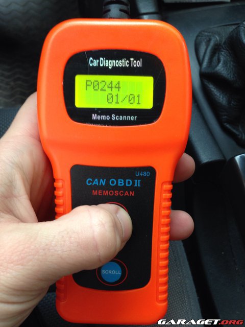

63 Inlägg
1 april 2014
https://www1.garaget.org/gallery/images/88/87533/87533-51f55684391a9a92e3fe6ab779ec4ecb.jpg
Nu har saaben fått tillbaka felkoden.. Efter lite djupdykningar i forum så verkar det vara magnetventilen eller tillhörande slangar.. Jaja är ju bara att köpa nytt för att chipet ska vara värt pengarna..(extremt slö när magnetventilen är off). Någon som vet om det kan vara något med wastegaten att göra? Typ wastegateklockan eller skjuter den annan felkod då?

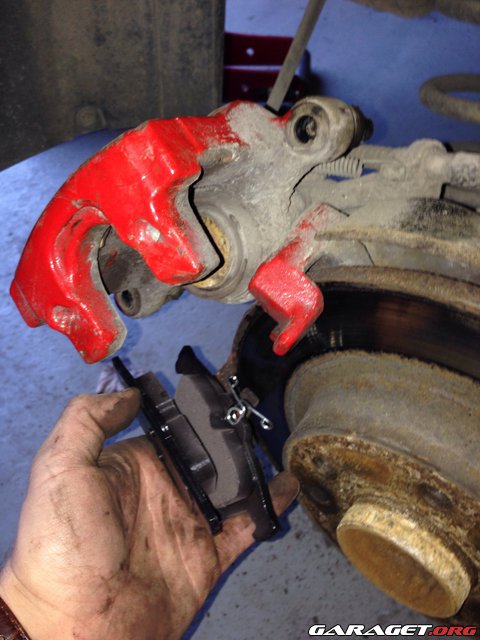

2 april 2014
https://www1.garaget.org/gallery/images/88/87533/87533-75651280909e29cb1d359dccbf532cf9.jpg
Igår började det ryka av vänster bakdäck.. Gick ut och kollade, som jag anade var det bromsbelägget som låg på.
Nu efter 2h i garaget.... Har jag lyckats byta bromsbelägg..haha. En annan trodde att det bara var att trycka bak bromskolvarna med polygrip men "schii" fick man. Fick svänga förbi biltema och köpa bromskolvverktyg till saaben. De måste ju skuvas tillbaka! Blää. Tur att jag har en snäll kompis som kan låna ut garaget 👍

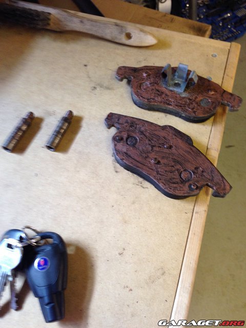

https://www1.garaget.org/gallery/images/88/87533/87533-37d3d207918b8f0515571a3d2a3bdf72.jpg
Har stört mig länge på att det gnäller någonstans från höger framdäck. Har anat att det behövde smörjas bromsbelägg, och det stämde! Idag drog jag på kopparpasta på bromsbeläggen samt glidpinnarna. Jag vet att glidpinnarna inte ska ha kopparpasta men fanns ingen annan fett att ta av. 😃

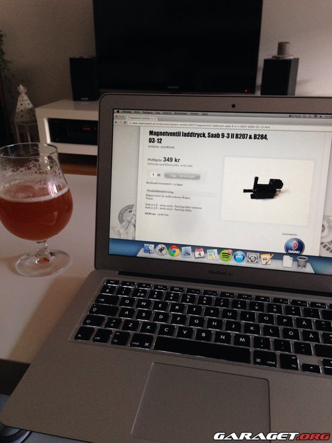

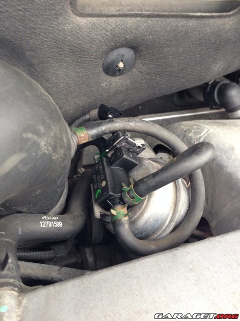

4 april 2014
https://www1.garaget.org/gallery/images/88/87533/87533-4c5ad5e674e968010255227ff4c000ae.jpg
Blev att testa och beställa hem magnetventil till laddtrycksstyrningen, bilen känns extremt slö nu och tråkigt att radera felkoden hela tiden. Så håller tummarna det blir bra nu!

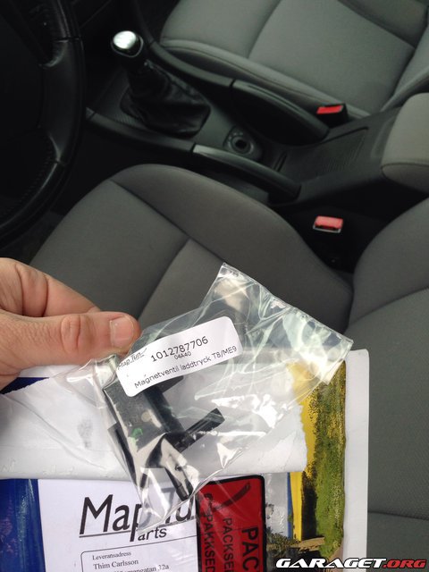

8 april 2014
https://www1.garaget.org/gallery/images/88/87533/87533-079c45ea03ec4fed53cac4aa0477b694.jpg
Fick magnetventil i går av maptunparts!

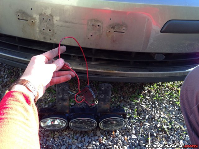

https://www1.garaget.org/gallery/images/88/87533/87533-941a8f64a562f7f7f7388f4131f90579.jpg
Nu fick man tummen ur att även plocka bort extraljusen som inte fungerat på några veckor.. Vet dock inte ifall det blev snyggare.. :-(
Måste tvätta fronten för just nu ser det ut som rost!

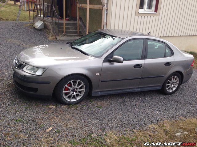

19 april 2014
https://www1.garaget.org/gallery/images/88/87533/87533-414d937b40a3fd021d3215af4abf0283.jpg
Bjuder på en helhetsbild, men är bra sugen på 18" fälgar. 😉
