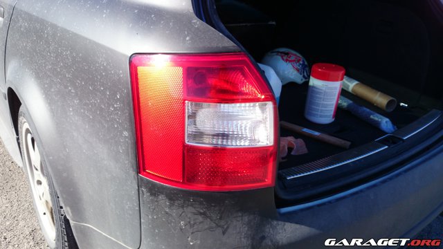

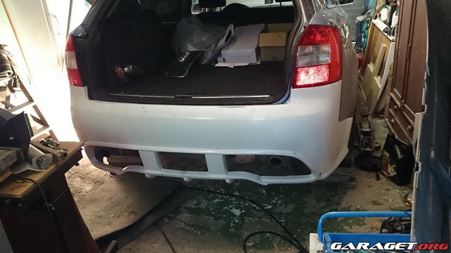

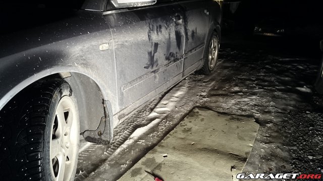

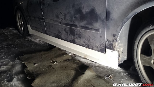

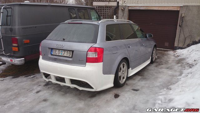

Jag såg ett snyggt kjolpaket på sc-styling som jag blev sugen på. Så jag kollade på ebay och hittade samma kjolpaket från Tyskland för halva priset som jag beställde  smile

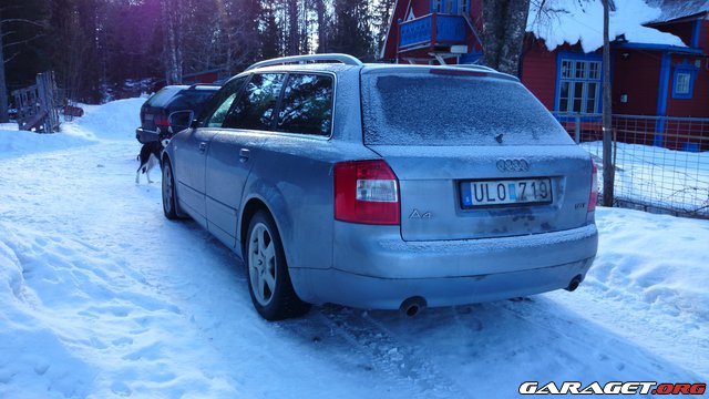

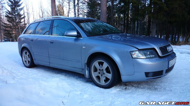

Såhär såg den ut när jag köpte den. I stort sett original förutom tonade rutor och andra lyktor fram.https://www1.garaget.org/gallery/images/204/203376/203376-e0802a07e4564fbcb92cfa37305e8788.jpg
https://www1.garaget.org/gallery/images/204/203376/203376-d319e315b4076352b9a2d94ac576cf83.jpg

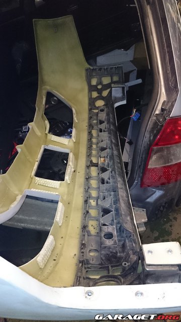

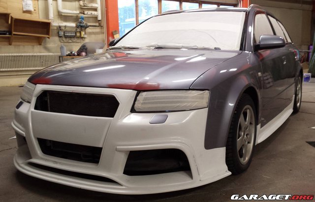

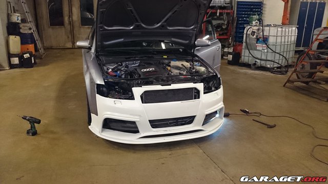

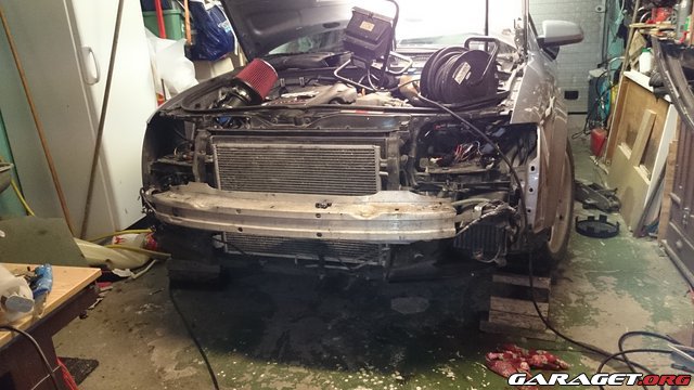

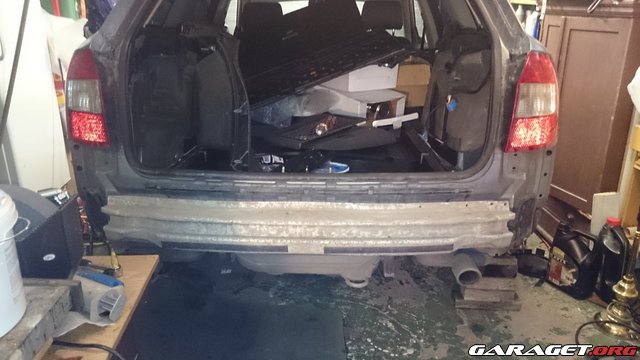

Tagit av fronten för att passa in den nya.
https://www1.garaget.org/gallery/images/204/203376/203376-d24e4db5b96a49dbf1bcf64138505237.jpg
https://www1.garaget.org/gallery/images/204/203376/203376-f7c5300fadddd6c43a53b8785a723fee.jpg

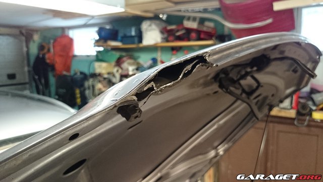

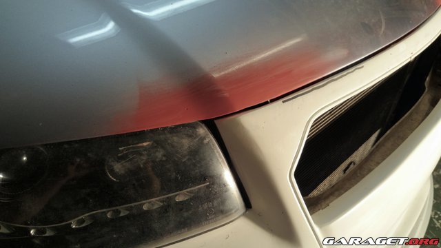

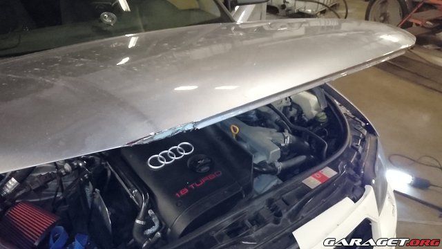

Eftersom den nya fronten "håller i hela grillen" så var jag tvungen att kapa av huven.https://www1.garaget.org/gallery/images/204/203376/203376-ffb3ce41c6cefc1fb49fc34fd3920c4c.jpg

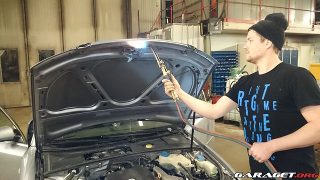

Kapade och böjde om huvöppnare.
https://www1.garaget.org/gallery/images/204/203376/203376-f3eb5ac1405bf17536838930ed7e9b49.jpg

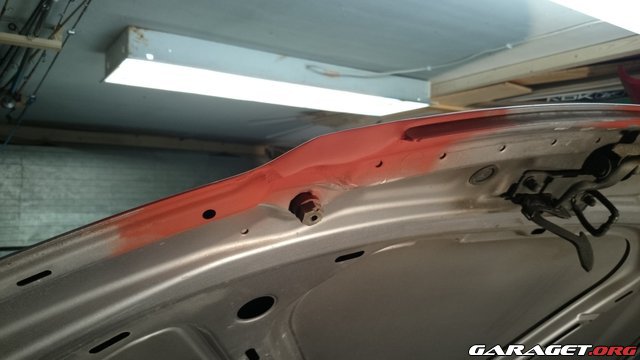

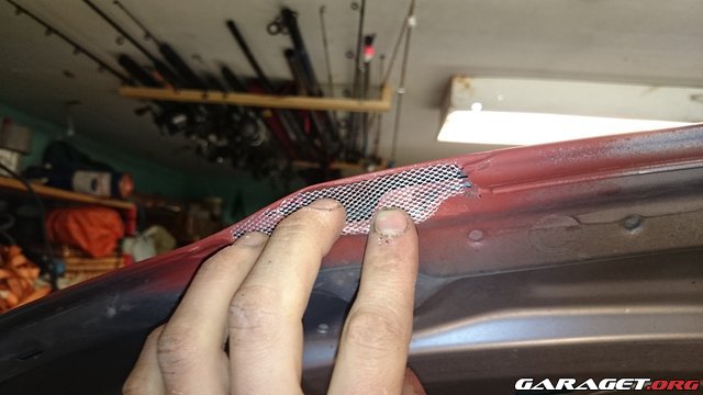

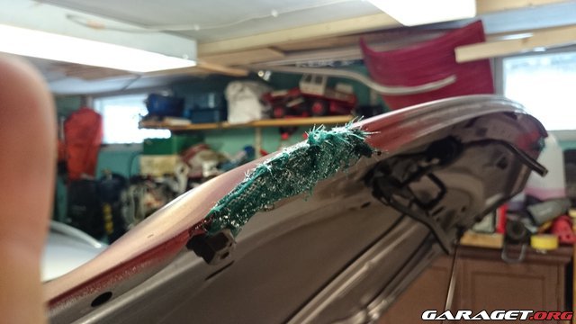

Jag slipade och lade i glasfiberspackel i hålen i huven och sen tog jag vanligt spackel för att få till en finare yta.https://www1.garaget.org/gallery/images/204/203376/203376-9ea11880403fb1aabf16bec20b0c0cb0.jpg
https://www1.garaget.org/gallery/images/204/203376/203376-d1510339074356963fe326a6249f835e.jpg
https://www1.garaget.org/gallery/images/204/203376/203376-b5e3bd18f341894d812da498abbd3e81.jpg
https://www1.garaget.org/gallery/images/204/203376/203376-a28ff2360e0a08f433e13a1ade4e84d4.jpg
https://www1.garaget.org/gallery/images/204/203376/203376-ac1824b171cd0f989953147f6fa04c5f.jpg
341 Inlägg
29 mars 2014
Snyggt!
Får jag dock fråga varför du la glasfiber istället för att svetsa? Någon baktanke? smile
47 Inlägg
29 mars 2014
Tack! nej det fanns ingen direkt baktanke, förutom att i det garaget jag höll till då kan jag inte svetsa i smile

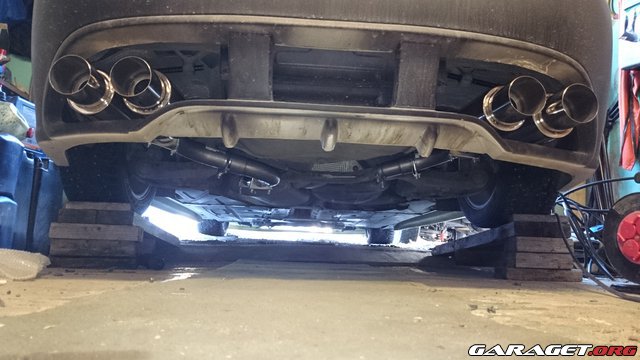

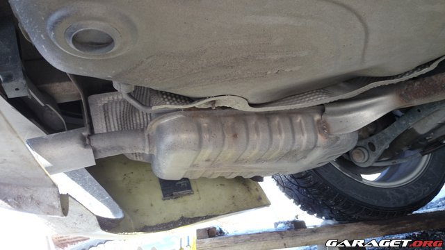

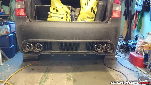

Ville ha lite sportigare ljud i bilen, så därför bytte jag ut dämparna bak
https://www1.garaget.org/gallery/images/204/203376/203376-e292a20ff14ff675591f770ef4291230.jpg
https://www1.garaget.org/gallery/images/204/203376/203376-7406c107e8173f7de64f0e71eaf57c22.jpg
https://www1.garaget.org/gallery/images/204/203376/203376-8cec9689a61f70a841c04015c54e7dc5.jpg

Ogillar lite så långa bakkjolar, tycker att det inte ska vara något under ändrören, men fronten är helt sjukt snygg! Bra kämpat
Jag förstår vad du menar. Och kortet är taget lite underifrån när den är uppallad så den ser ju väldigt lång ut där. Men tack så mycket smile

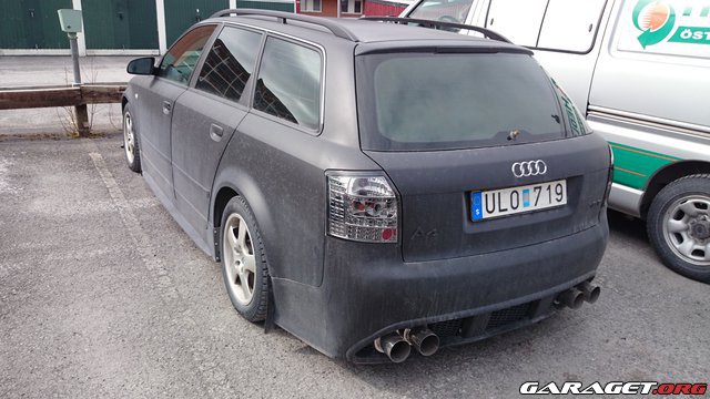

4 april 2014

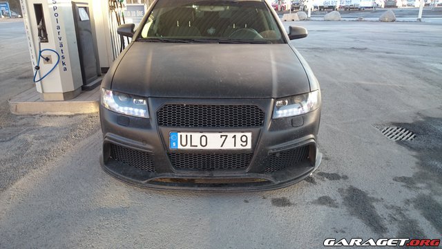

Väldigt skitig bil men nu är det galler i grillen iallafall smilehttps://www1.garaget.org/gallery/images/204/203376/203376-76a5a96b5f1a9b69626904f2969b4135.jpg
47 Inlägg
341 Inlägg
12 april 2014
Snygga!
Dock tror jag att dom fina formerna skulle visa sig bättre om bilen var typ vit? smile
