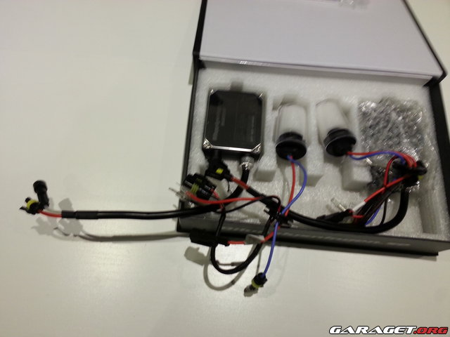

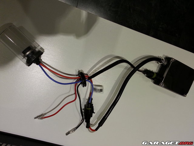

Ser bra ut. Men vill bara höra mig för lite innan installeringen för imorgon. Ni som kopplat det på dom nya lamporna eller har sett någon annan göra der4t. Men finns det en plus och minus I lamphuset som jag kan koppla till dom flatstiften som är med plus och minus till? Sen undrar man om man måste ta isär hela strålkastaren för att lyckas med detta? Antar jag måste det eller?
Här är två bilder på kittet. _Ursäkta för den första den är lite suddig tongue
https://www1.garaget.org/gallery/images/112/111296/111296-fa7009a93cf2da7775fdff5b6a73da00.jpg
https://www1.garaget.org/gallery/images/112/111296/111296-4287f1347faa689296d27be545633949.jpg

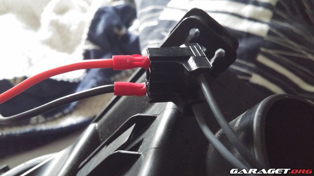

Flatstiften kopplar du i din lamphållere, den som stiften från halogenlampan sitter i smile
https://www1.garaget.org/gallery/images/129/128898/128898-d73d7f50d3fcf71093709182abd4abbf.jpg
Du behöver inte ta isär hela strålkastaren smile
