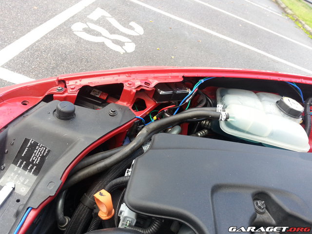

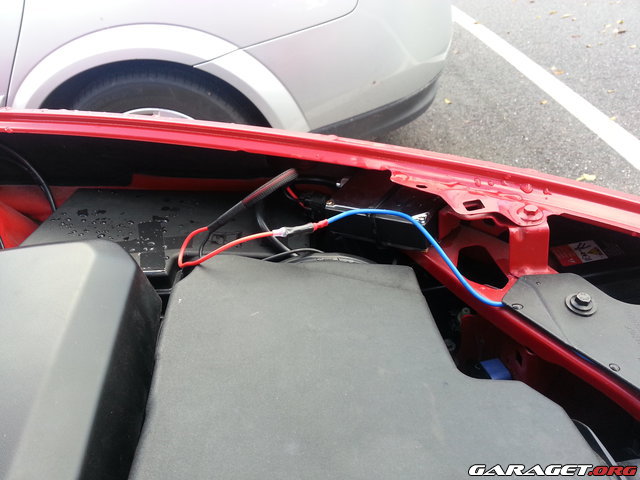

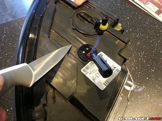

Tänkte göra en riktigt uppdatering gällande xenon kittet jag monterade i helljuset.
Till att börja med så googlade jag på om montering och skrev i detta project om hjälp.Fick bra respons och tackar för detta. Fick även fram att problem uppstått när man moterat xenonkitt på V50. Vindrutetorkarna hade börjat gå bananas och slutligen hade torkarmotorn brunnit. Så efter yterligre lite googlande så hitta jag att man kan sätta ett extraljuskitt med relä imellan för att det inte ska bli stöningar. Sagt och gjort. Köpta ett på biltema och sen började monteringingen.
La upp allt på bordet hemma och kola over hur det skulle kopplas och hade lite frågetecken men fick även hjälp med dom här smile Den gröna söladden går till ena lampkontakten inne i lamhuset. Den gör så att när jag slårpå helljuset så får relät ström och slår på xenonkittet. Det är den enda kontaktpunkten som finns mellan xenonkittet och lamphuset i strömväg.
https://www1.garaget.org/gallery/images/112/111296/111296-1639bd17c65b8d9023cdc5882c167c46.jpg

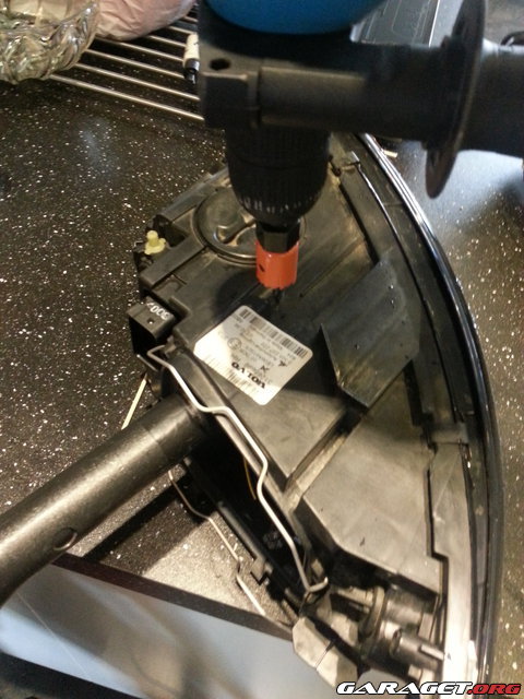

Sen lat och feg som man är så ville man inte göra hål i lamhuset för genomföringen med gummiringen som följde med. Så man lät allt gå genom locket där man sätter i heljuslampan och p lampan. Men vad hander då? Jo det kommer såklart in fukt och det blev ju såklart kondens på lyktglaset när man satte tejp över hållet som sladdarna gick igenom. Men jag ville inte ta hål med en gang heller för att se så allt fungerade, bäst att vara på den säkra sidan! Men när allt fungerat ett tag så bestämde jag mig för att göradet. Så först fick jag plocka ut lamphusen och sätta dom på tork. Med andra ord så tock jag av dom och lät dom ligga i källaren i ett par dar då jag va borta och jobba. (måndag-torsdag) På ´tordagen va det kondensfritt så då satte jag hålsågen i plasten. Kollade efter ett bra ställe för hålet så jag inte körde igenom kablar o allt möjligt. Sen satte jag dammsugaren inne i lampan under där själva hålet skulle bli och börja borra. Jag ville inte ha plastspån i hela lampan efter.
https://www1.garaget.org/gallery/images/112/111296/111296-ec9850655a4263050aefb35f188e1d9e.jpg

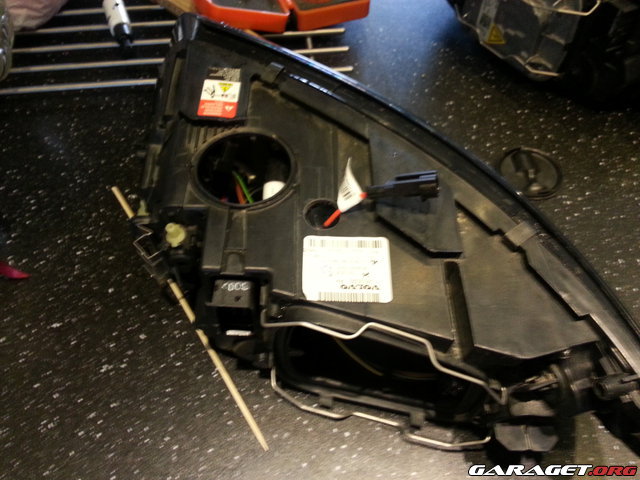

Det blev ett runt fint hål. Tog ju imot lite att göra ett hål i lampan när dom inte är gratis ifall något skulle bli fel. Jag tog även ut den orginala bi xenon lampan och kylplatta o det kittet för att komma åt med damsugare. Det va med pinigt när man last att en lampa gick på ett par tusen hmm
https://www1.garaget.org/gallery/images/112/111296/111296-4f18f67f3c45ffc2b814148cc76e8fe7.jpg
Efter det var det bara en lite plastförhöjning som behövdes tas väck och sen satt gummigenomföring som handen i hansken smile
https://www1.garaget.org/gallery/images/112/111296/111296-dd9e9fd2c4d60d4e447ec00b5469af10.jpg
liten överblick på hur sladdar och balaster är kopplade o fastsatta.
https://www1.garaget.org/gallery/images/112/111296/111296-a2225e88936ec31bfc699872ffbe0a54.jpg
https://www1.garaget.org/gallery/images/112/111296/111296-84c88c47fa5e51978fdd1c6a2026d921.jpg

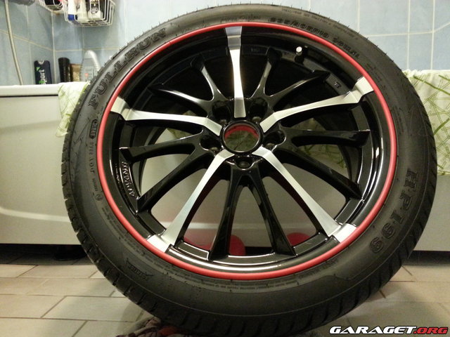

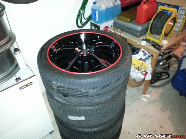

Sen så tvättade jag ju alla sommarpuckar och ställde dom i förvaring till sommaren. Den ska väl snart vara här hoppas jag! Alla fälgar såg hela och fina ut så när på att bulthålen är lite skrapade efter hylsan och ett o annat stenskott.

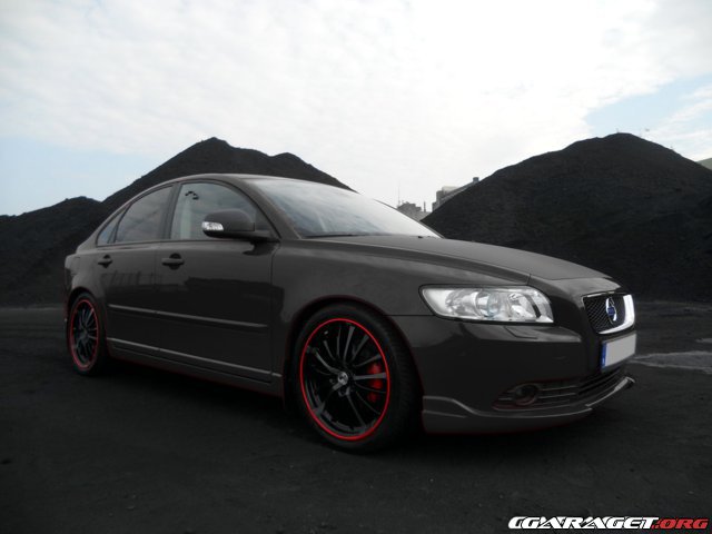

Detta blev resultaten iaf smile Om jag ska dippa hela bilen är jag osäker på. Men att ta bort det silvirga i fälgarna och det orangea i positionsljusen ska det bli.
