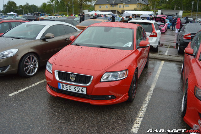

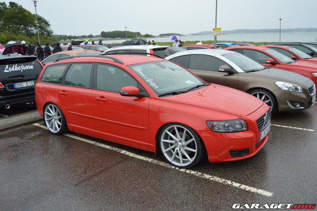

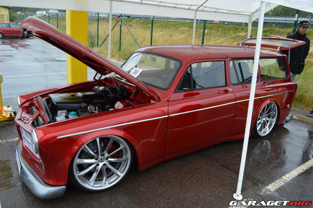

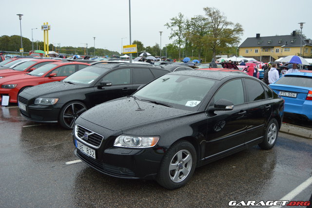

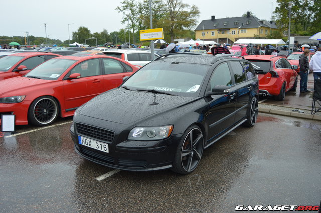

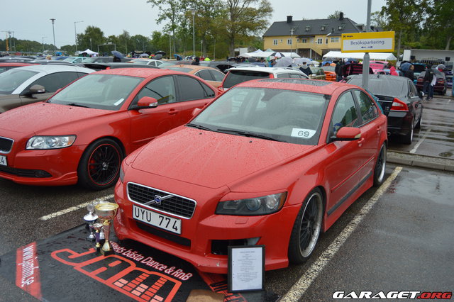

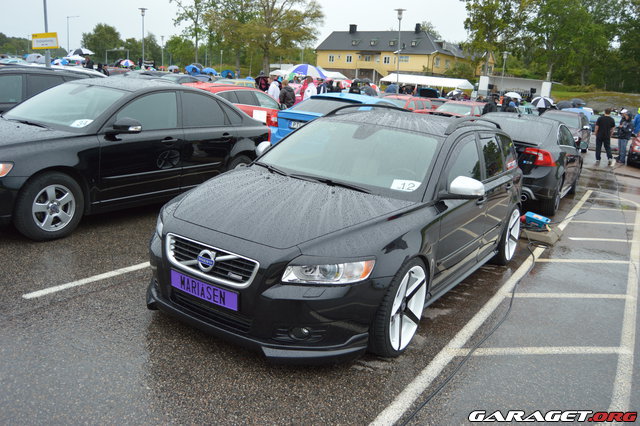

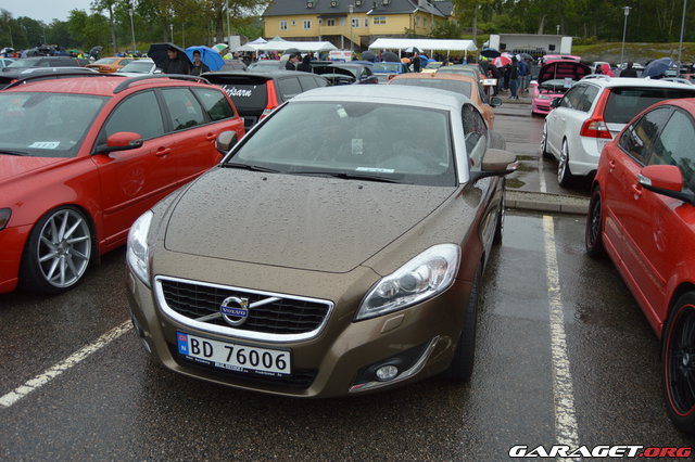

Varit på en regnig men väldigt bra volvo utställing i Stenungsund. Blev inget pris för mig. Kan bero på att jag valde det perfekta tillfället att åka och äta när dom bedömde och la ut lappen med att man vunnit pris. Lite svårt att bedöma bilen när den inte är där kan jag tro tongue Aja hade kanske inte fått något pris eller vad tror ni?
Här kommer lite bilder från träffen.
https://www1.garaget.org/gallery/images/112/111296/111296-12495fe85282cea0ff4ccacb96a1456f.jpg
https://www1.garaget.org/gallery/images/112/111296/111296-7aff85e934e1d51722738734d7db5400.jpg
Tror denna fick andrapris.
https://www1.garaget.org/gallery/images/112/111296/111296-966a7ad03b132696df6a88088115f5f6.jpg
https://www1.garaget.org/gallery/images/112/111296/111296-da83d65c0db4640321c3ec01af8183a4.jpg
https://www1.garaget.org/gallery/images/112/111296/111296-1e0b2f39a6419c853cd7884603eb0847.jpg
Dennis fick tredjepris
https://www1.garaget.org/gallery/images/112/111296/111296-941d961dfa461026edd5191d5506a59f.jpg
https://www1.garaget.org/gallery/images/112/111296/111296-b73f826e080a532fc5df4267459f1a3c.jpg
https://www1.garaget.org/gallery/images/112/111296/111296-e7379c6fcca7446763f213f557d5fa55.jpg
Och denna fick första pris tror jag. Svårt att tro att den röda skulle komma före denna tongue
https://www1.garaget.org/gallery/images/112/111296/111296-201744b26099f4667594e269033e54b6.jpg
Robban kom lånvägar.
https://www1.garaget.org/gallery/images/112/111296/111296-87cdebe89fbe28d6393cadbb9589c8d0.jpg
https://www1.garaget.org/gallery/images/112/111296/111296-769c274ef3867f88b3d63b05de9f3f51.jpg
https://www1.garaget.org/gallery/images/112/111296/111296-4af8eec753e14be1f00a38e9fb10bfa2.jpg
Detta var min favorit
https://www1.garaget.org/gallery/images/112/111296/111296-a5bae456fb071478f93292bdae0876f3.jpg
https://www1.garaget.org/gallery/images/112/111296/111296-742b9962236b2aabeee3fa4b89bba748.jpg
Några av bilderna som jag tog. Tog inte på alla men det finns fler i mitt fotoalbum smile Som sagt riktigt kul träff med trevligt folk trotsvädret smile

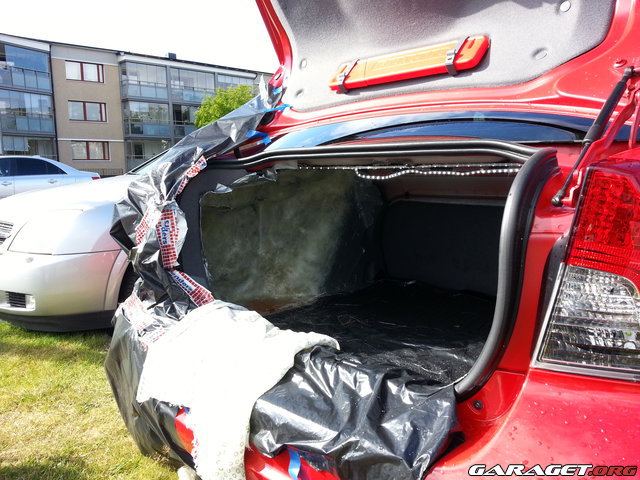

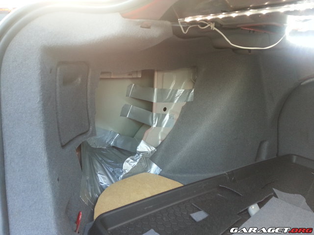

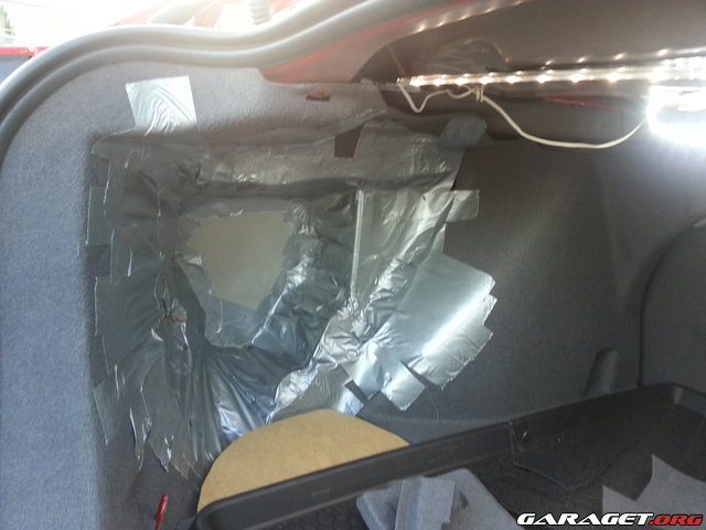

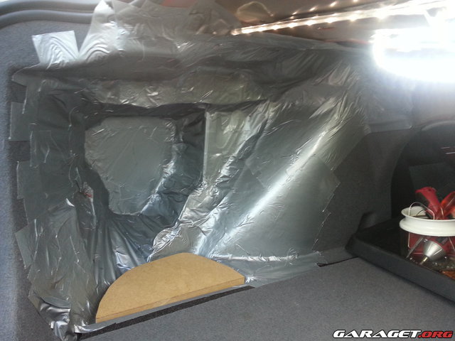

Igår va jag p JB i Jönköping och plocka lite delar. Bland annat så tog jag två bagesidor. JAg har tänkt att jag ska bygga en baslåda ibak bakom hjulhuset för att det ska ta s lite plats som möjligt smile Det väntas tillökning om två månader och då måste ju barnvagnen få plats ^^
Jag har kommit så långt att jag har skärt ur i sidan för att få ut så mycket volym som möjligt på lådan. Sen har jag tejpat upp en ram som jag sen ska lägga glasfibern på. Imorgon eventuellt på morgonen ska jag börja plasta så det hinner torka innan kvällen. Jag står på parkeringen och vill hellst inte stänga luckan. Antar det kommer lukta som f*n sen inne i bilen i vilket fall. Jag har tänkt att lägga glasfibern och polyestern direkt på silvertejpen. Men funderar på att kanske pensla med olja ellerliknande innan för att det ska släppa lätt sen ?!
Ni får gärna komma med tips och idér för detta är första gången jag ska plasta något och vet inte riktigt vad jag gett mig in på tongue
Lite bilder på hur det ser ut ibak nu smile
https://www1.garaget.org/gallery/images/112/111296/111296-24a46e058d2a6d2ab648b8b8f20bf9f8.jpg
https://www1.garaget.org/gallery/images/112/111296/111296-2c49dfb9278e4fb87c3fc7fc812317dc.jpg
https://www1.garaget.org/gallery/images/112/111296/111296-8977c51d831447907529e87e6297c67b.jpg
En film från youtube som man ser ganska bra hur man ska göra. Dock tycker jag han får en för tunn låda.
https://www.youtube.com/watch?v=ieIAywZ3q6A
Tänkte själv lägga minst 6 lager. Men lägger 3 fört sen låter det torkar tar ur lådan och lägger tre nya smile
Tänkte även kolla vart jag lättast får igenom strömsladd till slusteget ibak igenom torpedväggen smile?

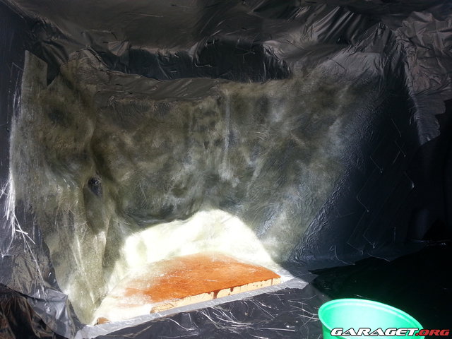

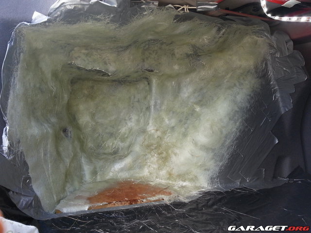

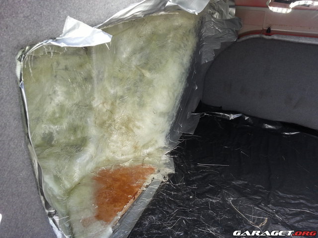

Nu är det igång med plastningen. Det var lite svårare att forma och få dit än vad jag hade räknat med. Men nu är det svart klart. Ska ta ur formen och sen lägga ett antal lager till. Sen köpa spraylim och göra en baffel som jag sen ska spänna ett tyg över och börja plasta framsidan. Sen är det väl en evighets slipande och spackling kvar. Har inte betsämt mig än om jag ska klä lådan med grått matchande tyg dom skuffen har eller lacka den röd som bilen smile
Nackdelen med att lacka den är väl att barnvagn och packning kommer repa den antar jag tongue
Hät är jag nu iaf.

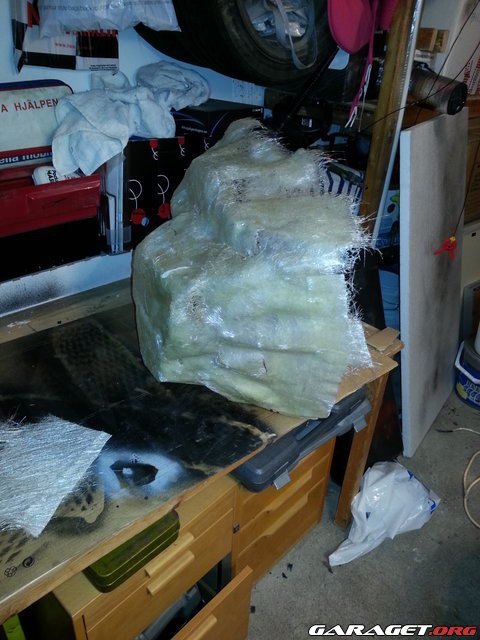

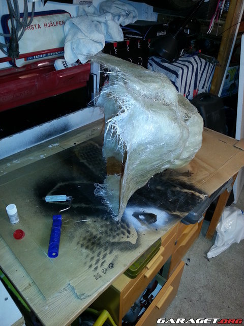

Då är "lådan" urmonterad och det ska på fler lager. Ska bara köpa mer polyester och glasfiber. Trodde ett kg polyester och 2 m2 glasfiber skulle räcka hehe. Men nu köper jag 5kg polyester och 2 m2 glasfiber till. Då ska det väl räcka smile Här följer lite bilder på det som blivit idag smile
https://www1.garaget.org/gallery/images/112/111296/111296-eac015344f441043724fb0a2c77d7886.jpg
https://www1.garaget.org/gallery/images/112/111296/111296-29e13909c901fc1ca8d2afd3fe6a5b40.jpg
https://www1.garaget.org/gallery/images/112/111296/111296-4df60d38a1f1735ad5706613e946d39b.jpg
Nu ska det som sagt på fler lager sen ska kanter och så slipas och klippas till. Men tycker den blev större än vad jag vågat räkna med. Tror det blir en av mina 10or som åker i smile
https://www1.garaget.org/gallery/images/112/111296/111296-6a5ddf675903a8edea37fd4dd725663b.jpg
https://www1.garaget.org/gallery/images/112/111296/111296-e0703e85eae81df265eb6092b36f2eef.jpg
