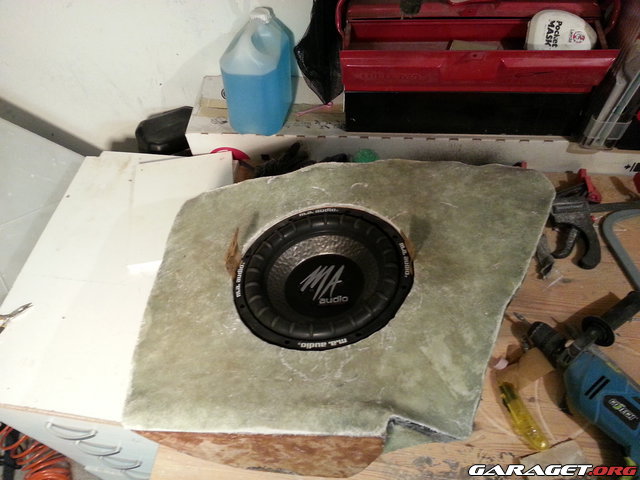

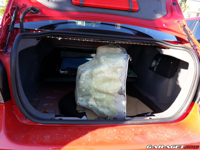

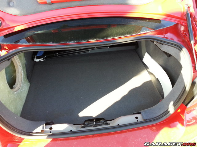

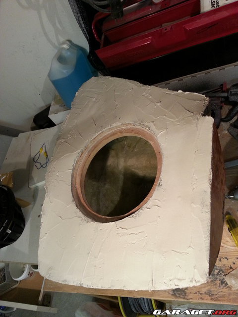

Dasg för en uppdatering då. Håller på med baslådan och är snart i mål. På måndag ska den vara klädd och montrerad. Men jag har inte hunnit dra några kablar än.
Jag har även tonat framlamporna med en liten lätt mörktonad film från kina (ebay). Folierade även bakspeglarna blanksvarta. Tyckte resultaret blev helt okej. Men det är bakspegelblinkers och dimljusen kvar att foliera. Sen blir nog även grillen folierad i blanksvart smile
Här kommer det ett gäng bilder smile

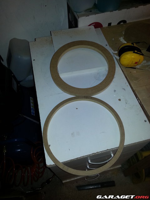

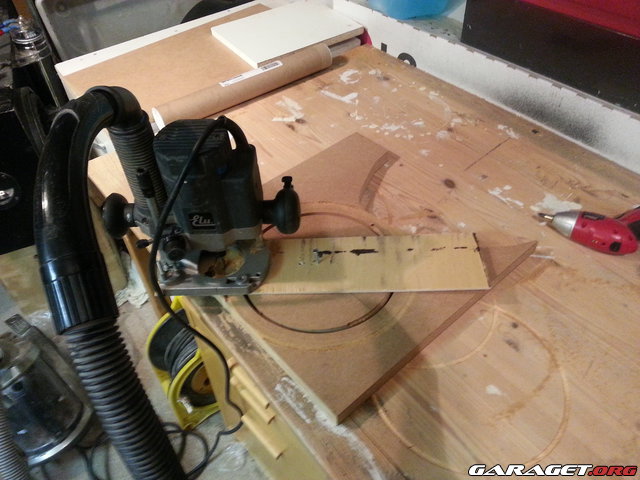

Gjorde mig en egen passare till fräsen när jag skulle fräsa ut mdf ringarna.
https://www1.garaget.org/gallery/images/112/111296/111296-ac2c6cae0a28f4d3d97a40d421d4a43f.jpg
Och runda ringar blev det.
https://www1.garaget.org/gallery/images/112/111296/111296-8c9acad11dfd47dee546212e4b8bb684.jpg

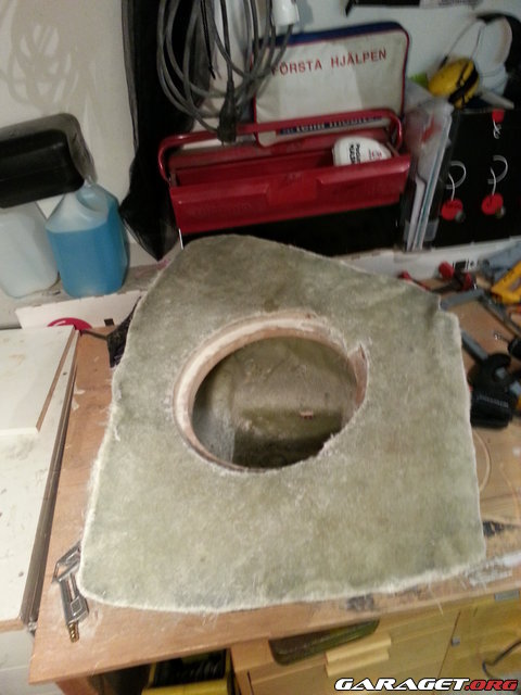

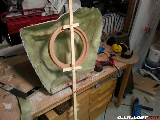

Fäster upp baffeln och sen så tar jag och limmar stag från insidan och upp innan jag tar bort pinnen som håller baffeln.
https://www1.garaget.org/gallery/images/112/111296/111296-6a2fcfec1119a7926a0c7729071e25d2.jpg
Sen spänner vi på tyget. I detta fallet en gammal tisha. Fäster den med spraylim och häftstift.
https://www1.garaget.org/gallery/images/112/111296/111296-9342f00b307d5f6497a9f54b6e5729b9.jpg
Sen på med ett lager polyester och låter torka.
https://www1.garaget.org/gallery/images/112/111296/111296-7a126395965f78f4b0968365bdf0e305.jpg

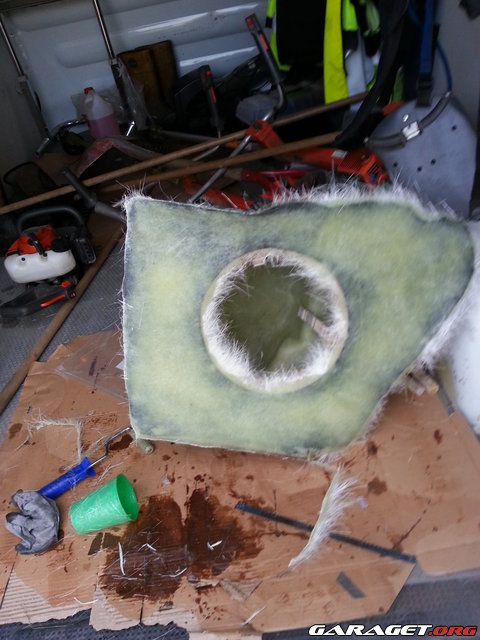

Sen lägger vi ett antal lager med polyestrer och glasfiber så det tål trycket.
https://www1.garaget.org/gallery/images/112/111296/111296-e88beac852406b87800e3486cb59a42f.jpg

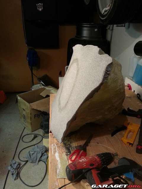

Ska försöka mig på att göra egna ögonlock. Så då plastar vi in lycktorna med gladpack. ca 3lager.
https://www1.garaget.org/gallery/images/112/111296/111296-159bf47589089148c83d0f7f23ec0e95.jpg
Sen på med två lager av biltemas tunna glasfiber.
https://www1.garaget.org/gallery/images/112/111296/111296-9d3d46b08c41e50ff11b06e29c055965.jpg
Inga problem att få av dom. Nu ska dom bara formas. Vet inte riktigt hur dom ska formas än.
https://www1.garaget.org/gallery/images/112/111296/111296-7d354277294c3ee801981c6244e09691.jpg
Efter 6 lager glasfiber så blev det så här. Nu ska det jämnas till och sen spacklas.
https://www1.garaget.org/gallery/images/112/111296/111296-da3219974a4b8f079df506782246bede.jpg
Detta kommer bli kannoners!
https://www1.garaget.org/gallery/images/112/111296/111296-aa2b9c53b4f90baf5b1e19421faf3bc5.jpg

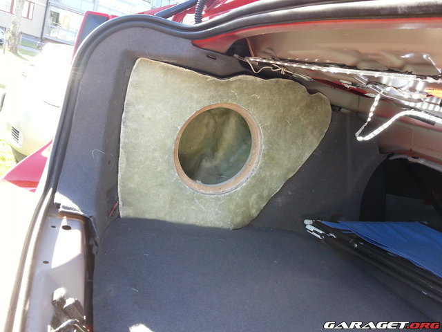

Sitter som en smäck.
https://www1.garaget.org/gallery/images/112/111296/111296-9ff36a31b0e6b79d70921c3b78f9f3af.jpg
Och mycket plast för både barnvagn och packning. I alla fall så mycket som får plats i den lilla skuffen. Men den blev inte mycket mindre smile
https://www1.garaget.org/gallery/images/112/111296/111296-51599c2a95d9226dad9f9af42a424a1c.jpg
Så stor som lådan blev är svårt att tro om man inte ser den så hör.
https://www1.garaget.org/gallery/images/112/111296/111296-bd4c2276cb4034015ce4bbe89e2a6642.jpg

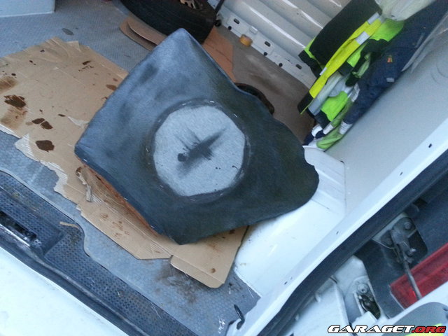

Så nu ska det spacklas och slipas och sen kläs med biltemas mörkgråa filt. Den ljusa fanns inte längre hmm
https://www1.garaget.org/gallery/images/112/111296/111296-5b42ba0ce2659109a0225fbc7ac04d20.jpg

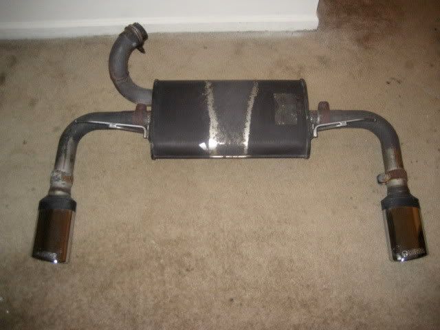

Är det någon som råkar ha koll på om det går att montera ett liknande "catback"-system på en S40 flexifuel? Dubbla utblås, i vilket fall. Läppen är ganska lätt att få tag på. Det kliar i fingrarna...
Självutnämnd chipskonnässör
2 571 Inlägg
23 oktober 2015
#494
Allt går. Jag monterade ett dubbelblås från en V50 T5 på min V50 1.8F. Upphängningar och allt finns redan på bilen. Ha dock i åtanke att bilen kan bli lite tröttare om du kör för långt med rören under bilen.
Alltså, om du tar ett helt system på säg 2.5" eller 3" (har för mig att original på 1.8F är 2") så blir ju trycket annorlunda och eftersom vi saknar turbo i dessa så kan det ge motsatt effekt. Jag monterade därför bara slutburken och skarvade på den med stegmuffar.
Klart att du kan prova att slänga på ett helt system men jag fick många varningens fingrar när jag var i farten.

Ja, det är det som är tanken, att bara montera på slutburken. På de jag hittar sitter en ljuddämpare som inte existerar på min bil, har det någon betydelse?
2 571 Inlägg
23 oktober 2015
#496
Nä det spelar ingen roll, den lilla dämparen som sitter precis framför bakaxeln gör inget att fimpa. Monterar du på den så får du ju TVÅ extra ljuddämpare. Nu är denna bild från ett Heico-system men poängen når nog fram ändå, böjen du ser som går ut för att ansluta mot befintligt system, det är precis så mycket du behöver från T5-burken.
http://i240.photobucket.com/albums/ff312/avansloten/IMG_4337.jpg
