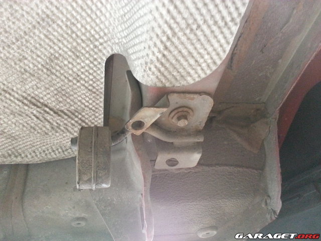

Okej och jag har bara ena. Snålat in på den högra på s40 alltså wink
Jag kola på mekonomen men dom hade Inga som dom kunde beställa. Iallafall inte här I lidköping :SMen på Volvo hade dom och dom skulle ha 500kr för den lilla metallbiten. hmm Sen kan man ju göra sin egen som du nämner henom att svetsa en sån hängare I typ ett vinkeljärn och hänga under. Det skulle ju funka. Men jag tänkte kola på någon skrot o se om dom möjligtvis kan ha något. Men hålet för det finns iaf. Och jag såg idag med att jag kommer få flytta min hängare jag har till ett hål längre bak som passer till dom fästena på den nya ljuddämparen  smile Så allt ska nog lösa sig med lite vilja!
Jag mätte idag när jag hade nere allt. Det jag har är 2" ca 19cm I omkrets om jag minns rätt. Och det som ska på är 2,5". Jag tror du tror att jag menara diameter. Men det menar jag inte. Utan omkretsen runt hela röret tongue

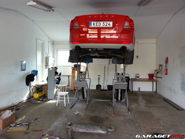

Aja som sagt så va jag och försöte byta avgasröret idag. Fick letet reda på en GDS hall med lift. Dom tog 90 kr I timmen så det körde jag på. Men efter att fått det orginala nermonterat så såg jag som jag läst innan på Hyrbils projelt att det va ca 40 cm längre än det som jag skulle ha på. Det med dubbla utblås. Men att jag läst det hade jag ju glömt av såklart. Så det blev ju att sätta tillbaka det orginala igen. Men jag satte på bakläppen med dubbla utag för slutrören. Det gick superbra utan att ta av hela baken när man hade bilen upphissad I huvudhöjd tongue
Så imorgon om det vill sig rätt ska jag till biltema och handla en övergång.En som går från 2" till 2,5" så jag kan kappa av mitt och sätta ihop det med det andra med twinpipe smile Hoppas på att detta ska gå lika smidigt som jag tänkt. Kapa det orginla på rätt ställe sen kappa det andra på rätt ställe och sätta på övergången dit med klämmer och lite avgaspasta och sen på med allt. Tada klart och har två slutrör smile Dock så ska jag modda till den ena upphängaren med ett avgasgummi från biltema och lite hålband så ska det väl funka tills jag fått tag på rätt hängare.
Detta ar min idé fär imorgon iaf.Hoppas det ska lösaa sig imorgon. Det är trots allt tredje dagen gillt jag grejar med detta så nu ska det väl bli ett slut. Sen återstår bara att lacka den gråa läppen röd så det passer ihop batter tongue

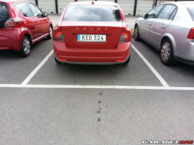

Här kommer några bilder från idag smile
Så här kommer det att se ut när det är klart. Jag star och håller upp burken för att se hur det komer se ut. Ganska nice smile Glad kille med tongue
https://www1.garaget.org/gallery/images/112/111296/111296-51cca3a65567a467071f6b8547d0baff.jpg
En sån härlift skulle man ju haft själv!

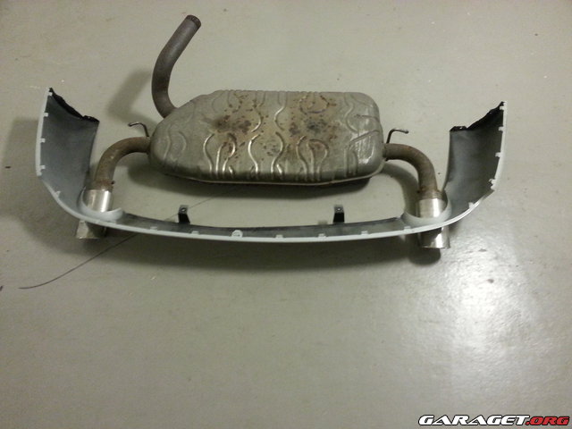

Detta är metall delen jag behöver till andra sidan plus gummit. Gummit käöper jag ju på biltema smile

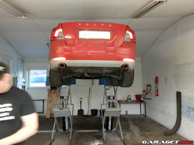

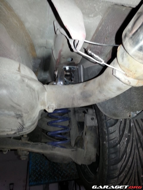

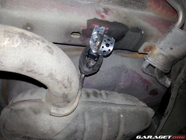

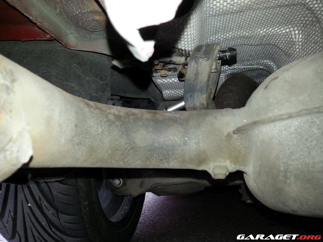

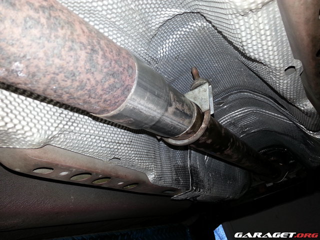

Hej! Då har man fått bytt avgassystemet. Det gick hyfsat smidigt men fick göra en amatörlösning/nödlösning med den högra upphängningen. Tog ett hålband och en bult plus gummit. Sen så va inte den orginala på vänster sida optimal då den ger ett tryck åt höger. Så då hamna utblåsen åt höger I urhålkningarna I bakläppen. Min nödlösning på det blev en bit ståltråd runt avgasröret under och spände den till vänster så dom blev centrerade I hålen. Detta funkar ju så länge tills jag listat ut och gjort mina egna upphängare. Denhögra ska jag göraq imorgon på jobet är det tänkt. Då tänkte jag även fräsa ett spår I ett vinkeljärn så jag kan flytta hängare åt det hall det behöfs för att få utblåsen centrerade sen även böja lite I den vänstra hängaren på burken så den inte trycker så. Men får se om det loser sig. Här kommer lite roliga bilder på min lösningen och slutresultatet smile Tog ca 2h att montra ihop tongue

Sen undrar jag om någon vill ta en bild under sin bil eller vet någon som har en bild under sin s40/v50 med dubbla utblås så man ser hur deras upphängare ser ut o så.

Jag hitta på mekonomen smile Tänkte på det när jag montera. Jag tog av mitt orginal så jag hade det raka röret kvar under. Först tänkte jag ta typ efter ljudämparen så jag hade två men insåg att det inte va samma vinkel på böjen. Tror du förstår vad jag menar. Vart tänkte du ta av ditt?

Ja precis, vinkeln är lite annorlunda där. Mitt T5-system är kapat strax innan böjen så jag måste skarva där och sedan en gång till för att få plats med stegmuffen tyvärr, inte så mycket jag kan göra åt saken, annars hade jag gärna gjort det enkelt och kapat på samma ställe som du.

Okej men mitt va ju kapat strax fore böjen med. tror du kan se det på någon garagebild när det ligger på marken. Så mitt är ju ihopskaravat precis vid böjen bredvid hjuet. Alltså 2,5 med 2,5" sen där muffin är oxå. Är det så du med ska göra?
