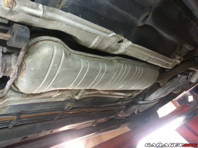

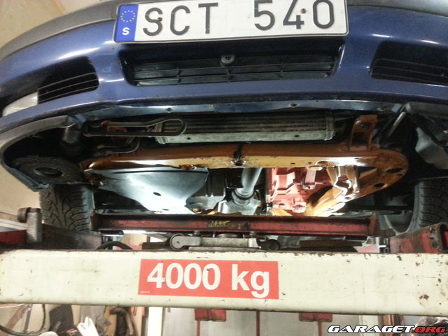

Vi kastar oss raskt över till helgen som varit och jag åkte och hälsade på Robban så jag kom upp på en lift tillslut.
Jääättesnyggt med 2 olika orangea färger undertill smile
https://www1.garaget.org/gallery/images/27/26170/26170-f5ed133b4dd13058bcebfd841eb95dc3.jpg
Första ordentliga kollen undertill, och jag blev rätt nöjd med vad jag såg.
Lite ytrost på sina ställen men bra undertill för att ha stått still så länge.

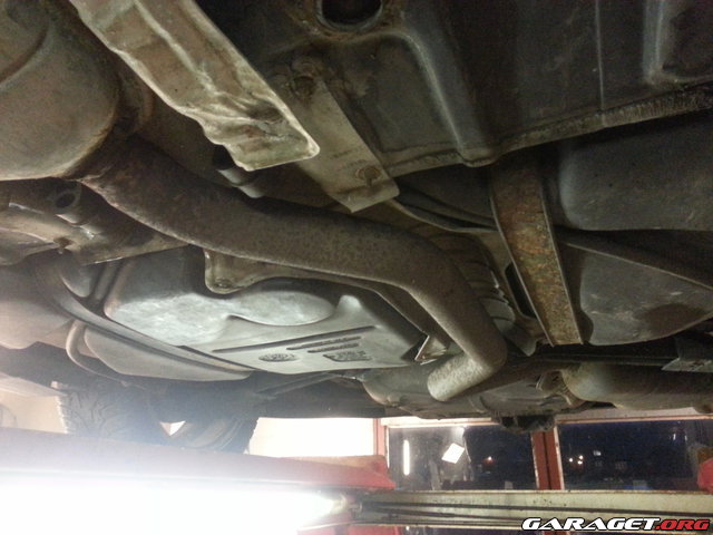

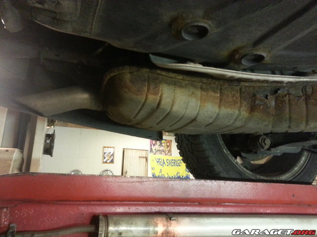

Rostiga tankband är väl vanligt.
Snygga avgassystemet som höll tätt så fint.
https://www1.garaget.org/gallery/images/27/26170/26170-ddd37feee9732993a4fb294b11eba056.jpg
Dolt ändrör ser rätt dumt ut när jag har plats i bakstöten för ett slutrör, men men allt har sin tid.
