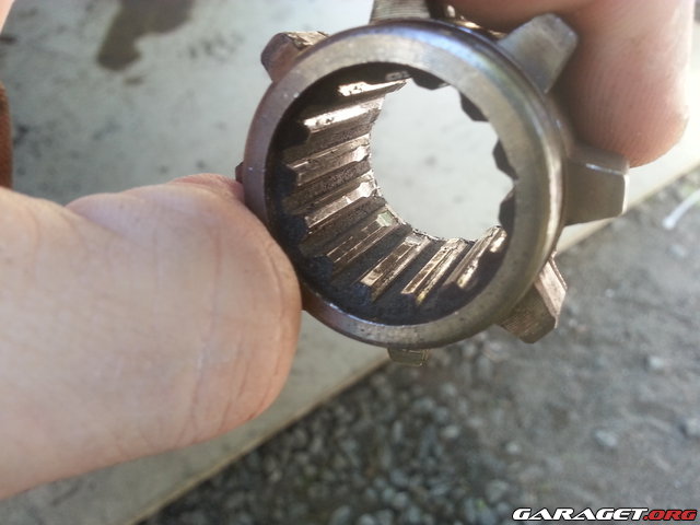

Tjena nu har jag skruvat till det igen och jag älskar det.
Började dagen med en långpromenad för just nu har vi 4 hundar hemma så de krävs mycket motion.
Ja då börjar vi.

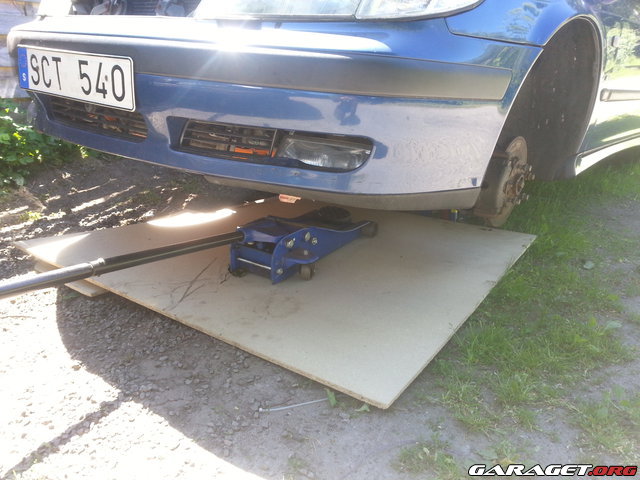

Jag har eliminerat gruset för det var ett helvete att rulla domkraften där.

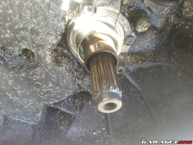

https://www1.garaget.org/gallery/images/27/26170/26170-4222091b8fa91a5405d6fb01782437b3.jpg
Så värt att riva ner växellådan när man får se det här..... navet med splines har separerat från lamellen och splinesen ser ut som om ingående axel inte har träffat rätt sååååå Robert kan känna sig lite träffad för han skötte centreringen.
Det som var kul var ju att lamellen inte var fel sida monterad iaf.

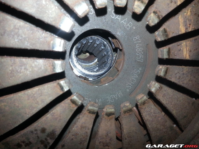

https://www1.garaget.org/gallery/images/27/26170/26170-1f8e24f0340646eac35c33f1aeebfed5.jpg
Kul även att axeln ser ut att ha klarat sig, jag testade med min aerolamell och den gick på fint.

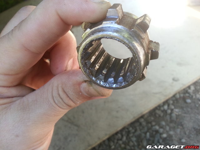

https://www1.garaget.org/gallery/images/27/26170/26170-f6fbc7a321f339dfe10b9d143a87da5d.jpg
Det är duktigt misshandlat så hur det kunde driva är ju ett under.
https://www1.garaget.org/gallery/images/27/26170/26170-3a7ae6109dc84f1aa9ede6d23572d41f.jpg
Det här är andra sidan av splinesen som ser ok ut.

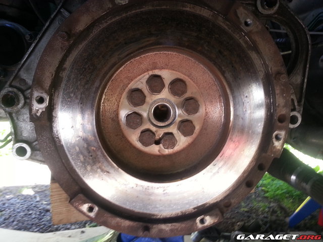

https://www1.garaget.org/gallery/images/27/26170/26170-9f54cad07433965ac54ba1af1536eae6.jpg

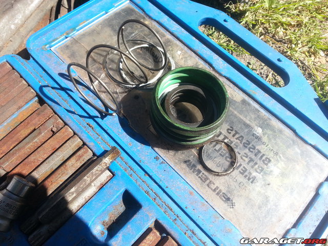

Det gick inte så bra för den stackars slavcylindern så en ny sån får det bli.
https://www1.garaget.org/gallery/images/27/26170/26170-86870aed706bf9784b9de7c2bd48a4c1.jpg
Jag kände lite snabbt på ytan på svänghjulet och inga sprickor eller ojämnheter så det har klarat sig bra.
https://www1.garaget.org/gallery/images/27/26170/26170-e8d216daf5d0bf61e4b3838a96a23f04.jpg
Så damagecontrol:
Lamell= fucked
tryckplattan = ok men jag ska ha aerons nu.
slavcylinder= byggsats nu.
Jag har ju aerolamell med 7,8mm kvar på, så den kommer jag använda tillsammans med antingen ny eller beg tryckplatta.
Det handlar ju alktid om pengar och saaben ska både skattas och besiktigas innan jag kan använda den så det här med kopplingen hade jag ju inte räknat med.
Tommy Out.
