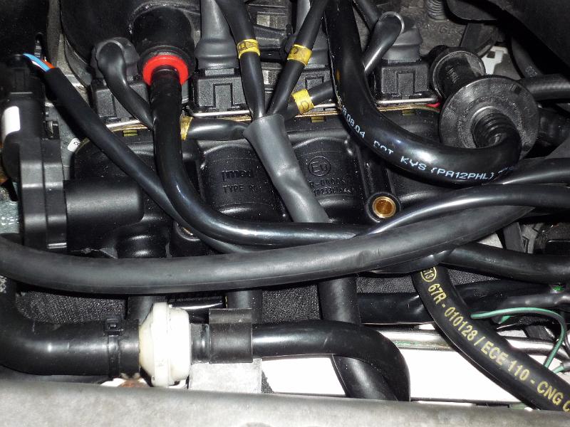

https://www1.garaget.org/gallery/images/204/203475/203475-d064eb9852cb570038d7635db5a999bb.jpg
Vad ska sitta där? det är lite fuktigt runt den så något kommer ut från den.
https://www1.garaget.org/gallery/images/204/203475/203475-76fb120767abcb5ed2a4a41d3f8a639e.jpg
Vad är det här? den hänger helt fritt?

på bild 2 ska en slang med en backventil sitta. Det är till vevhusventilationen. Den ska anslutas till en nippel på slangen till vänster om påfyllningslocket, undersidan.

Ok? Fattar inte hur den kan va helt borta. Blir att införskaffa en backventil det första man gör imorgon. Tack för hjälpen!
117 Inlägg
31 mars 2014
kostar inte mycket hos din Saab återförsäljare TÄNK PÅ ATT PILEN SKA PEKA ÅT HÖGER!! Sett framifrån
11 Inlägg
1 april 2014
Jag var förbi saab verkstan på orten och det visade sig att det inte skulle va en backventil utan en helt vanlig silikonslang som går till en liten plastbox som sitter bakom bromsvätskebehållaren. Men tack för tipset.

Ja det är olja dock är det fixat nu. På bild 2 så ser man orsaken till oljan som droppat ner.
11 Inlägg
2 april 2014
alex_side skrev:
Ser ut som det saknas en del slangar:) är det åtgärdat?
Det enda som är fixat just nu är slangen som saknas på bild 2, men jag håller med. det ser ju ganska suspekt ut när det är en massa hål och inga slangar.

Men ovanför den har du ett hål till:) med röd låsring runt. vart är den slangen som ska in där? smile

Bra fråga, använde mig av google och dom bilderna jag hittar visar ingen slang där. Men du kanske vet vad som ska sitta där?

Där ser man :S vet du vart den går?

är en venturislang som går till vevhusvent enligt WIS:) alltså en viktig slang:)
så be någon med liknande motor ta bilder o följa hur den går o vart:) sedan är deta bara åka till skroten o plocka ett komplett system där:)

Gick ut och tittade lite på bilen och såg att det satt en plastplugg där nu istället. Men jag åker till Saab verkstan och fixar det imorgon.

Alla har inte den slangen men isåfall ska det sitta en svart plugg där på din bil..
är det hål rakt in så borde bilen gått som en lass skit?.
För vissa modeller som vi ser ovan på bilden går slangen från insuget till broms servon
och vissa från tryckslangen till insuget och sedan till bromsservon
eller automat så har du alt vacumpump på toppen eller elpump vid batteriet som går till bromsservon sedan.
Hittade det här efter lite sökningar.
Och detta är min bil
Saab 9-5 Aero 250hk automat 2005-06
Så jag struntar nog i den slangen ändå smile

ahh hade missat du hade automatare! då kan du hoppa över den ja=D

Perfekt, då slipper jag vara orolig över att något saknas smile

den övre är tidigare bilars uttag till vaccumet till bromsservot smile igen gjutet från fabrik så ingen plugg ska va där
11 Inlägg
3 april 2014
Jag låter nog pluggen sitta kvar där då det satt en där från början.
Kan ju vara så att den är utbytt pga reparation eller dylikt till en äldre version smile
