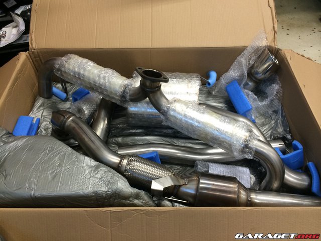

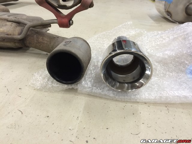

Milltek Race 3" Turbo-back. big_smile
https://www1.garaget.org/gallery/images/132/131634/131634-daf9634794a54151882aa0435f4de21a.jpg

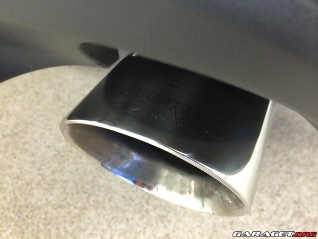

Milltek 4" Edition 35 utblås.
https://www1.garaget.org/gallery/images/132/131634/131634-af4c3fd1d30c827de76ad9fb233fc559.jpg
Tackar Stertman Motorsport för god support!
sneakpeak wink

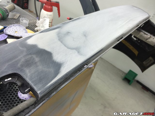

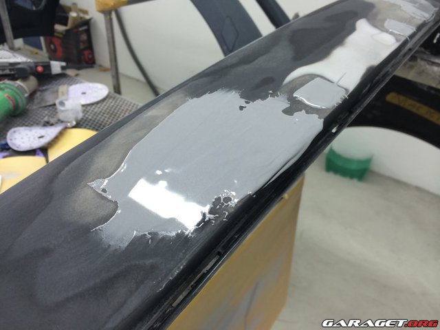

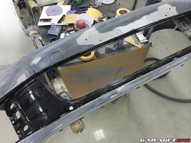

Stötfångaren mattas och slipas. Hålen är för original regplåtshållare samt skruvarna som höll regplåten.
https://www1.garaget.org/gallery/images/132/131634/131634-72ed9a8dd6fb258930c403d3a081d7ab.jpg
Med en patch bakom hålen så fylls dom med plastlim.
https://www1.garaget.org/gallery/images/132/131634/131634-78c9c6acf589c96d64db888089c15328.jpg
Limmet härdat slipas det ner och sen spacklas stötfångaren.

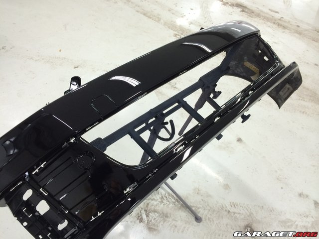

https://www1.garaget.org/gallery/images/132/131634/131634-42c3ec38b226ca62f3c6715d836c1dbd.jpg
Lackat och klart! big_smile

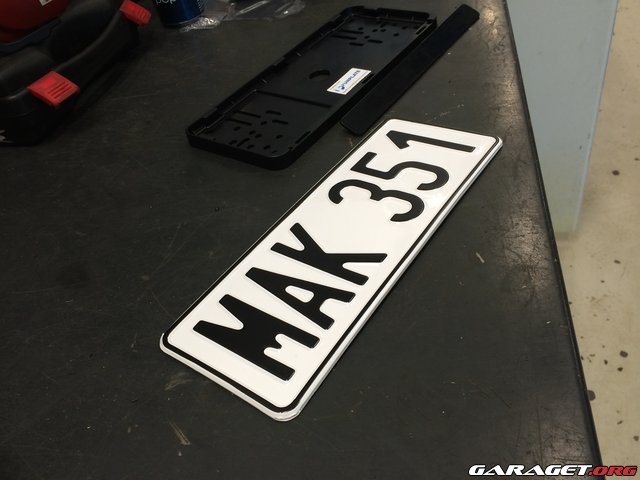

Liten regplåt cool
https://www1.garaget.org/gallery/images/132/131634/131634-e07f566cf8af41814bb66fd4e0903802.jpg

Monterat stötfångaren och den lilla reg-skylten!
Igenlagd och nylackad stötfångare samt liten reg-skylt. big_smile

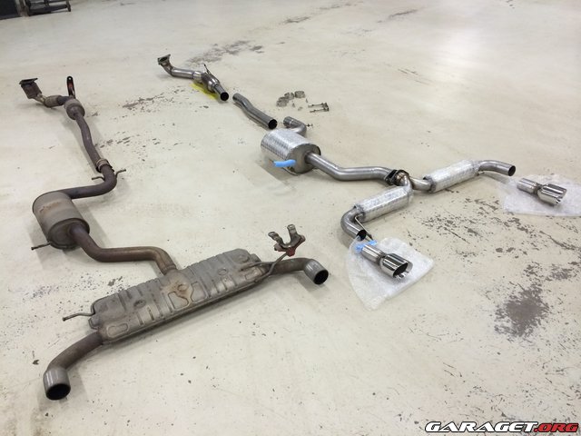

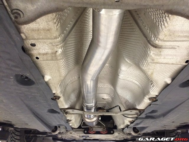

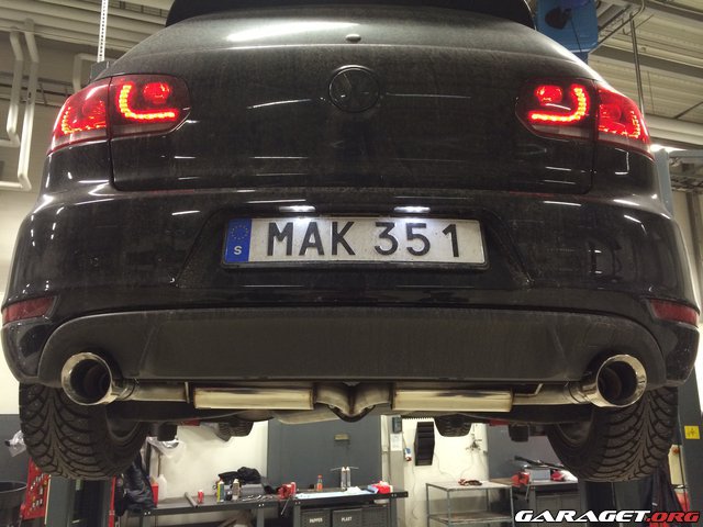

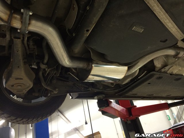

Då var mitt 3" Milltek Race-system monterat!
Ångrar verkligen inte mitt köp! Härlig passform, relativt enkelt att montera och gott ljud! lol
Gammalt möter Nytt..
https://www1.garaget.org/gallery/images/132/131634/131634-a544fc21d14d7921fe3beba1a1b0eb31.jpg
https://www1.garaget.org/gallery/images/132/131634/131634-bc245d072b1dd8ee485b8ca30aac0d27.jpg

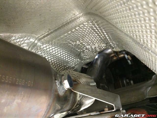

Downpipe med flexbit och katalysator.
https://www1.garaget.org/gallery/images/132/131634/131634-a030042ffb32b63d52bae6fe01ac18c0.jpg
Mellanrör.
https://www1.garaget.org/gallery/images/132/131634/131634-f41b358797d40c8e22d0a04c27f71dc7.jpg

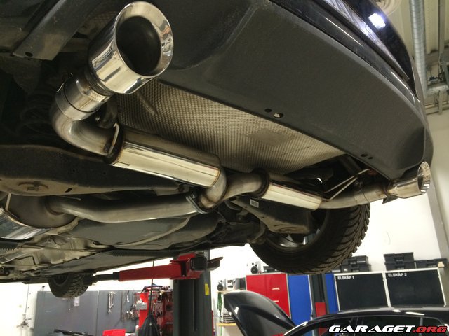

Främre ljuddämpare.
https://www1.garaget.org/gallery/images/132/131634/131634-646fb80429d29ef897889f606561f2cd.jpg

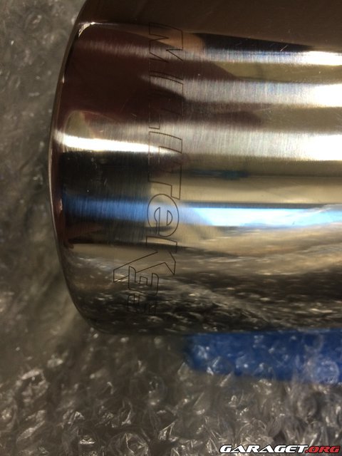

Bakre ljuddämpare och 4" Milltek Ed35 utblås.
https://www1.garaget.org/gallery/images/132/131634/131634-7daa712e02ba1bc9511478498bd3133a.jpg
Mums! roll
https://www1.garaget.org/gallery/images/132/131634/131634-51e505114d5bdc6a8b8a8d13d74d9024.jpg
När bilen står på backen skymtas de små ljuddämparna bara lite grann, betydligt bättre än en stor burk baktill tycker jag. Bilen låter nu något mer än standard, lite dovare, mer ryt vid acc och distinktare "avgaspuff" som blir vid växling när man åker DSG. Vill man ha lite mer ljud i form av resonans så finns sista biten att köpa utan ljuddämpare.
Jag är nöjd med mitt val då bilen inte blir odräglig att åka långt i som det är nu smile

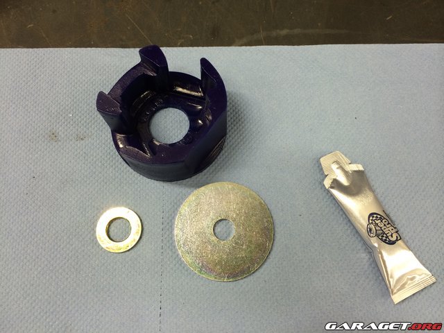

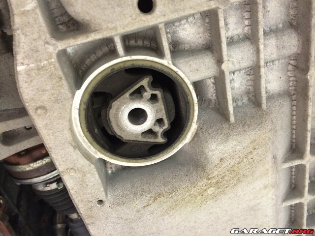

Monterade även en förstärkning till undre motorkudde (bussning till momentstaget)
Förstärkning tillverkad i plast.
https://www1.garaget.org/gallery/images/132/131634/131634-3f410170258e6a3263bba8accf77eff9.jpg
Undre motorkudde
https://www1.garaget.org/gallery/images/132/131634/131634-db0540cf3de31eafe91412474416c1a7.jpg
Fick tyvärr ingen bild på förstärkningen monterad men som ni kanske ser på bilderna så trycks förstärkningen bara upp i hålen runt original gummibussning för att minska flexibilitet och göra bussningen styvare vilket medför vissa vibrationer från motor till kaross..

Avslutar med en bild på Ed35 utblåset!
https://www1.garaget.org/gallery/images/132/131634/131634-31ea8b389c58649fe1157bde74ee5cb9.jpg

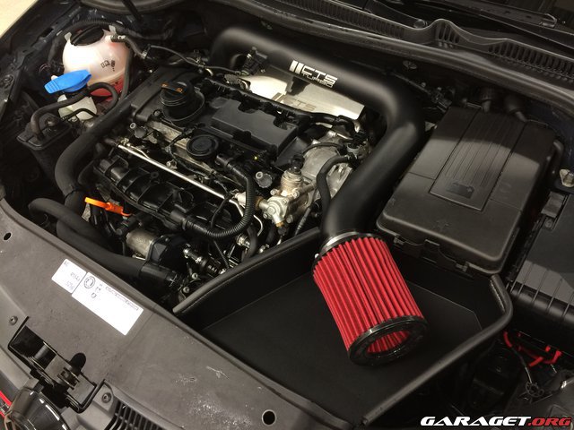

CTS Intake, CTS värmesköld, Autotech bränslepump och OEM RS4 BTR är inhandlat!
Monterade insuget förra veckan, lite bilder på det!
CTS Turbo Intake.
https://www1.garaget.org/gallery/images/132/131634/131634-925168911e327d5f14b39927fff12f1d.jpg
Här syns värmeskölden också, även den från CTS Turbo.
https://www1.garaget.org/gallery/images/132/131634/131634-623c40e4ff1a2645ec778bce6da3da97.jpg

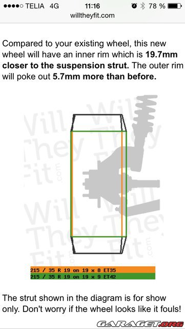

356 Inlägg
5 maj 2015
Funderingar på nya fälgar!
Hmm.. big_smile

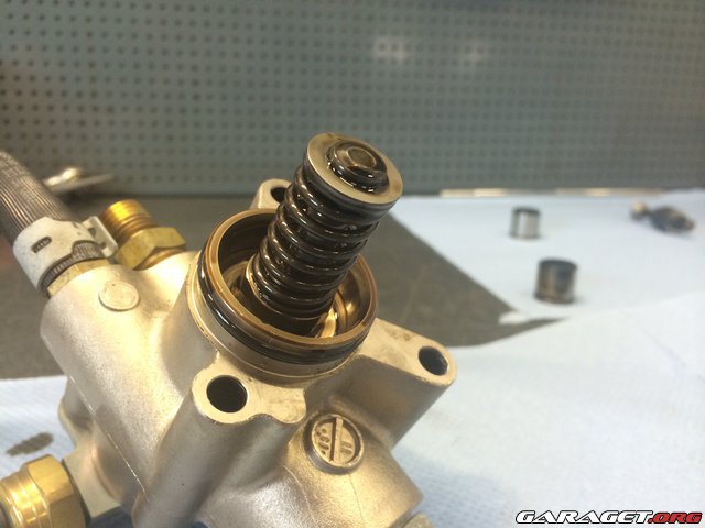

Denna bild var den enda jag tog under bytet, bilden visar själva kolven samt returfjädern som kamaxeln ligger och trycker på. I bakgrunden skymtas tryckaren/camfollower och Autotech pumpen.
https://www1.garaget.org/gallery/images/132/131634/131634-aed9e74c2d912c61532d04b80d20a2a3.jpg
Man kan i stora drag säga att när man byter till pumpen från Autotech så byter man till en större cylinder och kolv, man ökar alltså slagvolymen vilket resulterar i mer mängd bränsle big_smile
