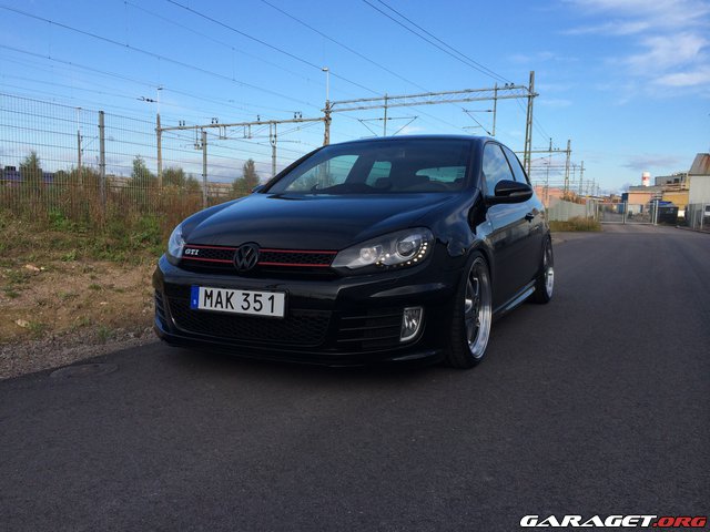

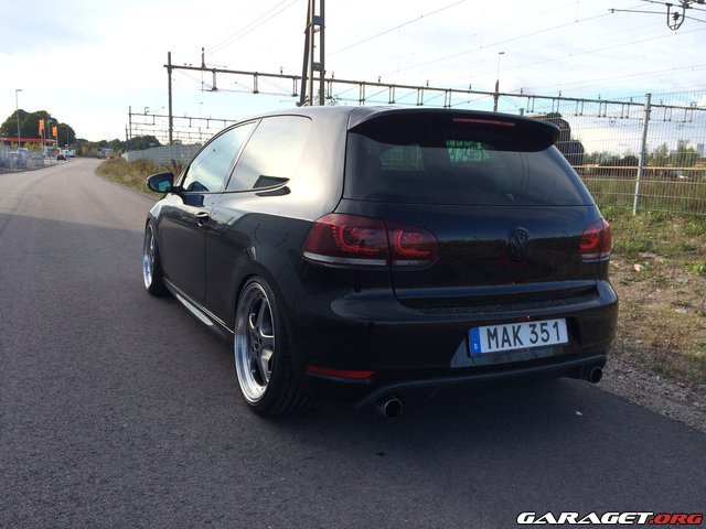

Mina tankar med bilen just nu är inte att åka jättelågt men ändå få lite stance, (om man nu kan uttrycka sig så).
Kommer såklart åka coilovers cuz Bags are for Groceries! wink
Motoruppgradering delar andra plats i prioriteringslistan tillsammans med fälgar.
Avgassystem med anpassad mjukvara och några roliga fälgar ska nog sitta fint! big_smile
Under resans gång så kommer fler idéer och som med allt annat så finns det såklart småfix.
Kom gärna med idéer och tips om fälgar, coils eller annat kul!

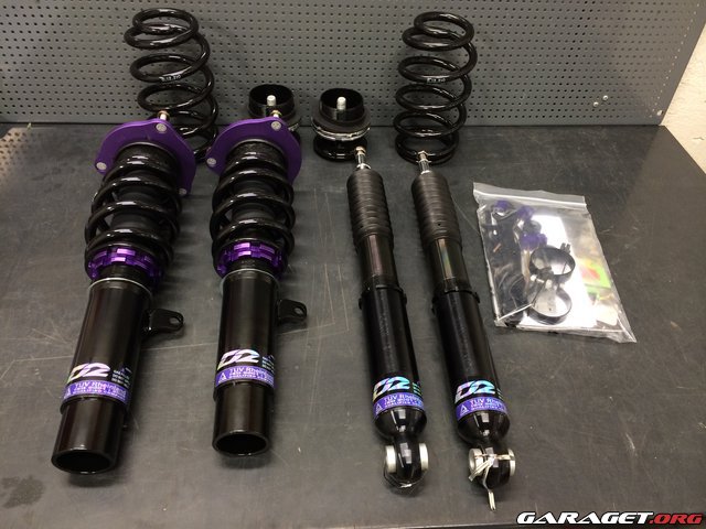

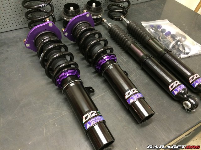

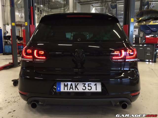

Coilovers beställda, levererade och monterade!
Drar upp två bilder på kittet..
https://www1.garaget.org/gallery/images/132/131634/131634-4d7c3461f2bddd32d7b12c6159e0f1e9.jpg
https://www1.garaget.org/gallery/images/132/131634/131634-d1b1113b0157d501b4396b7ff5726e3e.jpg

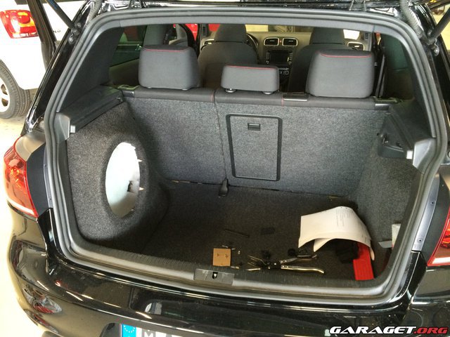

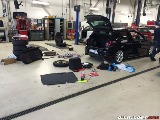

Ljudbygge på G!
Messy workshop!
https://www1.garaget.org/gallery/images/132/131634/131634-61f446297325cceca434d9de7d011684.jpg
Provmontering av lådan.
https://www1.garaget.org/gallery/images/132/131634/131634-5ff319d33ca0e88c596e7e3013dc9b49.jpg
Bas provmonterad i låda.

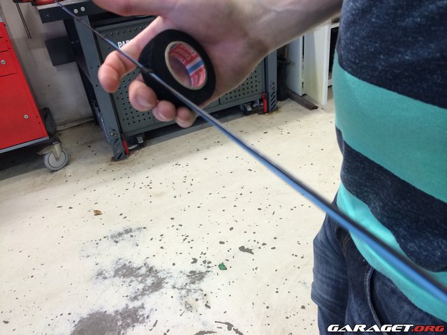

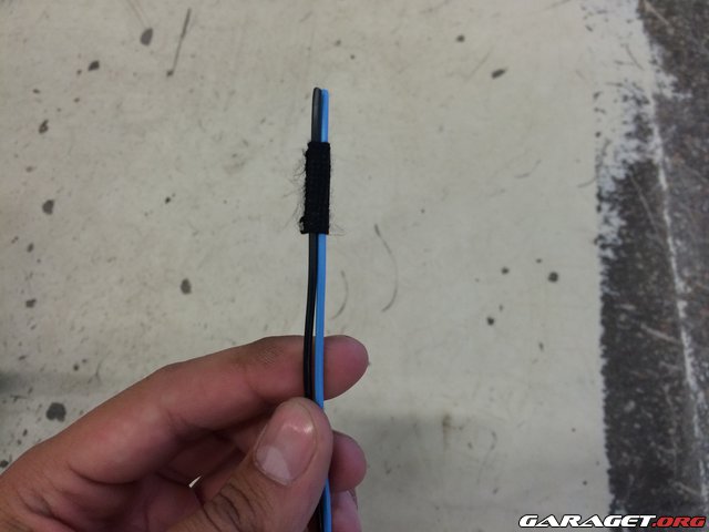

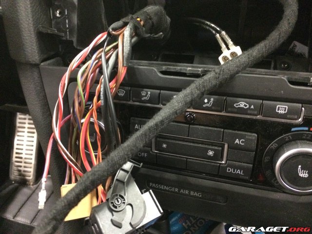

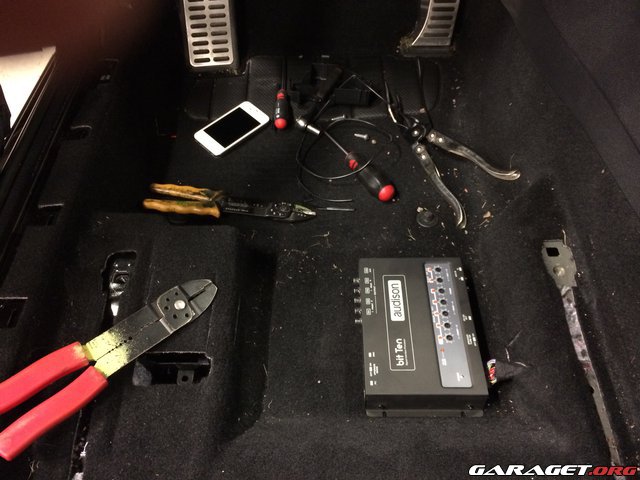

Bygge av kabelhärva mellan RCD510 (original huvudenhet) och Audison BitTen (ljudprocessor).
https://www1.garaget.org/gallery/images/132/131634/131634-97b1464d72c59132d6260899edbe355d.jpg
https://www1.garaget.org/gallery/images/132/131634/131634-c9949696164d3a123f3a4548f5dc3c1d.jpg
Färdig kabelhärva går från huvudenhet via vänster sida ner till processorn som ligger placerad under förarstolen.

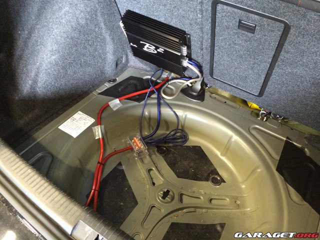

Preliminär montering av slutsteget till basen, allt kommer att byggas ner i baljan sen när framsystem och CA41an monteras.
https://www1.garaget.org/gallery/images/132/131634/131634-4850fa9138b4a279696b86bbef328ab2.jpg

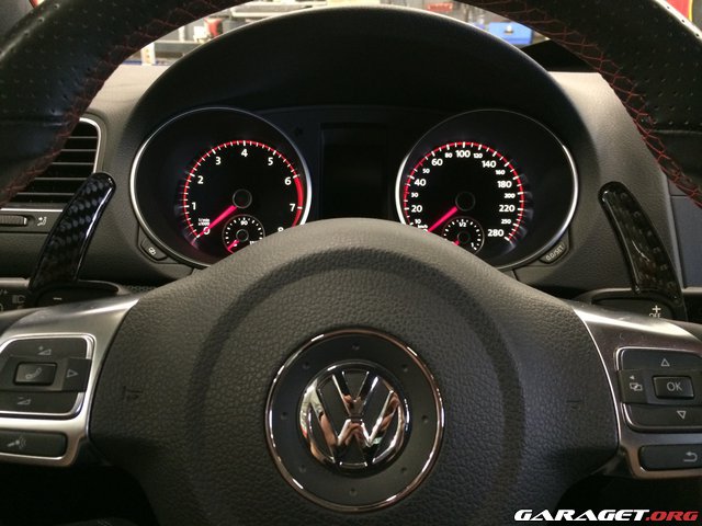

DSG paddle extensions
https://www1.garaget.org/gallery/images/132/131634/131634-f0b5205fb5ef62f10e6bfed0aebfee80.jpg
Tack Stertman Motorsport för god support och service

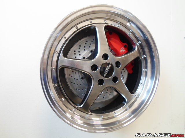

Vänder mig till er för att höra lite feedback angående ett par fälgar som jag provmonterat..
En kollega köpte dessa och var inte nöjd med hur dom satt på hans Mk6a så jag kan köpa dessa till ett ganska bra pris!
Fälgen är en ganska solklar kopia av OZ Mito som ni ser på bilderna!
OZ Mito
https://www1.garaget.org/gallery/images/132/131634/131634-45bef482073b3e002313d944b80130c0.jpg
Inter Action Cup X
https://www1.garaget.org/gallery/images/132/131634/131634-e2d1232c9a5552dfb00898d46096d574.jpg
Inter Action Cup X provmonterade
https://www1.garaget.org/gallery/images/132/131634/131634-5fae941d30f7d229bdd9ffd82ed9d92c.jpg
https://www1.garaget.org/gallery/images/132/131634/131634-2892acafbcbfd7af761edbdaee862260.jpg
https://www1.garaget.org/gallery/images/132/131634/131634-35f354c068d72abd1c4828d6ca58fe6c.jpg
Personligen så har jag sen jag började pyssla med bilar aldrig gillat "kant" på fälgarna, d.v.s den polerade banan. Men det är något med denna fälg som jag ändå gillar.. och jag tycker den gjorde sig bra både i färg och design till bilen.
Vad tycker ni?

Det blir Inter Action fälgarna tillsvidare!
Jag har beställt nya däck 215/35-19 och så fort däcken kommer hem så åker 19tummarna på! roll
Efter hjulmätningen fick jag fram att jag med maxad camber fram och bak har jag 2,4 grader fram och 3,2 grader bak.
Helt ok!

Ang. din baslåda. Jävlar vad fräscht. Är det en 12"a? Har du några spec? Har du lyckats få tätt runtom, eller spelar den "open air"?
En fråga ang. ljudprocessorn. Vad gör den för nytta i golfen? Jag har, någonstans i bakhuvudet, hört att golfen (nyare) har i-bus. Har jag hört fel?

Vill oxå veta mer angående kabelhärva och processor! Jag har en RNS510 som jag skulle vilja kunna koppla slutsteg till....

Ang. Basen
Lådan är köpt från England via Ebay, den är "helplastad" och sluten. Man fäster den från insidan med en skruv, samma skruv som sitter där original, tror att den håller fästet till varningstriangeln! smile
Annonslänk till lådan.
Basen är en Soundstream RW-12.
2x4Ohm spolar, 600W RMS, 900W Peak.
Basen vill sitta i en låda på 34liter/1,2 cuft (lådan håller exakt det måttet).
Slutsteget lämnar 650W RMS lastat i 2Ohm vid 14,4V.
Ang. Ljudprocessorn
Det du har hört stämmer säkert!
Jag vet att man kan se i felminnet om en högtalare är kortsluten t.e.x, men det känner nog stereon av för högtalarna måste ju drivas som vanligt med högnivå iaf.. och jag använder högnivå in till processorn (slutsteg i stereon)
Jag stiftade om kontaktstycket på baksidan av stereon (vanlig högtalarutgång). Jag gjorde så att jag öppnade kontaktstycket och tog ur stiften, sen klippte jag bort originalstiften och satte nya stift med både original högtalarkabel och kabel från kabelhärvan till processorn.
Jag ville inte göra åverkan på original kablage så därför stiftade jag istället för att klippa, tanken är att åka med 3vägssystem i framdörrarna nästa sommar och eventuellt tvåvägs bak längre fram! Så därför stiftade jag alla 8 kontakter. Min tanke är att när jag kopplar ur originalhögtalarna så kommer inte stereon känna av något fel med tanke på att signalen går till processorn och det inte blir något avbrott eller kortslutning big_smile
Länk till byggtråd som hjälpte mig.
