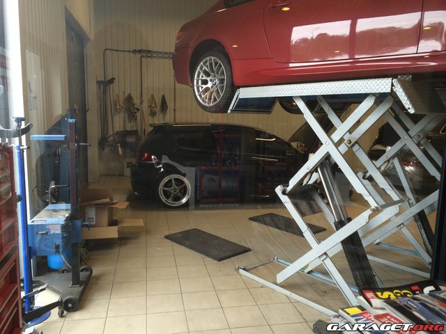

Väl uppe på plats så hade Jimmy fixat en lånebil åt oss så vi fick se oss omkring i Nynäshamn medans min egna bil åkte in på operation. Det tackar vi för!
https://www1.garaget.org/gallery/images/132/131634/131634-b2d77abda2550aba41576778a5bd9060.jpg

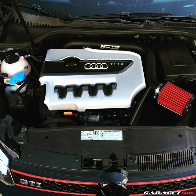

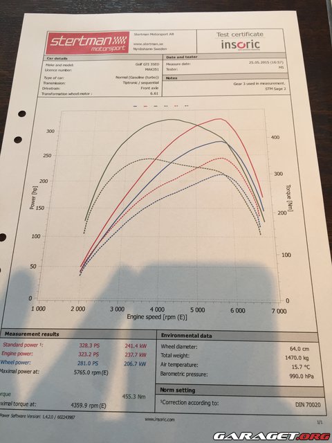

Med min hårdvara så blir detta en Steg 2+ eftersom jag valde att köra på ett helt insugskit istället för filter i originalboxen och rs4 bränsletryckare och då bör effekten hamna runt 330hk och 435Nm, allt såklart relativt till bilens egenskaper, ingen bil är den andre lik!
Lista på all hårdvara:
CTS Turbo intake
Autotech högtrycksbränslepump
Audi Rs4 bränsletrycksventil
Milltek Race 3" Turbo-back, resonated.
Före = Streckade linjer
Efter = Heldragna linjer
Grön = Vridmoment
Röd = Motoreffekt
Blå = Effekt som når hjulen
https://www1.garaget.org/gallery/images/132/131634/131634-1702c20aa28d7e76745f7ca6b84f2f11.jpg
Motoreffekt: 323,2hk avrundas till 325hk
Hjuleffekt: 281,0hk avrundas till 280hk
Vridmoment: 455,3Nm avrundas till 455Nm
Standard med all hårdvara gick 100-150km/h på 5,4sek och 100-200km/h på 15,2sek.
Nu avverkas 100-150km/h på 4,0sek och 100-200km/h på 11,0sek

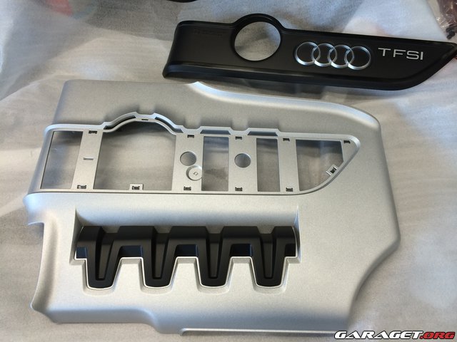

Audi TTS Motorkåpa

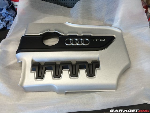

Nästa projekt på schemat är att modifiera denna motorkåpa så den får ett mer passande utseende!
https://www1.garaget.org/gallery/images/132/131634/131634-c1b1b1cb97e138159e41aade69ca4cd2.jpg
Som ni ser kommer den ifrån en Audi! Audi TTS har samma motor som min Edition 35, Golf R och S3, men den har ett insugsrör liknande mitt original. Med CTS insuget på plats så passar inte originalkåpan och dagens motorer är inte allt för snygga!
Utan motorkåpa
https://www1.garaget.org/gallery/images/132/131634/131634-925168911e327d5f14b39927fff12f1d.jpg
Med TTS motorkåpa monterad på prov
https://www1.garaget.org/gallery/images/132/131634/131634-9e5c4849354aee5c59028a6e0fd87b73.jpg
Som sagt bara provmonterad! Modifikation står på schemat!

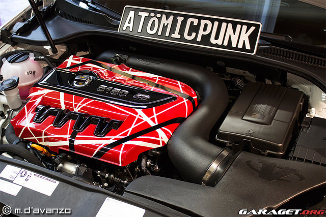

Inspirationsbild
https://www1.garaget.org/gallery/images/132/131634/131634-82d7ce47863c4024dede69e75becfe8a.jpg
Låt oss se vart detta leder!big_smile
https://www1.garaget.org/gallery/images/132/131634/131634-c3123ad213bc657518b910d94c4f8203.jpg

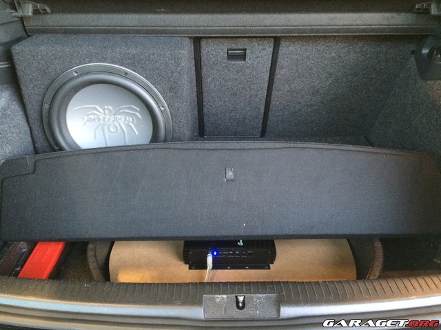

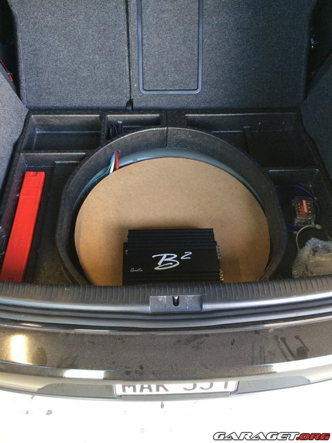

Bestämde mig för att bygga om lite i bagagerummet.
Volkswagen har original kört med ett så kallat förhöjt lastrumsgolv i en del Golf-modeller, detta används antingen vid 4Motion t.e.x Golf R eller i "vanliga" Golf som har ett "fullsize" reservhjul. Detta får man genom original former av skumplast som finns att beställa hos din VAG-återförsäljare. I min GTI ligger det original ett så kallat platssparande reservhjul, vilket är kanon eftersom det möjliggör ett större lastrum (detta är det vanligaste alternativet).

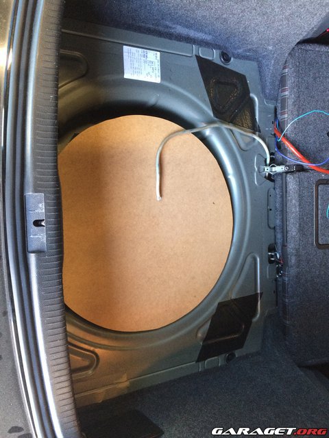

Tomt lastrum med MDF-platta att fästa slutsteg på. Verktygssatsen ligger kvar inunder, plattan är bara monterad med 4 bitar dubbelhäftande tejp. sorry för att bilden är roterad 90 grader.
https://www1.garaget.org/gallery/images/132/131634/131634-d6960334e89e2252b7c2d4c9976395fe.jpg
Skumplasten och kablarna på sin plats, notera det exceptionella utrymmet för varningstriangeln!big_smile
https://www1.garaget.org/gallery/images/132/131634/131634-804e717b200ce98f7bbe600b9d216d41.jpg

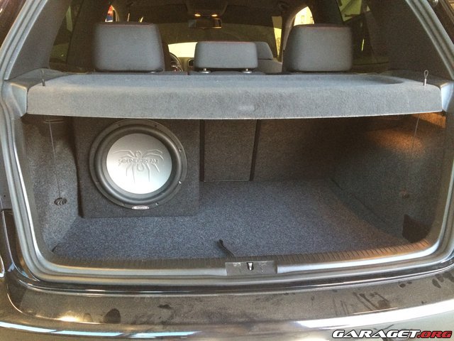

Baslåda och lastrumsgolv på sin plats!
https://www1.garaget.org/gallery/images/132/131634/131634-61ad30eb4bc0749f0d1ad6560bb0f9c6.jpg
I det nya lastrumsgolvet är det gjort som en liten lucka i bakkant, perfekt!
https://www1.garaget.org/gallery/images/132/131634/131634-07ec2b6f2520c8fff350d2adaac581b4.jpg
Tanken med bygget är inte att man ska stå med öppen bagagelucka och "showa" på bilträffar, därför är inte plattan klädd i tyg eller plexiglas monterat i golvet wink
Dock så finns det en nackdel om man plockar väck reservhjulet, original vilar nämligen golvet på reservhjulet och verktygssatsen som ligger i baljan. Men där är det bara luft just nu. Det betyder att om jag lastar något tyngre i mitten så sviktar golvet, därför ska jag förstärka med en lite tunnare plywoodskiva, men det kommer senare.
Funderingar, tankar & idéer mottages tacksamt!
