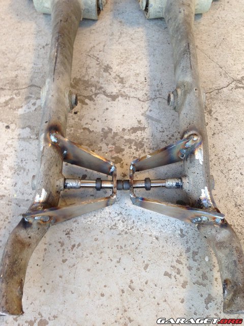

Har även kapat till fästen för att få på mina coilovers i bak, det är inte bara!

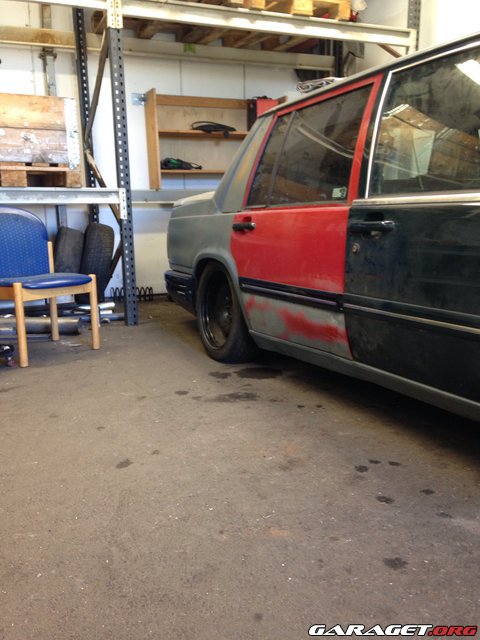

https://www1.garaget.org/gallery/images/111/110846/110846-2e35859f68d9cd6c7dc76aa5530392c5.jpg
Då var fästena till coilovers klara. Känns stabilt och bra. Imorgon blir det Foo Fighters i götet och på lördag bär det av till mantorp för att få lite ytterligare inspiration och snacka med folk. På söndag är målet att montera coils och ställa ner bilen på backen igen!

Blev ju skitbra för fan! Blästra och lack sen?
Lägger väl på lite grundfärg. Blir ordentlig lack allt på en gång sen

https://www1.garaget.org/gallery/images/111/110846/110846-e238a3bd46592345ab9a0a82ff8cb8c5.jpg
Nere på hjul igen. Monterar nog coils fram i veckan med och ser hur det verkar. Som det är nu är dämparna bak skruvade så högt det går så jag hoppas det inte blir för lågt sen.. Ska bygga justerbara camberstag bak framöver för att skona drivknutar osv. Men det ser rått ut smile
