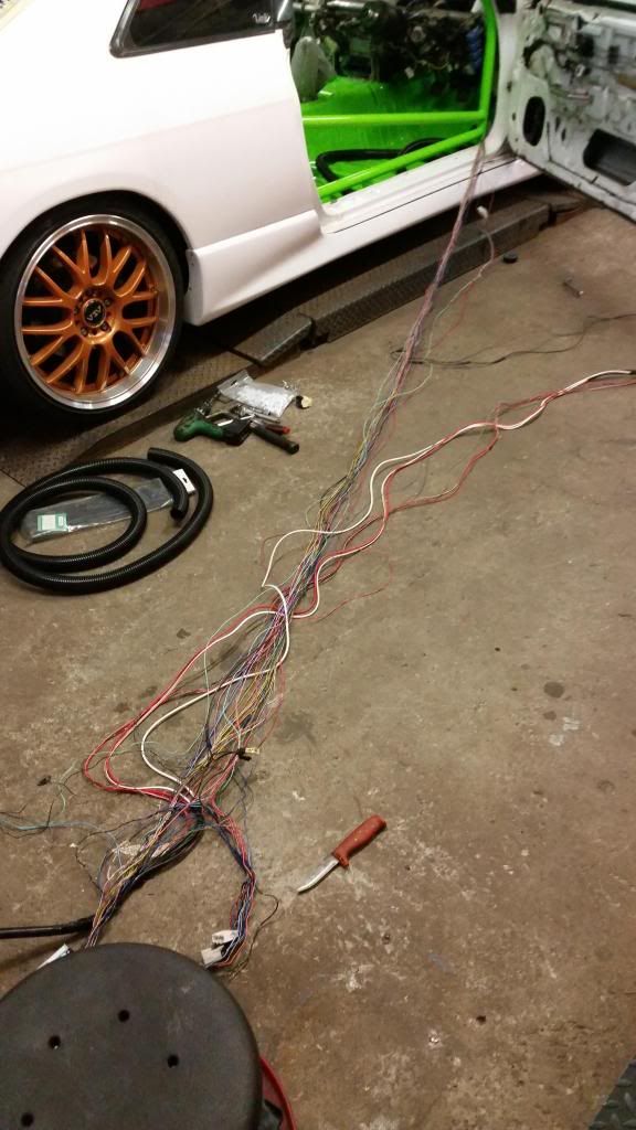

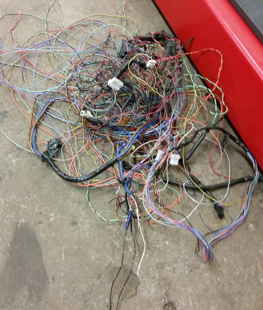

Nu Börjar man äntligen se några resultat inuti bilen. Har rensat kabelstammen som går bak på allt som inte behövs. Nu är allt inuti bilen så gott som klar har monterat in stolarna och bältena, måste måla några paneler som är rätt slitna så det blir lite finare. Badassparts kunde fixa en ruta från England riktigt snabbt till mig så på måndag så ska rutan limmas i, stort tack för bra och snabb service.
Kabelstammen blir något mindre nu.
http://i1281.photobucket.com/albums/a513/Njansson/20140514_210635_zps682a8fab.jpg
Det blev ett par kablar när jag va klar tongue

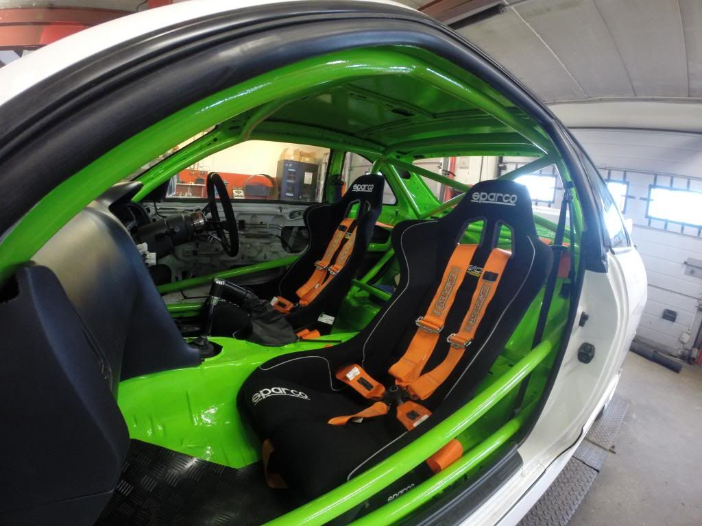

Tycker resultatet blir grymt bra. big_smile Gjorde nya golvmattor av gummimattor som liknar durkplåt så man inte ska glida runt och slita bort färgen, sen tycker jag det blev snyggt med dom i också tongue
http://i1281.photobucket.com/albums/a513/Njansson/GOPR0114_zps15d01f5f.jpg
http://i1281.photobucket.com/albums/a513/Njansson/GOPR0108_zps937148bf.jpg
Det är inte fel med GoPros app när man ska ta korten. tongue
http://i1281.photobucket.com/albums/a513/Njansson/GOPR0097_zpsb6873036.jpg

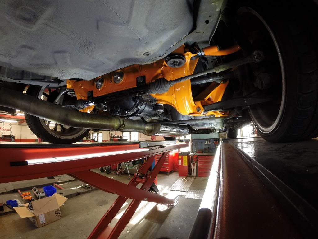

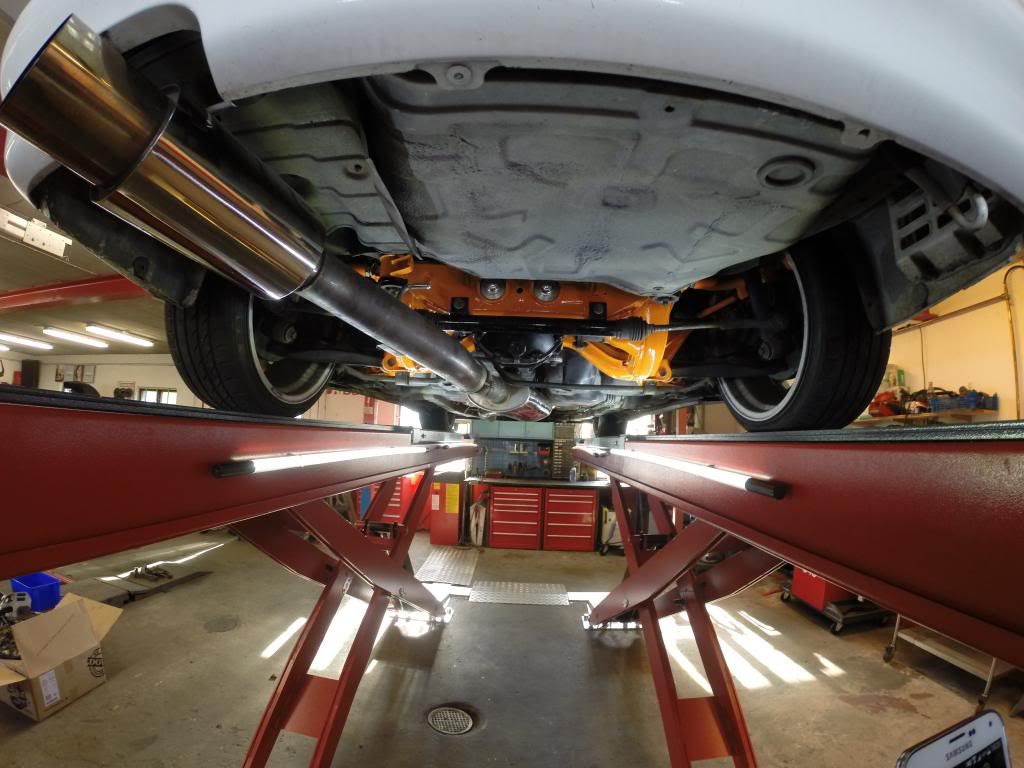

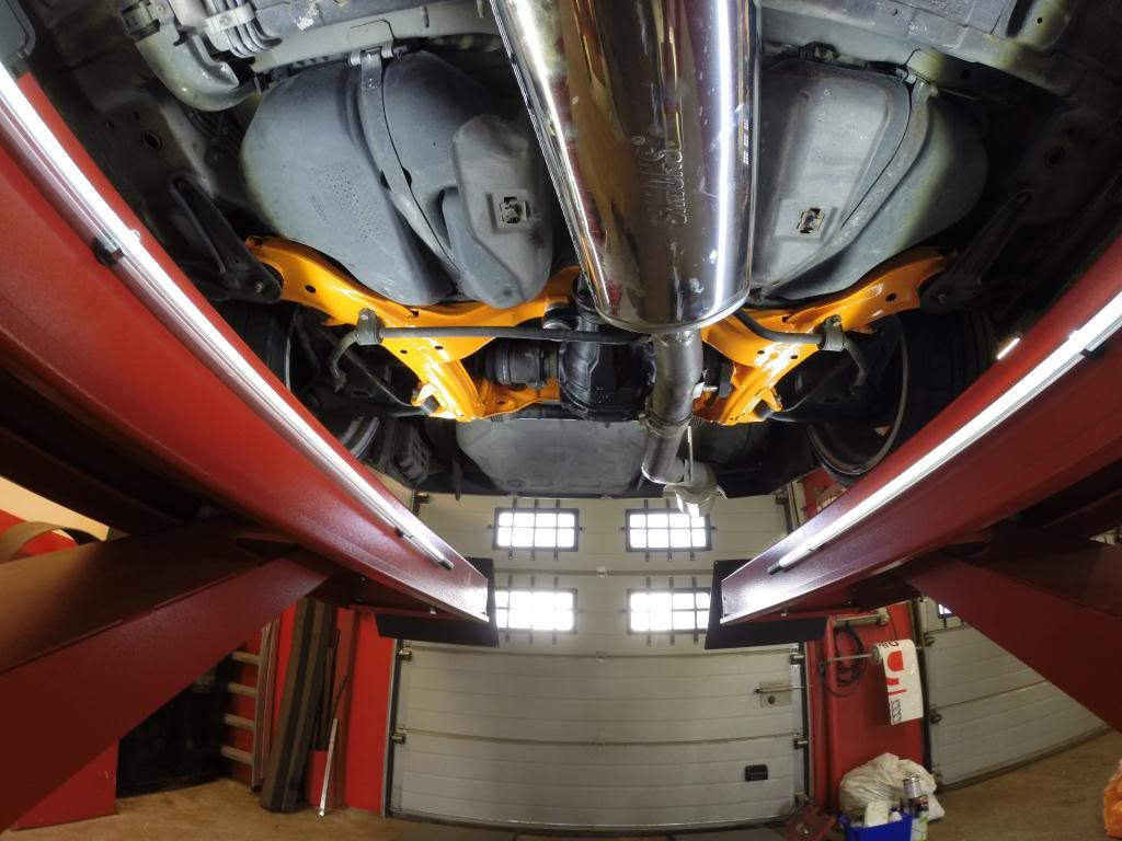

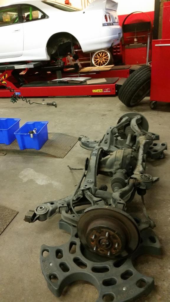

Får ta och slänga upp en uppdate på vad som blev gjort i helgen. Jag tog ner hela bakvagnen och bytte till solida bussningar till diffen och bakvagnen sen satte jag dit driftworks camberstag och tractionrods och bytte bussningar i navet som var kvar efter jag bytte stagen. Målade även subframen orange och diffen svart.
Tog inte så många bilder under tiden jag hade nere det så blir bara en bild, var helt ensam när jag tog ner det så det tog lite längre tid än väntat men gick smidigare att sätta ihop när farsan hjälpte mig.

Så här blev det i alla fall när det vart klart big_smile
